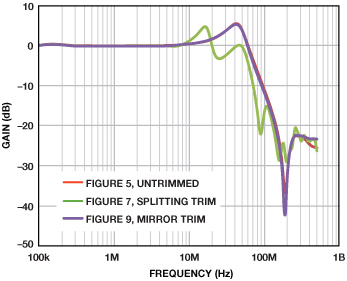

Małosygnałowa funkcja przejścia
Poniższe wykresy pokazują odpowiedź układu w funkcji częstotliwości dla różnych wzmocnień i konfiguracji układu. Warto zwrócić uwagę iż wzmacniacz z trymowaniem offsetu RS jest niestabilny dla wyższych częstotliwości i że funkcja odpowiedzi w funkcji częstotliwości jest taka sama dla układu bez trymowania offsetu jak z trymowaniem offsetu z pomocą lustra prądowego.
