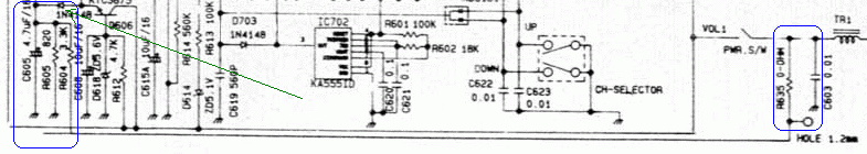

    Jak podtrzymać pamięć w COBRA WX75ST?
    Radyjko po zbyt długim odłączeniu od zasilania uruchamia się na kanale 9tymn.
    Jest jakaś szansa nadodanie małego aku itp. podtrzymującego pamięć do 2 - 3 dni? A może jest szansa ustawić go jakąś zworką coby zawsze na 19 się uruchamiał?

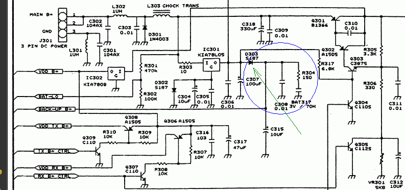

  • #2 12806566
    oj
    Jak się radio odłączy od zasilania, to tak się będzie działo; jak wyłącznikiem to będzie pamiętać.
    Schemat, znajdź elementy R164, DZ2 - tam się należy dołączać zasilanie zewnętrzne bateryjne/akumulator w układzie bufora + ładowanie dla akumulatora.
    Powinien wystarczyć akumulator NiCd 3,6V aby podtrzymać pamięć ale trzeba to sprawdzić podłączając się napięciem 3,6V.
    Można też zastosować superkondensator z 1F na 5,5V z uwagi na znikomy prąd podtrzymania

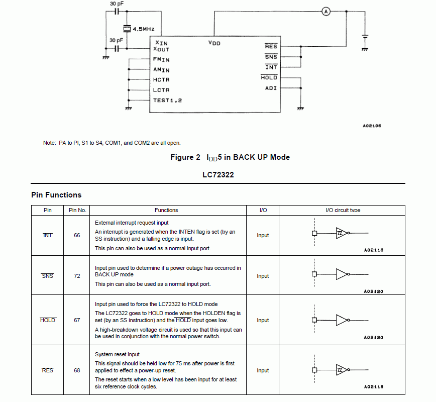

    Zrozumieć zasadę działania - w nocie syntezy jest opisane co i jak:
    Podtrzymanie pamięci COBRA WX75ST - zasilanie awaryjne lub ustawienia zworki?
    System jest zawsze zasilony z tzw. "podtrzymania", albo odwrotnie tzw. "podtrzymanie" jest zawsze zasilaniem
    Sterowanie przeważnie wygląda tak: SNS - status battery LOW, RES - restart, INT [Hold] - st-by/praca
    I tu zaczyna się cała zabawa, bo logika ta zależy też od oprogramowania, co wiąże ze sobą układ sterowania
    Aby to rozpoznać trzeba pójść do syntezy od diody separacji zasilania » strzałka

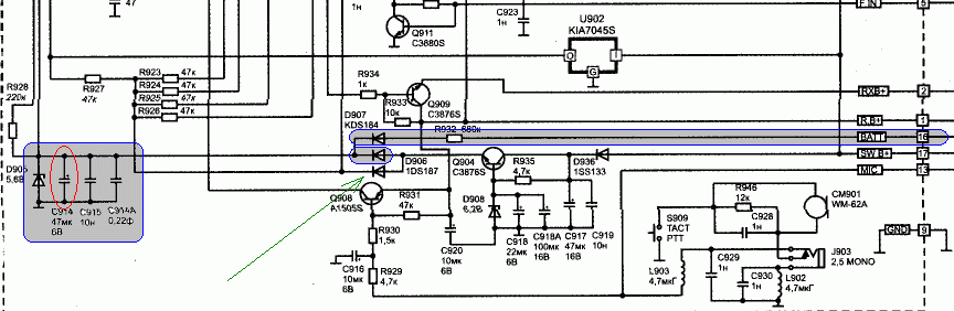

    Przykład złego rozwiązania Yosan JC-1103 (JC-2204) widać, że logika ta jest całkiem "pokręcona"
    A to dlatego też, że synteza dokonuje tam pomiaru i wyświetla na LCD napięcie zasilania radia
    W dodatku, co jest arcy istotne, na linii zasilania brakuje tu zabezpieczenia w postaci diody zenera
    Jeżeli go nie ma jeden fałszywy ruch i radio do wyrzucenia

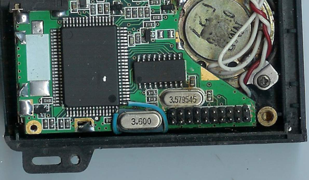

    Dzięki za naprowadzenie... chyba superkondensator byłby najlepszym rozwiązaniem. Obecnie podłączyłem radio pod gniazdo zapalniczki w ramach testów i tu ciekawostka. Jadę do pracy jakieś 45min. Po czym odłączam cb wtykiem zapalniczkowym. Po ok 9h załączam radio dociskając wtyk - a Cobra zresetowana...
    Wracam do domu, radio jest odłączone w podobny sposób np. dziś 18h i po załączeniu radyjko stoi na kanale 19.
    Dziwne.....
    I kolejna ciekawostka - radio było podobno zakupione w polskim sklepie - działa w '0'. Jednak po przejściu na wskazywanie f zawsze mam wyświetlone "5". W radiu nie widziałem jakichkolwiek modyfikacji przy rezonatorach kwarcowych. Jak to możliwe?
