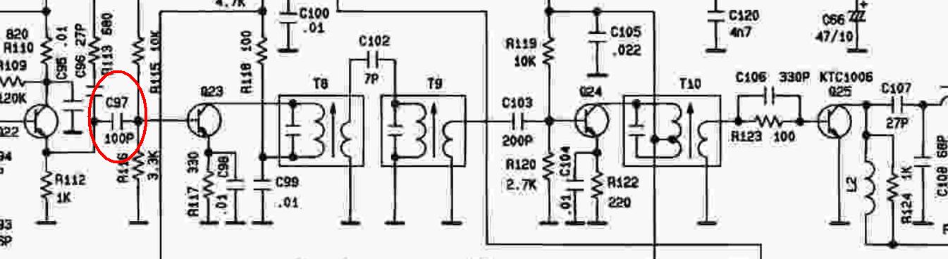

    Mam dylemat z alanem odbiór prawidłowy natomiast nie ma nadawania.
    Napięcia na driverze i PA prawidłowe,sygnał z obwodu T10 do bazy drivera dociera nie ma wyjścia z kolektora tranzystora Q25. sprawdziłem dławik ,rezystor wszystkie kondensatory i nie ma żadnego efektu. Elementy podmieniałem z innego dawcy organów ale bez efektu. W chwili obecnej nie dysponuję oscyloskopem i posługuję się sondą w.cz i miernikiem, może ktoś z kolegów miał podobny przypadek to proszę o poradę.

    Trzy razy miałem również problemy z wyjściem na Q25 i spowodowane to było - za małym poziomem w.cz. aby w klasie C (ten Q25) zaczął wzmacniać.
    Okazało się, że uszkodzeniu ulegał ten sam element - kondensator C97 - sterujący Q23 o pojemności 100pF a miał on około 10pF. Poziomy były ale po prostu za małe lecz widoczne dla sondy w.cz. .
    Alan 100 Plus - brak nadawania, sygnał nie wychodzi z Q25, co sprawdzić?
    Nie wiem dlaczego tak się działo, że C97 tracił pojemność tak znacznie ale w kolejnych 3-ech sztukach Alanów 100+ (przy braku mocy TX-a) zawsze miałem tą samą wadę C97.
    To chyba podobnie jak z filtrami 455kHz . :cry:
    Przy prawidłowym doprowadzeniu poziomów w.cz. na kolejne stopnie nadajnika, powinieneś mierzyć multimetrem napięcia na bazach Q25 i Q26 a powinny one być ujemne i wartość przy nadawaniu :
    Q25 -0,35V (minus 0,35V)
    Q26 -0,4V (minus 0,4V)

    Kondensator wymieniłem pojemność 100pf, napięcie na kolektorach Q25 Q26 po diodzie modulacyjnej Rx 11,7V : Tx 11,7V nie ma spadku napięcia??
    Pomiar sondą w.cz od Q23 poprzez obwody T8, T9,T10 do bazy tranzystora Q25 jest ok na kolektorze nie ma nic. Dławiki L2 ,L4 ,L5 wymieniłem na nowe opory przy nich też założyłem nowe nie ma żadnej poprawy. Napięć - na bazach tranzystorów Q25 i Q26 nie ma, tak jakby tranzystory nie pracowały. Szukam dalej o wynikach napiszę.

    Okazało się że przyczyną był uszkodzony kondensator w obwodzie T 10, wymieniłem cały filtr i radio ruszyło. Czasami okazuje się że warto trzymać jakieś stare gluty jako dawcę organów.
