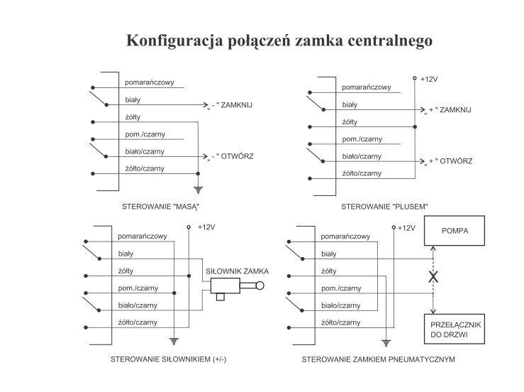

    Mam centralny zamek w Corsie B, sterownik Steeli Men 188F, siłowniki fabryczne.
    Sterownik jest podłączony jako sterowanie siłownikami.
    Wszystko ładnie działało i nadal działa tylko pojawił się problem, auto się samo zamyka, zostawiam auto otwarte w garażu na noc, kluczyki z pilotem zostają w stacyjce, rano przychodzę i auto jest zamknięte, nigdy mi się nie zamknęło podczas jazdy i nigdy tego nie widziałem jak się samo zamyka, zawsze to się dzieje jak auto długo stoi otwarte.

    Kolego, wskaż proszę w instrukcji funkcję domykania zamków po czasie oraz sposób wyłączania tej ukrytej funkcji.
    Chętnie się czegoś nowego dowiem.

    Witam. Dużo już takich sterowników założyłem i dwa razy spotkałem się z taką wadą, że sam się zamykał albo sam otwierał samochód. Po wymianie centralki wszystko mijało, więc to pawdopodobnie jakaś wada centralki. Nie szukałem co to może być tylko oddawałem to na reklamację. Pozdrawiam.
