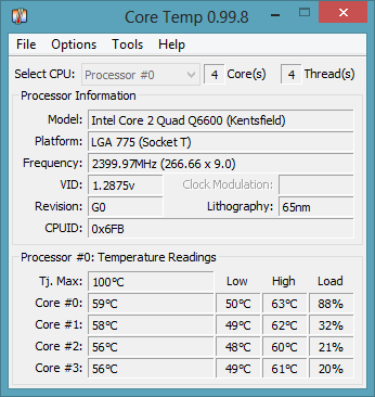

    Witam chciałbym sie dowiedzieć jak podkręcić procesor Intel core 2 quad q6600 2.4GHz boje się temperatury bo posiadam 54-60 stopni w stresie chciałem spróbować go tak do 2.6 Ghz jest szansa ? Mój sprzęt :
    1. Płyta głowna 965P-S3
    2.Karta graficzna Asus GTX 275
    3.Ram 6 GB
    4.Zasilacz 500W ATX jakoś tak :D
    5.procek Intel core 2 quad q6600 2.4Ghz : p
    Dam 2 screeny z Stresem i bez 1 to bez stresu 2 z stresem Jak bezpiecznie podkręcić Intel Core 2 Quad Q6600 do 2.6 GHz? Jak bezpiecznie podkręcić Intel Core 2 Quad Q6600 do 2.6 GHz?

    To może by się kolega postarał dowiedzieć ?? Markę i model zasilacza bo to istotne w tym wypadku.
    Jakie chłodzenie ? Do czego używany PC? Jakie konkretnie pamięci ?

    Zasilacz Mode Com FEEL-III-500ATX czyli 500W
    PC do grania chciałem go do 2.6 Ghz bo mam 2.4 Ghz gram w bete battlefielda 4 ale chciałem go ulepszyć do 2.6-3.0 z 2.4 to dużo nie jest chyba
    chłodzenie zwykłe Box paste wymieniłem w sumie tydzień temu więć jest oki
    dzisiaj zdejme obudowę z boku to będzie lepiej ale jak by go podkręcić taka możliwość jest ? Mogę czymś jeszcze zrobić screena

    Na jaką ?
    Max temperatura dla Q6600 to 71C "Badziewny" zasilacz boxowe chłodzenie gra niewarta świeczki.

    Siwa z dodatkiem srebra ona była dawana do I5-2400 miałem tą więc wykorzystałem ją do q6600 myśle ze jak zdejme obódowe to spadnie 40 na pewno ( nie tylko Battlefield 4 ale Guild wars 2 ) i potrzebuje tak czy siak podkręcenia

    Jak 70% past na rynku.
    no chyba że wzrośnie bo zaburzy kolega obieg powietrza w obudowie. Nie polecam kręcenia w tych warunkach.

    ok czyli mam w ogóle nie ruszać czy jednak przy 50 stopniach mogę OC ?
