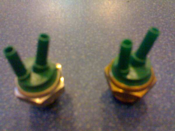

    Jeszcze mam pytanie, przy termostacie jest wkrecony kruciec z przejsciem na przewody podcisnienia, do czego on sluzy? (na dolaczonym zdjeciu)

    Ten króciec to zaworek termiczny.

    A ten zaworek odpowiada za naciąg regulatora wolnych obrotów? Możliwe, że on mi padł i dlatego tak dużo pali?
  • #6 12816107
    Orochimaru
    Tak, jest m.in. od tego. Ale gdyby padł, to po prostu nie podwyższałby obrotów po odpaleniu.
    Z samego rana odpal silnik i od razu zobacz, czy jest luz między nakrętką i dźwignią, o której wspomniałem na samym początku. Jeśli "gruszka" od razu ciągnie za linkę, tzn. że dostaje podciśnienie i zaworek popuszcza. Ale nawet wtedy nie sądzę, żeby miał aż taki wpływ na spalanie.
