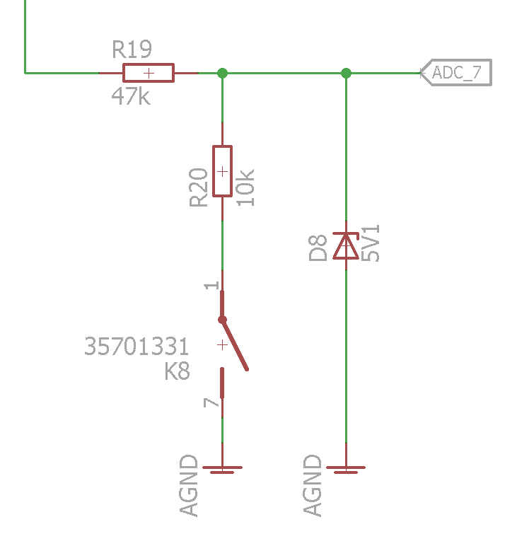

    vein666
    Moi drodzy, mam podobny problem, co kolega, który otworzył ten temat. Używam Zenera 5V1 jako ograniczenie napięcia na wejściu zewnętrznego ADC (LTC2991). Cały układ jest woltomierzem dwuzakresowym, a to tylko niewielki jego fragment.
    Przekaźnik przełącza zakres na wyższy (pomiar na dzielniku rezystancyjnym).
    Kłopot w tym, że przy R19 na poziomie 47k, prąd diody jest zbyt niski, żeby blokowała dopiero od 5V i wyraźnie "obcina" wszystkie napięcia od 1V począwszy. Czy zamontowanie Zenera o niższej mocy (np. 100mW) zamiast 0.5W może pomóc?

  • #20 15346350
    BlueDraco
    Specjalista - Mikrokontrolery
    Nie, za to pomoże wstawienie zwykłej diody pomiędzy wejście i dodatni biegun zasilania.
  • #21 15346443
    vein666
    Dzięki wielkie, sprawdziłem, faktycznie działa.
    Zastanawia mnie tylko jak się taki układ zachowa, kiedy na wejście (od lewej strony układu) trafi np. 50VDC. W teorii 45V odłoży się na R19 i popłynie niewielki prąd na dodatni biegun zasilania (7805), ale czy nie zrobi krzywdy stabilizatorowi?
  • #22 15346734
    BlueDraco
    Nie zrobi. ...........
