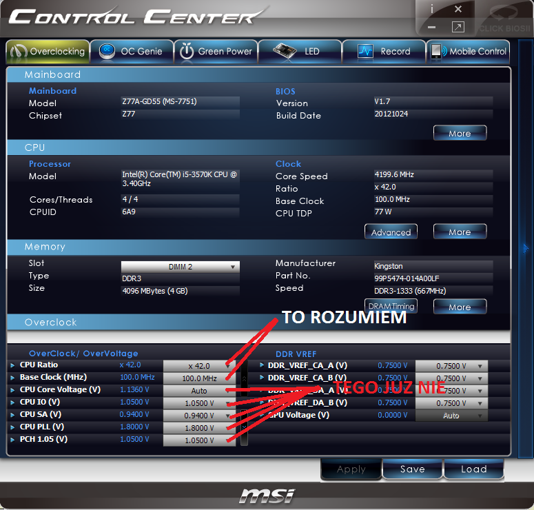

    safbot1st
    esqlap napisał:
    temperatura nieznacznie wzrasta
    Nie ma prawa skoro jeszcze nie podnosiłeś napięć.
    Na początek przełącz ustawienia z auto i minimalnie podnoś napięcia.
    W miedzyczasie monitoruj czy temperatura nie rośnie za bardzo w stresie.
    W jakim celu podkręcasz tak wysoko?

    safbot1st
    Testy stabilności wykonuj np. programem Prime95 lub OCCT, a nie grą.

    safbot1st
    esqlap napisał:
    tylko gdzie to przestawic ...
    Tam gdzie masz napis "auto".

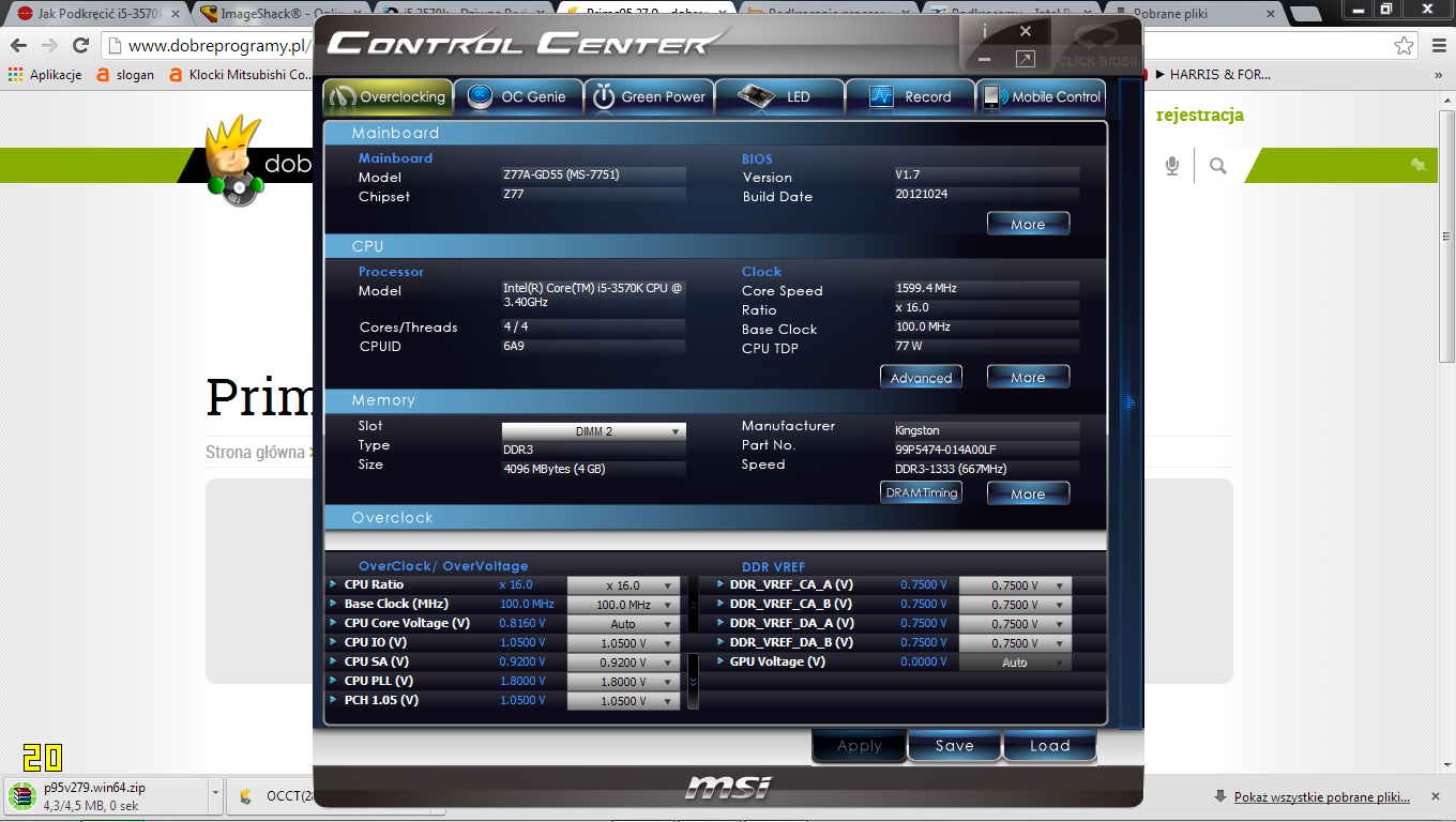

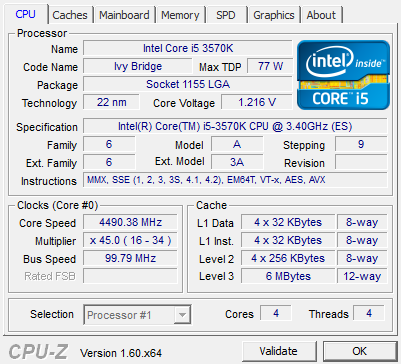

    safbot1st
    i5 3570k - BlueScreen przy podkręcaniu do 4.5 GHz, jak ustawić napięcia?
    Zerknij - na sceenie jest prawie 4,5 przy 1,216v.
    Chodzi o parametr CPU IO (V).
    Ustaw na 1.216 i odpal Prime95 na 30 minut.
    Sprawdź jakie masz max temperatury w czasie testu.

    safbot1st
    esqlap napisał:
    Tylko NP 1,2100
    to jest w zaokrągleniu
    esqlap napisał:
    A CO Z TAKTOWANIEM ?
    A jak myślisz? ręcznie!
    Po co tego screena wklejałem ? :P
    Mnożnik x45 :D

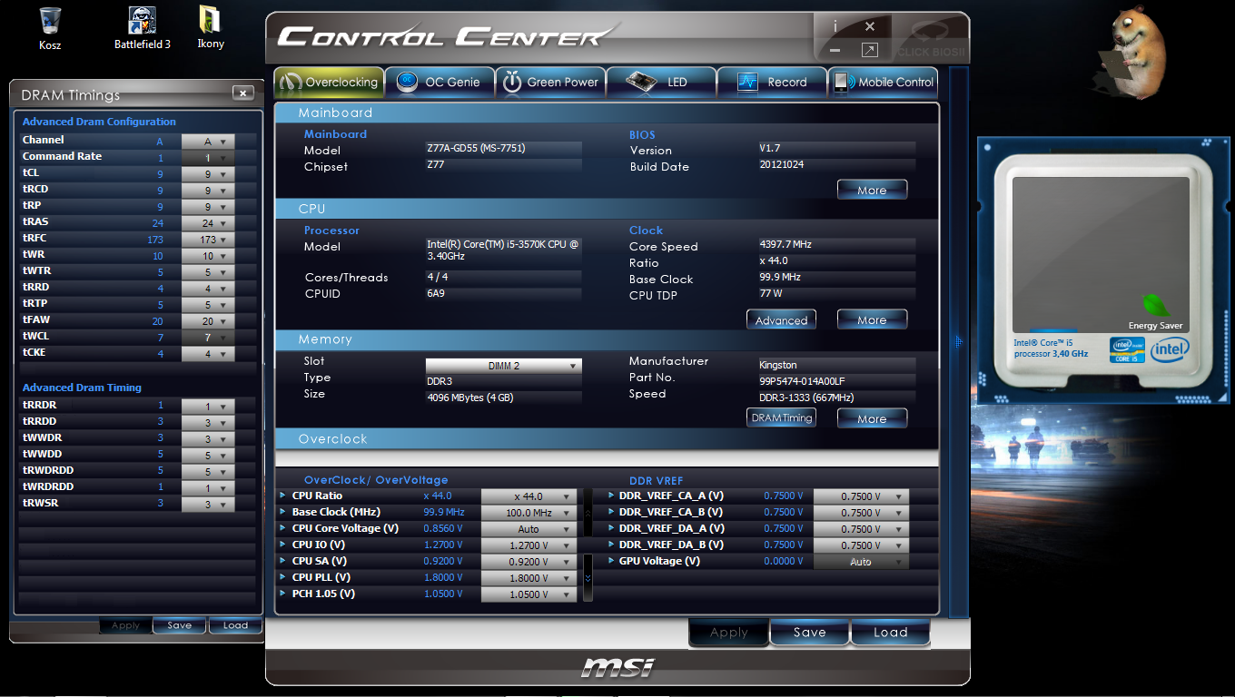

  • #29 12812110
  • #30 12812119
    safbot1st
    esqlap napisał:
    jest 44x napiecie 1.2700
    Ale byłeś już na 1.3v, to znowu zmniejszyłeś - niech będzie zapas, bo znowu się "wyglebi" w prime95.
    Wentylator dałeś na max oboroty?
    esqlap napisał:
    a to napiecie na procku nie jest za duze ?
    Dopóki temperatura jest w granicach rozsądku...
