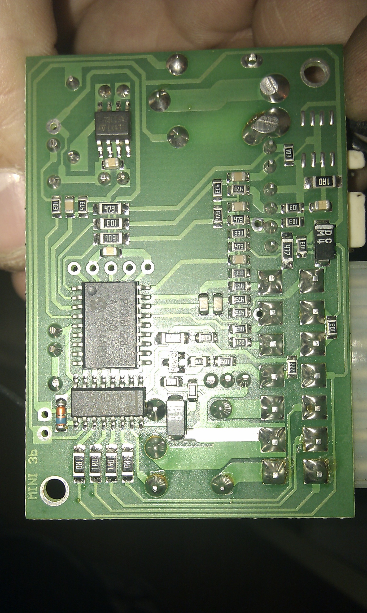

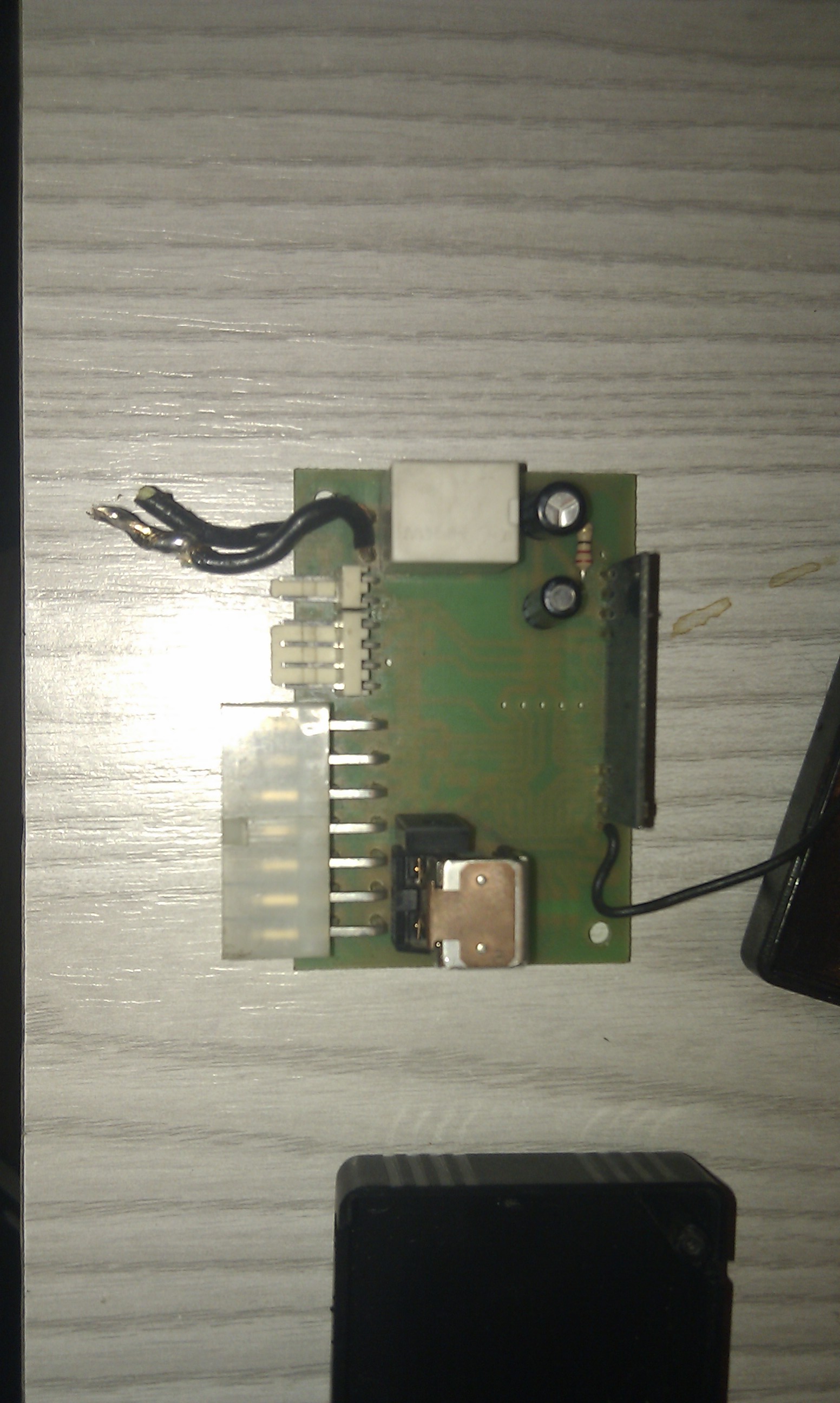

    Identyfikacja alarmu samochodowego - brak otwierania drzwi, potrzebny schemat Identyfikacja alarmu samochodowego - brak otwierania drzwi, potrzebny schemat Identyfikacja alarmu samochodowego - brak otwierania drzwi, potrzebny schemat Identyfikacja alarmu samochodowego - brak otwierania drzwi, potrzebny schemat Identyfikacja alarmu samochodowego - brak otwierania drzwi, potrzebny schemat Identyfikacja alarmu samochodowego - brak otwierania drzwi, potrzebny schemat Identyfikacja alarmu samochodowego - brak otwierania drzwi, potrzebny schemat
    Witam poszukuje instrukcji do tego alarmu z uwagi na zatarcie etykiety nie wiem co to za alarm chcę wymienić centralkę z powodu uszkodzenia alarm zamyka drzwi lecz nie otwiera uzbraja się prawidłowo jeśli można proszę o zidentyfikowanie tego alarmu oraz schemat podłączenia z góry dziękuję
  • #2 12812225
    Ireneo
    Schemat jak w każdym alarmie niepotrzebny,można kontrolką zidentyfikować przewody.
    Co do zamka sprawdź tranzystor w ULN 2003 i całość od niego do wtyczki.
  • #3 12812291
    djares
    Właśnie rozchodzi się o nazwę alarmu i schemat podłączenia ponieważ chce wymienić cała centralkę na nowa dlatego nie chce starej naprawiać tylko przełożyć kable ewentualnie na nowa centralkę cała instalacje chce zostawić tylko zmiana centralki
  • #4 12812434
    wiesiekj
    Wygląda mi to na Ampio mini
