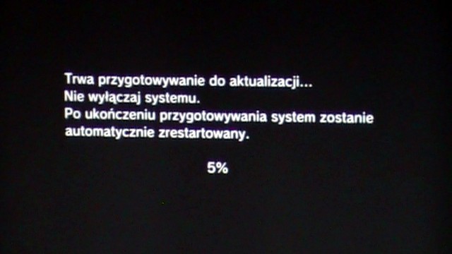

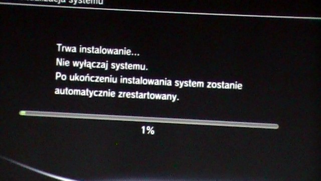

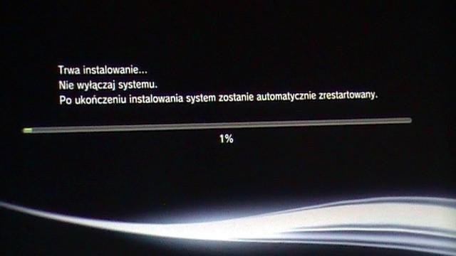

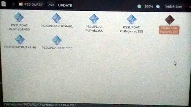

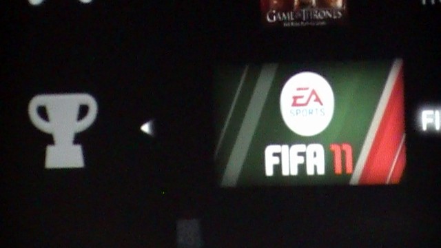

zakładam nowy post a raczej bardziej poradnik o problemie z błędem rso po złym wgraniu softu [ cfw ], błąd rso można stosunkowo łatwo ponownie wywołać wystarczy że pomylicie się przy wgrywaniu softu np. jak chcecie podnieść wasze ps3 z 3,55 do 4....
po programowym downgrate, ale jest też i możliwość zrobienia błędu przy wgraniu samego cfw 3,55 po zejściu do 3,55 downgrater
[ po kolei to idzie tak obniżamy soft do 3,55 downgrater z 4... na 3,55 , wgrywamy CFW 3,55 [najlepiej z rso fix ] zainstaluj i odpal rsodfix to odblokuje zapis odczyt trofeów i save [ zalecam pełny restart konsoli po każdej operacji czyli zrobienie off on systemu ]

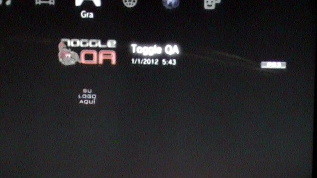

teraz wgrywasz i odpalasz Togle QA [ do odblokowania flag , flagi muszą być odblokowane ]
potem wgrywasz co chcesz np. cfw 4,46/4,50
a na fotkach zobaczysz co się stanie gdy się pomylisz !
