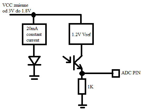

    Saabotaz napisał:
    Żeby było trudniej, to urządzenie jest zasilane z baterii, więc na starcie mam 3V, a na końcu 1,8V.
    Proszę o niedodawanie propozycji "weź sobie TSSOPcośtam" bo one nie działają na 1.8V.
    Zastanów się, czy jednak nie lepiej zastosować TSOPa zasilanego przetwornicą np. MCP1624, by napięcie mu odpowiednie dostarczyć, niż budować czujnik od podstaw. Taka przetwornica może być sterowana przez mikrokontroler włączając TSOP wtedy, gdy jest on potrzebny, a wyłączając, gdy nie.
    MCP1624 kosztuje 1,50 + dławik + kondensatory i rezystory, i mieścisz się w 2,50, a masz pewność działania TSOPa.

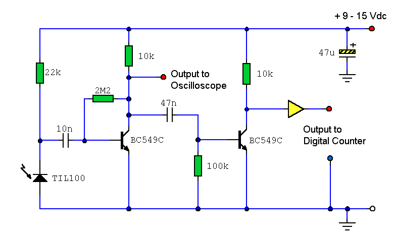

    Hehe, też zmagam się z tym problemem, znaczy chwilowo mam inną robotę to sobie na razie dałem spokój, ale na pewno do tego powrócę.
    Twój ostatni algorytm wydaje się mieć sens. Ja z kolei myślałem o czymś takim: 2 do 4 (dość krótkie) impulsy o sprecyzowanym czasie trwania i ich przyjęcie dopiero ma zaliczyć jako główny impuls licznika. Mówię o urządzeniu, które zrobiłem jakiś czas temu: (nie wrzucałem go na razie na elektrodę)
    Rozwiązanie, o którym myślę zapewne zmniejszy graniczną częstotliwość mierzoną, ale w sumie urządzenie docelowo ma mierzyć obroty do max 5-6 tys/min na wale zwykłych silników indukcyjnych i innych części ruchomych w maszynach (wystarczy zrobić kreskę kontrastowym flamastrem). Tak jak jest teraz przy świetle dziennym (w pomieszczeniu) bez żadnych żarówek w pobliżu spokojnie wyciąga ponad 44tys.obr/min (4-y punkty na tarczy szlifierskiej) czyli mam z czego obciąć. Dodatkowy problem to częstotliwość sieci. W ciemnym pokoju włączona zwykła żarówka wolframowa czyli spora bezwładność i czujnik skierowany na ścianę = wynik pomiaru...100Hz, a przy bezpośrednim skierowaniu na żarówkę nic się nie dzieje - to też trochę dziwne :)

    Saabotaz napisał:
    1) Tak, dokładnie ma to robić. Wersja z kontaktronem i magnesikiem neodymowym nie sprawdza się bo ma zasięg max 3cm, a wiesz że ludzie (jeśli chodzi o montaż i użytkowanie) potrafią cuda robić. Dlatego IR wychodzi mi najsensowniej.
    I właśnie z tego powodu, rozdzieliłbym detekcję światła od otwarcia drzwi. Do detekcji światła zastosowałbym odpowiedni fototranzystor do pomiaru światła otoczenia o szerokim paśmie światła widzialnego - to zaledwie 0,80zł + niestety 1 pin ADC. Natomiast IR zostawiłbym tylko do stwierdzania otwarcia drzwi i też na ADC bo powierzchnie mogą mieć różne współczynniki odbicia, ale to zapewne bierzesz pod uwagę.
    Dodatkowo w instrukcji nie musiałbyś wyłączać świetlówek. Jak by nie patrzeć, to sporo pomieszczeń z takiego źródła korzysta.
    Ciekawe, jak to Ci wyjdzie w praktyce montażu przez "ludziki" :)

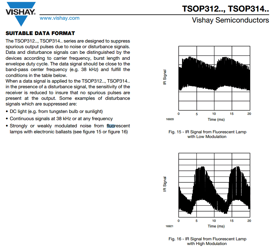

    Saabotaz napisał:
    Świetlówka w zasadzie nie emituje IR ...
    Gdyby tak było, to datasheet-y TSOP-ów nie zawierałyby tego:
    AVR AtTiny24a - Detektor zbliżeniowy IR - uodpornienie go na światło zewnętrzne
    W ich przypadku oczywiście problem dotyczy transmisji danych, gdzie jest to bardzo istotne. W Twoim przypadku zapewne nie będzie to miało aż takiego znaczenia.
    Powodzenia i napisz o rezultatach :)
    Normalne. Nawet w tym "ciemniejszym" momencie żarówka emituje na tyle dużo światła że Twój czujnik całkowicie przewodzi. Mam uwagę. Na Twoim filmiku widać jak w 1.08s. mierzysz częstotliwość świetlówki i wychodzi Ci 100Hz. Jak dla mnie to się nie pokrywa z prawdą bo świetlówka dodatkowo miga i to znacznie intensywniej z częstotliwością ok 30-40kHz i taką częstotliwość powinien pokazać Twój miernik. A co do projektu to najlepiej szybko wykonać kilka pomiarów doświetlony/bez doświetlania i sprawdzić która opcja (była zmiana bądź nie) występuje najczęściej. Wtedy nawet zakłócenie wystąpi co najwyżej raz góra dwa w ciągu takiego cyklu pomiarów i jeśli mamy wynik 2/3 na korzyść "zmiany nie było" to zmiany nie było.

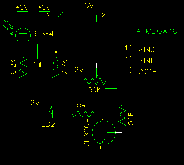

    FastProject
    A co i dlaczego stosujesz jako źródło pradowe?

    FastProject
    Saabotaz napisał:
    Bo to układ zasilany bateryjnie.
    Aaa no już widzę...VCC 1.8-3V.
    Jakich optoelementów używałeś dokładnie?
    Ja zamierzam wykorzystać: L-IR-ED3B-940 (fotodioda) i L-IR-T3B-940(fototranzystor)
