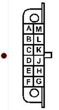

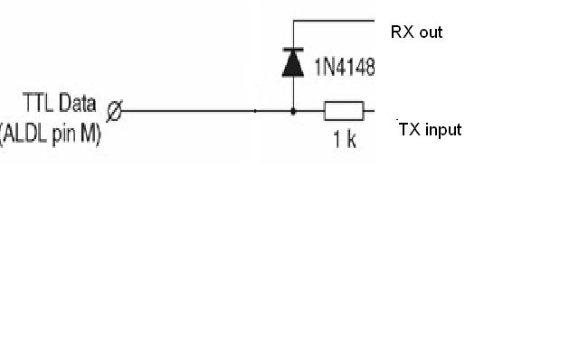

Jak podłączyć interfejs VAG KKL do Daewoo Lanosa z ECU 5V?

    Kolega koniecznie chce spalić ECU? Proponuję tak tego nie podłączać. Złącze ECU już domyślnie jest zasilane i nie trzeba na nie podawać 5V. Można to prosto sprawdzić - pierwszy lepszy "miernik" zwany multimetrem i sprawa się wyjaśni - czy jest tam 5V czy 12V.
    Problemem może być to, że jeżeli będzie tam rzeczywiście 5V, elektronika w KKL'u może wymagać 12V do uruchomienia - można je wziąć z zapalniczki. Jeżeli chodzi o łączenie zapalniczki - złącza ECU, to przy konieczności zasilania z zapalniczki ja dla pewności i świętego spokoju spiąłbym masy, jednak jest to nadmierna ostrożność.

    U kolegi w warsztacie przy okazji zapinania się BOSCH'em w nubirę wspominał, że na złączu ECU zawsze jest obecne zasilanie, tylko nie zawsze jest to 12V i po to jest zestaw kabli z żabkami (oni zapinali się w akumulator).
    Trudno mi powiedzieć, czy na pewno jest tam 5 czy 12V, wiem jednak, że podanie zasilania na zasilaną już końcówkę mocy kończy się jej spaleniem. ECU to jednak dość delikatne urządzonko, a jego strata może zaboleć, bo nowy zaprogramowany pod immobiliser to wydatek kilkaset zł. Trochę głupio byłoby uwalić ECU w tak prozaiczny sposób.

    Jak podłączysz zasilanie interfejsu z zapalniczki to nie musisz już zasilać ze złącza diagnostycznego, ja łączyłem się z lanosem kablem z telefonu na USB którego używam do LPG tylko dołożyłem diodę i opornik według tego schematu i podłączałem się pod pin M i masę (nie brałem napięcia z złącza diagnostycznego).

    W Lanosie jest ALDL z logiką 5V, więc nie tylko chodzi o zasilanie ale i o poziomy napięć na pinach komunikacyjnych.

    Kabelkiem od starego telefonu lub dowolnym konwerterem RS232 (USB) na TTL z dołożoną diodą i rezystorem, żeby zrobić pojedynczą dwukierunkową linię komunikacyjną (M).
