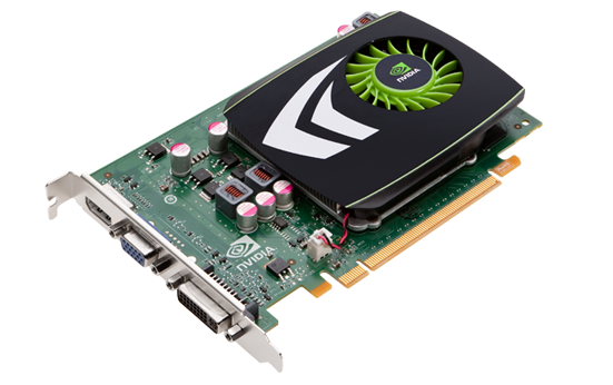

    sauronek84
    Dzien dobry wszystkim,
    karta graf. jak w temacie, antyk GF gt220
    nie jestem zapalonym graczem i raczej od wielkiego dzwonu w cos sobie zagram, jednak zauwazylem jeden znaczacy problem ostatnio po zainstalowaniu pewnej gry.
    Temperatura w stresie na karcie graf. siega do 103 stopni, po czym komputer wymaga restetu gdyż wyłącza się obraz.
    Bez stresu jest to 50 Stopni. W programie EVGA podkrecilem wiatrak do 100% - rowniez bez rezultatu.
    Wiatraczek nie działał poprawnie od jakiego czasu, "nie odpalal" sam z siebie i musialem go recznie rozruszac by "odpalal".
    rozkrecilem go, dokladnie wyczyscilem i naoliwilem. bez rezultatu. nie pomogly tez nowe sterowniki.
    Zastanawia mnie czy karta nie wydala już kompletnie przy nowszych grach i stąd sie przegrzewa a pozniej resetuje kompa, czy to wina chłodzenia i jego wymiana na lepsze rozwiąże problem przegrzewania się (jesli tak, to mozecie mi cos polecic?)
    Kupno nowej karty obecnie nie wchodzi w gre, jak mowilem, nie gram za czesto, jesli chlodzenie nowe pomoze to ok, jesli wina karty odpuszczam temat.
    Dziekuje za uwage.
  • #2 12818197
    safbot1st
    To znaczy?
    Karta wygląda na uszkodzoną:
    Taka sytuacja nie może mieć miejsca więc zapytam o model i markę zasilacza.
    Jeśli wentylator (nie nazywamy tego 'wiatraczek') nie uruchamiał się, mogło dojść do trwałego uszkodzenia karty i z tego powodu może sie teraz przegrzewać.

    #3 12818226
    wariato
    Możesz odczepić całkowicie ten wentylator, zdjąć plastykową obudowę i zamontować zwykły wentylator 70mm komputerowy na opaskach.
  • #4 12818237
    sauronek84
    przepraszam za semantyke, ignorancko napisalem ale niecelowo, bije sie w piers
    1. tzn. odpuszczam granie:) przezyje.
    2. nie moge i nie umiem odpowiedziec na to pytanie. zasilanie jest 450 W. po rozkreceniu obudowy mam stala przymocowana blache ktorej nie moge podwazyc ani sciagnac a na samej gorze w czesci gdzie jest juz nad zabudową jest naklejka z nazwa zasilania, nie moge sie tam za cholere dostac.:/
    3. Jesli nowy wentylator to rozumiem, ze juz w zestawie z pasta? i jaki model zasilania najlepiej?
    4. chlodzenie mam najbardziej podobne do tego https://www.google.pl/search?q=geforce+GT220&...es3%252Fvideo%252Fgt216-p1.html%3B1752%3B1617

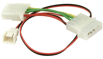

    safbot1st
    Wentylator ma tzw. napięcie startowe, czyli napięcie przy którym w ogóle zaczyna się obracać.
    Strzelam, że po wymianie zasilacza może zacząć normalnie się kręcić.
    Jak @U.P. na razie dopóki działa niesławna Akyga proponuje nie podłączać go przez kartę ale na max oborty z np. molexa (z pominięciem płyty gł. - bezpośrednio z "psu" ;) ) albo z 3 pin fan na płycie gł.
    GeForce GT 220 - 103 st. C. Wymiana chłodzenia czy to pomoże?
    taka przejściówka nie zajmie molexa, którego będzie można normalnie używać.

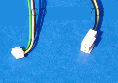

  • #16 12819222
    wariato
    Raczej wątpię bo ma mniejsze piny i tylko dwa. Nowy wentylator podepniesz do płyty czy tam zasilacza - zależy jaką wtyczkę bedzie miał.
  • #17 12819322
    safbot1st
    sauronek84 napisał:
    no tak, ale mowimy o tym starszym wentylatorze czy tym nowym co mam kupic, bo sie pogubilem chlopaki:) ten co jest teraz, moge do odlaczyc od karty i podpiac np pod plyte?
    Możesz podłączyć wentylator który aktualnie masz i "nie ma siły" kręcić pod płytę gł. ale musiałbyś dorobić kawałek kabelka z wtyczką na większe piny.
    mała i duża wtyczka dla porównania
