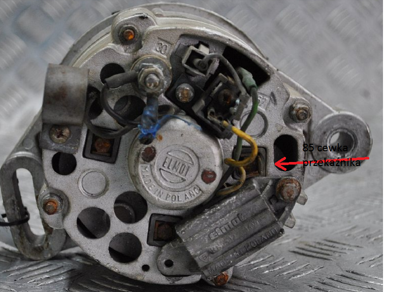

    Witam. Mam problem z migającą kontrolką ładowania w wózku widłowym, alternator elmot 9d. Alternator ładuje, napięcie jakie pokazuje miernik to 14.49V kontrolka zaczyna migać po 5-10 minutach pracy silnika. Do pinu zaznaczonego na zdjęciu jest podłączony przekaźnik, pin 85, 86 do masy, 30 to + po stacyjce, 87 kontrolka ładowania, 87a licznik motogodzin. Napięcie na zaznaczonym pinie waha się od 4.8. do 7.8 V co może być powodem tak niskiego napięcia ?

    Jeśli problem jeszcze nie rozwiązany, to proponuję lampkę kontrolną ładowania (żarówka 4W; 12V) podłączyć tak jak na obrazku poniżej:
    Dlaczego kontrolka ładowania miga w wózku widłowym z alternatorem Elmot 9d?
    natomiast oryginalną lampkę kontrolną ładowania zostawić bez podłączenia. Uruchomić silnik i zobaczyć jak zachowuje się nasza zastępcza lampka kontrolna, jeśli jest OK, to przyczyn należy szukać w obwodzie oryginalnej lampki - przekaźnik.
    Napięcie na zaznaczonym przez kolegę zacisku do przekaźnika jest prawie prawidłowe (mogło by być troszkę wyższe). Jest to napięcie przemienne z jednej fazy alternatora i stąd taka jego wartość. Służy ono jedynie do wysterowania przekaźnika.

    Problem już rozwiązany, w sposób przedstawiony przez kolegę. Dziękuje i pozdrawiam.
