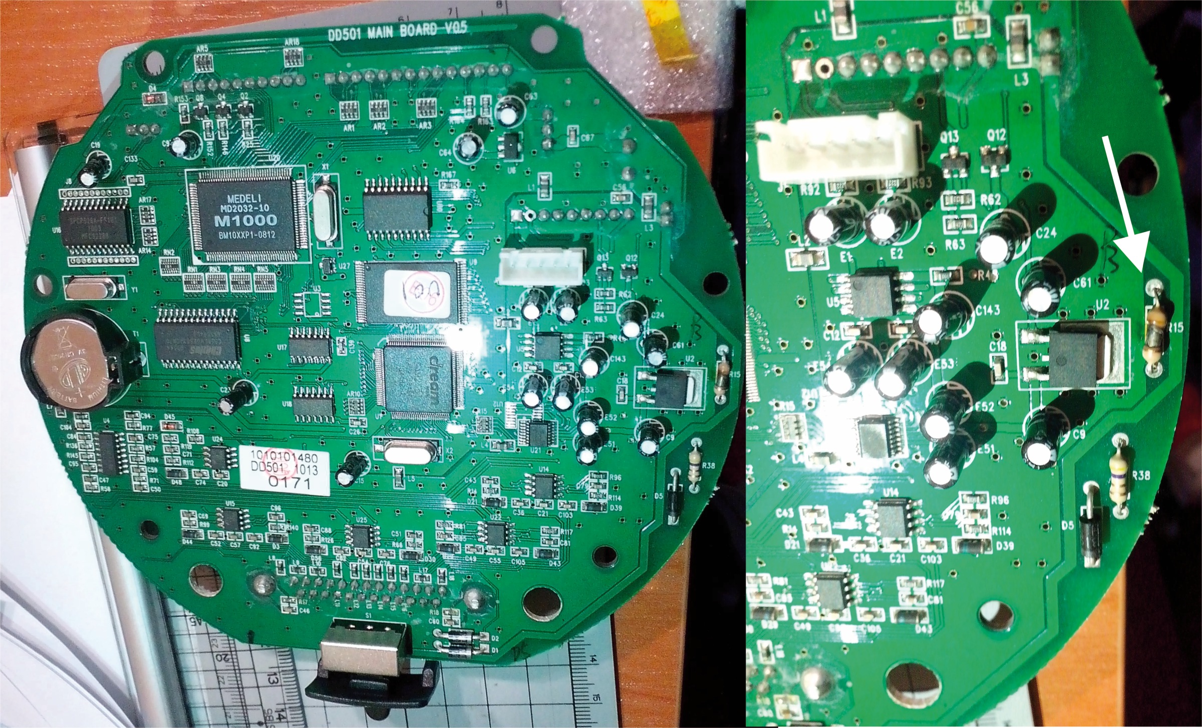

    Nie potrafię odczytać wartości rezystora. Myślę, że jago wymiana załatwi sprawę i sprzęt (perkusja elektroniczna odżyje).
    Przestała działać nagle bez widocznej przyczyny, a rezystor się spalił.

    Myślę, że jednak nie załatwi. Rezystory tak bez powodu nie "idą z dymem". Spróbuj starej metody. końcówka miernika do nóżki a drugą staramy się znaleźć oporność jadąc po spaleniźnie rezystora. Jak się ma szczęście to do połowy "coś" pokazuje. A wtedy to "coś" mnożymy x 2 i mamy przybliżoną wartośc rezystancji :-)

    Nie mam pewności, czy transformator jest oryginalny, kupiłem używaną perkusję i po miesiącu umarła. Będę musiał skorzystać z Twojej rady, i dobrać najbardziej zbliżoną wartość. Dzięki za radę :)
