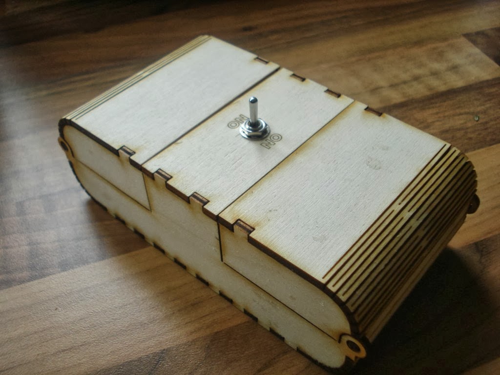

Jest to naturalny, kolejny krok w ewolucji bezużytecznych maszyn, takich jak ta - http://msraynsford.blogspot.co.uk/2012/12/useless-machine-kits.html. Jedynym krokiem w ewolucji było tutaj umieszczenie dwóch dźwigni w jednej obudowie i wykorzystanie innego przełącznika. Wykorzystany przełącznik posiada trzy stabilne pozycje - pozycja środkowa oznacza brak aktywności, natomiast oba skrajne położenia powodują zadziałanie któregoś z ramion w układzie. Środkowa pozycja jest bardzo delikatna i zasadniczo delikatne trącenie dźwigni powoduje załączenie się którejś z stron, co powoduje niekończącą się walkę obu układów ze sobą.
Układ ten, jeśli chodzi o zasadę działania, jest dosyć prosty i podobny do innych układów tego typu. Przełącznik użyty zmienia po prostu polaryzację napięcia z baterii, które przyłożone jest do silnika, co zmienia kierunek jego obrotów. Każde z ramion porusza się do przodu tylko wtedy gdy krańcówka drugiego z ramion jest naciśnięta.
