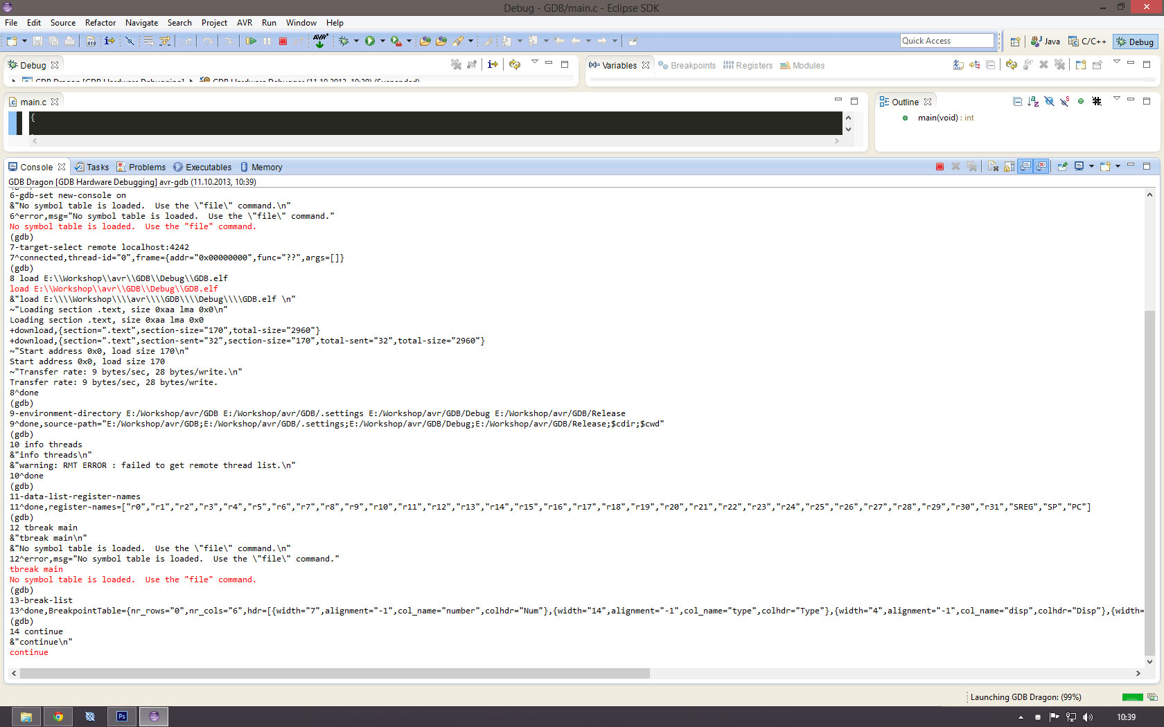

    A więc przyszła kolej i na mnie. Męczę się niemiłosiernie, ale postępy są nienajgorsze. Ustawienia mam takie jak podałeś Sunriver. Tak wygląda odpalenie AVaRICE w moim Eclipsie Luna
    Eclipse Luna + AVaRICE: Błąd No symbol table is loaded przy debugowaniu
    Jednak zrobiłem pewien myk, gdyż moja komenda wygląda następująco:
    --dragon --ignore-intr --jtag usb --detach :4242
    Dodałem --detach, gdyż bez tego proces uruchamiania AVaRICE zatrzymuje się na 250kHz...
    A więc mamy uruchomiony AVaRICE, który wgl mnie śmiga jak złoto - teraz odpalamy debug, no wlaśnie i tu jest problem, gdyż pojawiają się błędy
    No symbol table is loaded. Use the "file" command.
    oraz
    tbreak main
    Wygląda to tak
    Proces debugowania zatrzymuje się przy 99% a Dragon mruga z częstotliwością 5Hz.
    Jeszcze ciekawi mnie bo nie ma o tym słowa w poradniku czy prawidłowo wybieram tutaj opcje Standart GDB
    Oczywiście zmianiałem wielokrotnie lokacje workspace
    Czekam na nawet najbardziej banalne porady i z góry dziękuję za nie.

    Zastanawiam się - po co się męczysz, skoro masz AVR Dragon, który działa pod AVR Studio/Atmel Studio, (a zaznaczam, że jestem sympatykiem Eclipse wbrew pozorom).
    Po drugie - pokaż na okno ustawień (wszystkie zakładki) , to które tak skrzętnie ukryłeś na ostatnim zdjęciu.
    Nie mam co prawda AVR Dragon, ale bez problemu debugowałem sobie kod moim klonem JTAG ICE pod Eclipse, więc może coś mi(nam) wpadnie w oko - co może być nie tak.
    Po trzecie pokaż z jakimi ustawieniami kompilujesz program, jest tam opcja -g?
    Zerknij na to: http://stackoverflow.com/questions/9245685/gdb-no-symbol-table-is-loaded
    i na to: https://coderwall.com/p/wyb2ug
    i jeszcze na to : http://www.linuxquestions.org/questions/linux...file-command-when-setting-breakpoints-762578/

    A więc tak. W akcie desperacji zainstalowałem linuxa, wszystkie potrzebne pakiety w tym eclipse z pluginami, ustawienia takie same jak na powyzszej windzie - efekt jest identyczny... ten sam problem. W załączniku przesyłam obecną konfigurację. Oczywiście używałem Standard GDB Launcher i GDB (DSF) w Debug Configuration.
    Włąsnie nie wiem gdzie w eclipse dodać to -g

    1.
    Już masz (-g2)
    2. Zmień GDB (wersję DSF) na wersję "Standard Hardware GDB Debugger"?
    3. Wyłącz optymalizację (debugger niestety nie lubi jej - o ile dobrze pamiętam)

    Zmieniałem już GDB (wersję DSF) na wersję "Standard Hardware GDB Debugger" nie pomaga. Gdzie mogę wyłączyć tą optymalizację ?
