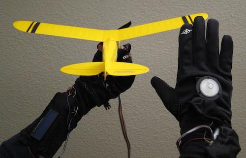

Wykorzystując akcelerometr oraz garść innych prostych sensorów zespół studentów z uniwersytety Colorado State skonstruował zdalne sterowanie w formie rękawiczki. Ten gadżet z założenia ma służyć do sterowania samolotem zdalnie sterowanym z pomocą sensorów analizujących ruchy dłoni.
Ruchy samolotu podążają za ruchami dłoni w rękawiczce. Gdy ręka pochyla się w dół, albo przekręca w prawo samolot wykonuje dokładnie takie same ruchy. Dodatkowo sensory wbudowane w palce wykorzystane są do sterowania przepustnicą, kierunkiem obrotu śmigła lub włączania i wyłączania silnika. Dłoń w tej rękawiczce steruje samolotem niczym dyrygent kontrolujący poczynania orkiestry.
