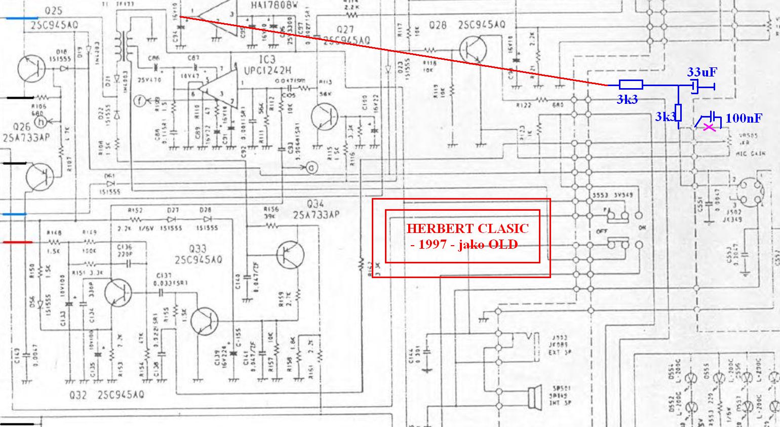

    Masz do dyspozycji DWA rozwiązania tego zasilania dla mikrofonu pojemnościowego, który wymaga takiego zasiania napięć (+TXB - +8V).
    1-sze to HERBERT 2000 :
    Herbert I (6pin) - podłączenie mikrofonu elektretowego
    2-gie to HERBERT-OLD (clasic 1996) :

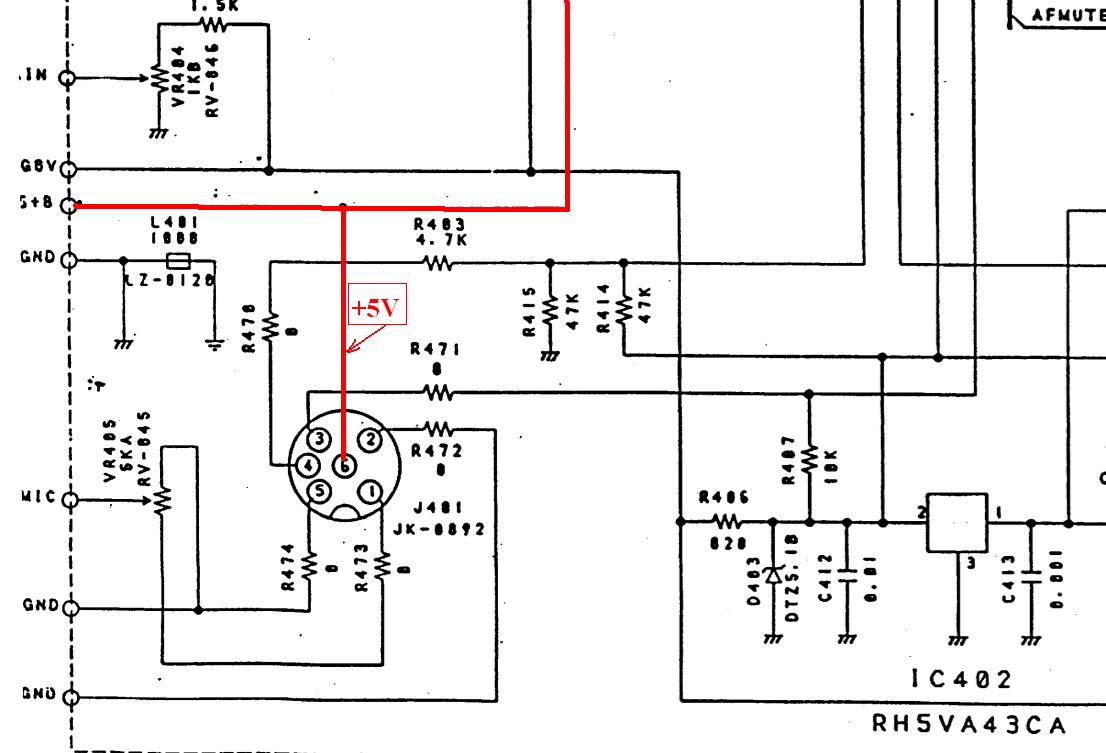

    Pisząc temat myślałem, że na pinie szóstym jest już w radiu fabrycznie puszczone napięcie dla mikrofonu stąd moja radość z rozwiązania kolegi .Labrador.
    Jak nie sprawdzisz napięcia na pin 6 z pin 5 (masa/GND) to nie będziesz wiedział.
    Zobacz, że w wersji Herberta (6-pionowej) jest już tam napięcie +5V, które idealnie nadaje się do polaryzacji poprzez opornik dla takiego mikrofonu pojemnościowego :
    pozwala na jednoczesne zasilenie z H17808W wkładki elektretowej (zastosowanie mikrofonu pojemnościowego) jak i zachowanie kabla 4 żyłowego (podłączenie jest analogiczne jak dla mikrofonów dynamicznych)?
    No niestety nie jest to takie oczywiste.
    Zauważ, że 4 kabelki, to :
    GND, mikrofon, PTT i głośnik.
    Dalej są one potrzebne dla prawidłowej pracy radia.
    Pin 6 w gnieździe tak naprawdę nic nie znaczy - dla 4 kabelków - a jest tylko rozwiązaniem przy kabelku 5 lub 6-cio żyłowym (jeden przewód podaje to napięcie +5V do mikrofonu). :!:
    Jest jednak wyjście z tego i to dość proste.
    Przeciąć połączenie (w gnieździe mikrofonowym) lub na płycie głównej radia i zrobić takie podłączenia, które zasugerowałem wcześniej.
    Na tym schemacie :
    Zaletą tego przerobienia układu jest to, że mikrofon pojemnościowy będzie OK ale jest i wada, że podłączenie na powrót mikrofonu dynamicznego będzie problematyczne i tak naprawdę w 100% możliwe po przecięciu lub odlutowaniu tego dodatkowego opornika (2k2 lub 3k3).
