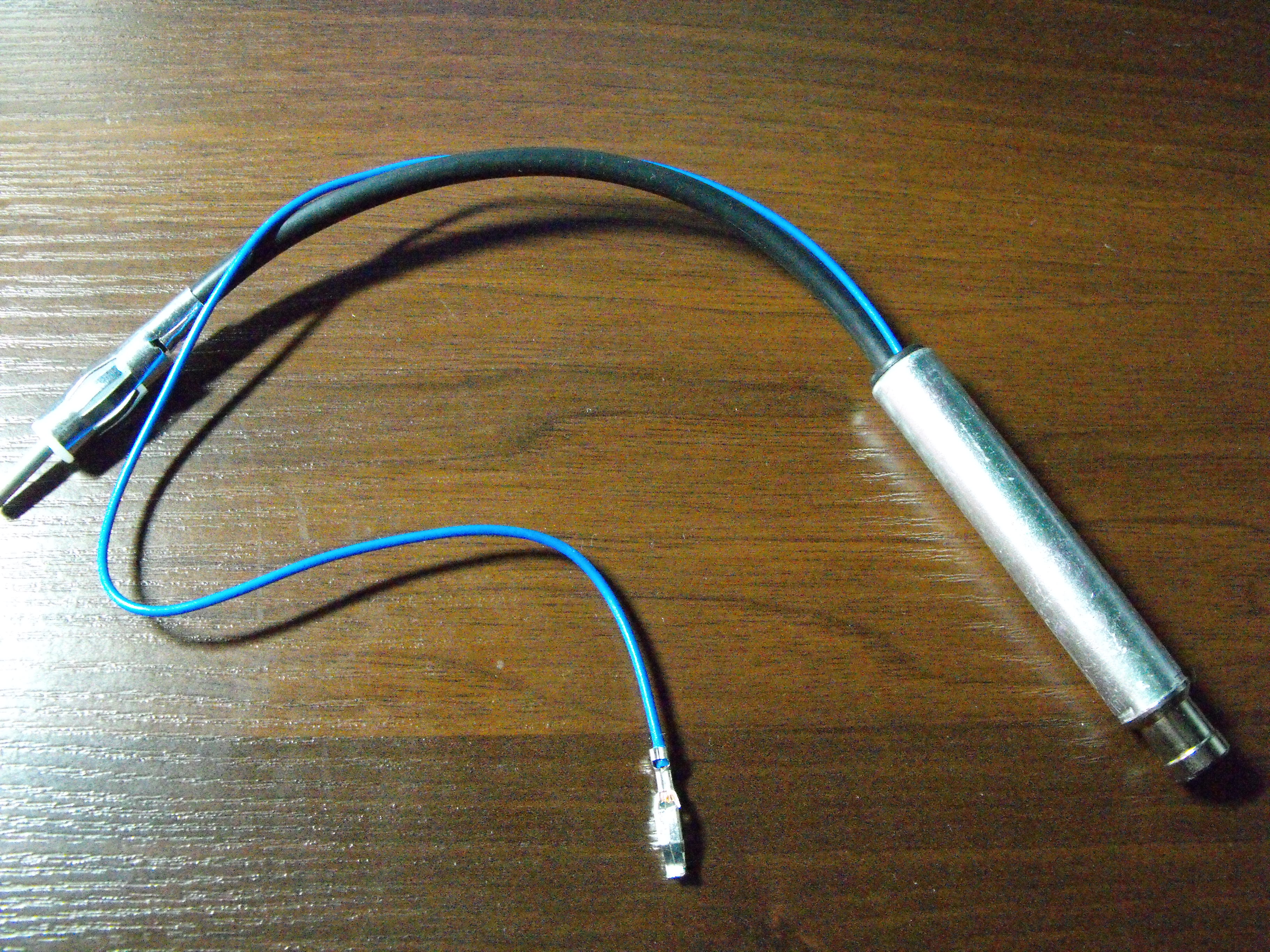

    Kolejną sprawą jest podłączenie tzw. separatora antenowego. Czy wystarczy wlutować przewód niebieski separatora do tzw. "System Remote control" ?

    Żółty przewód w radiach samochodowych to "memory" i powinien być podłączony przed stacyjką (ciągły "+"), czerwony po stacyjce (rozłączany "+"). Przewód "mute" podłączało się pod telefoniczny zestaw głośnomówiący, tak aby w momencie "odebrania" lub dzwonienia telefonem wyciszyć muzykę. Niebieski przewód separatora powinien być podłączony do wyłączanego przez radio "+", czyli dokładnie tak jak ty napisałeś.
