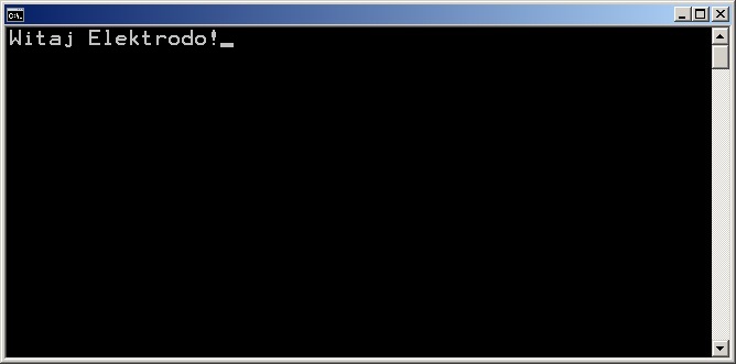

    Jak to już w programowaniu jest, rozpoczniemy od standardowego przedstawienia programu w formie "Hello World!" (ang. Witaj Świecie!). Żeby nieco odbić od normy, pozwolę sobie tę formę zamienić na "Witaj Elektrodo!".
    Uruchamiamy nasze środowisko i tworzymy nowy projekt, po czym wybieramy "Console application", ponieważ przygodę z programowaniem rozpoczniemy pisząc aplikacje konsolowe. Ważne, by zaznaczyć, że chodzi o język C, więc odznaczamy odpowiednią pozycję. Wpisujemy nazwę, np. "Pierwszy_program", albo "Witaj_elektrodo". Mała dygresja dla tych niecierpliwych, żądnych pisania wspaniałych aplikacji okienkowych lub gier 2D/3D, otóż mam złe wieści. Musicie przejść przez "konsolę".

    Pora program skompilować, w przypadku zarówno Code::Blocks i DevC++ możemy posłużyć się menu kontekstowym i wybrać "Build and Run", bądź wcisnąć F9. Na dole mamy informacje kompilatora, jeśli prawidłowo wpisaliśmy powyższy kod, nie powinien komunikować błędów. Po procesie kompilacji ukazuje nam się okno konsoli na ułamek sekundy. Program wykonał się!
    Zaraz, zaraz! Przecież chcieliśmy, zęby wyświetlony został napis "Witaj Elektrodo!". Zapewniam, że tak się stało, ale bardzo szybko, że mogliśmy tego nie zauważyć nawet. Dlatego pozwolę sobie dodać jedną bibliotekę i pewną funkcję:
    Kod: C / C++
    Zaloguj się, aby zobaczyć kod
    Efekt działania takiego programu:
    Kurs programowania C/C++. Część 1.0 - Start w języku C
    Spieszę się z wytłumaczeniem wdrożonych zmian! Dodałem bibliotekę conio, ale na razie wstrzymam się z wyjaśnianiem do czego ona służy, powiem tylko tyle, że w naszym przykładzie pozwala na użycie funkcji getch(), którą poznamy niebawem. W skrócie użyta tutaj jest do zatrzymania naszego ekranu dopóki nie wciśniemy jakiegokolwiek przycisku na klawiaturze. We wspomnianym przeze mnie Code::Blocks nie jest to wymagane, ponieważ na koniec wykonanego programu jest informacja która wymaga naciśnięcia dowolnego klawisza, natomiast w DevC++ w domyślnym szkielecie programu mamy do czynienia z takim oto kodem:
