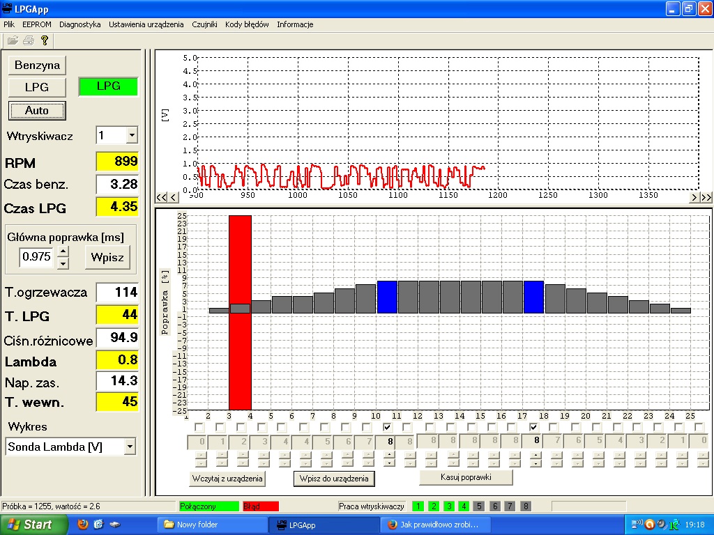

    Problem z lpg szarpie przy przyspieszaniu powyżej 22000 obr. Wygląda jak by nie dostawał gazu Sterownik pokazuje takie błędy
    Moduł: EEPROM, kod błędu:
    ERROR_EEPROM_RAW_WRITE
    Moduł: Przerwania 0-7, kod błędu:
    Przerwanie 7
    Po podniesieniu na 6% i kasowaniu błędów jest tylko ten
    Przerwanie 7
    w załączniku zrzuta ze sterownika lpg
    Dodam że problem wystąpił po walce z przepustnicą, jednak jej pomogła adaptacja i na bp pracuje idealnie
  • #2 12854160
    Karol_00
    Problem Okazał się banalny.Sugerowałem się zasłyszanym hasłem że jak jest dobrze na BP to musi być dobrze na LPG, byłem bliski wymiany parownika jednak zamiast tego kupiłem kopułkę i palec, potem jazda próbna i jest ok.:) Jednak dlaczego przełączał na BP?? Tego nie wiem, ale na jeździe próbnej było ok.
