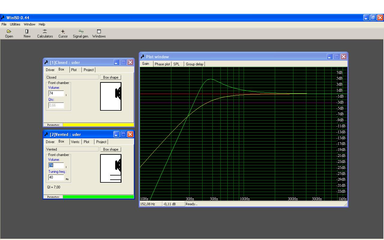

    Witam mam problem z wybraniem obudowy w jakiej ma zagrać u-dimension el-s124 .
    posiadam obudowę zamkniętą 74 litry .Parametry wpisałem do programu winisd i otrzymałem oto takie wyniki w obudowie bass refleks i zamkniętej 74 l .Głośnik napędza axton c608 filtr dolnoprzepustowy 40-240 Hz , wiec obudowa bass refleks strojona pod 40 Hz .Która z obudów zagra lepiej ? , samochód to mercedes 124 sedan.
    Parametry głośnika załączam w celu jakby ktoś chciał samemu wykonać projekt i zaproponować coś dla mojej obudowy . Oraz dobrze było by gdyby mi ktoś sprawdził czy dobrze wyszła symulacja dla danych obudów.

    powalla
    Moderator CarAudio
    Widziales obudowy polecane przez inzynierow uDimension? Dlaczego myslisz ze chca Cie oszukac i podaja obudowy w ktorych ten glosnik nie zagra?

    ravandil987
    Po prostu mam gotowa z poprzedniego subwoofera i może da się to jakoś zgrać ze sobą poprzez dodanie bass refleks jeżeli nic z tego to zbuduje nowa tylko nie wiem którą miałbym wybrać.

    Moderator CarAudio
    Przy za duzej skrzyni ( Twoje sa 2 lub nawet 3x za wielkie) spada odpornosc mocowa i go duzo slabszym wzmacniaczem uszkodzisz.

    ravandil987
    Jeżeli tak wygląda sprawa , to która z skrzyń producenta była by najbardziej odpowiednia w moim przypadku.
