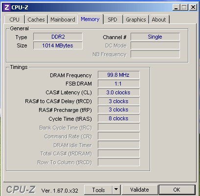

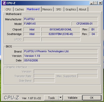

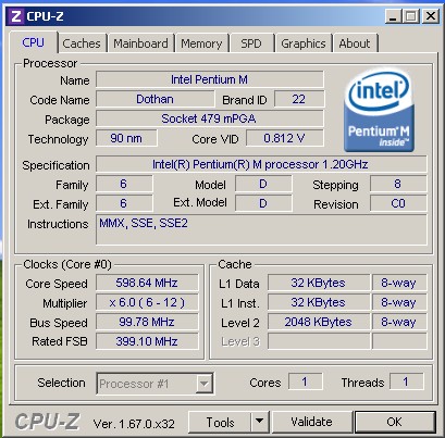

    Zainstaluje kolega program CPU-Z i wrzuci screeny z zakładek (CPU Mainboard Memory) wtedy będzie można coś powiedzieć.

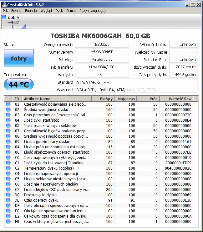

    Jakie temperatury procesora przy obciążeniu ?
    Wrzuci kolega screena z Crystal Disc Info
  • #3 12839510
    kysio
    O'k. Oto screeny.
    Fujitsu Siemens lifebook P7120 - Przycina na fimach Fujitsu Siemens lifebook P7120 - Przycina na fimach Fujitsu Siemens lifebook P7120 - Przycina na fimach
    Oraz

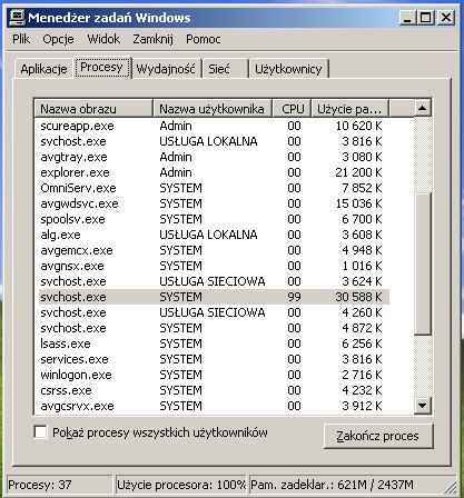

    Dodaje jeszcze screeny z menedżera. Aplikacja, która ciągle absorbuje procek

    Intel Pentium M Ultra Low Voltage 753; 1,2 GHz
    Niestety o 2 rdzeniowym nie ma mowy a jeśli chodzi o mocniejszy to wszystkie mają sporo większe TDP (21,27W) a kolegi ma 5,5W i duże ryzyko że układ chłodzenia nie da rady więc niestety nie bardzo jest pole manewru.
