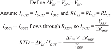

Gdy S1A, S1B oraz S1C są zamnięte w celu pomiaru z wykorzystaniem termistora numer jeden jego opór może być wyznaczony w bardzo prosty sposób, mianowicie:
Zatem widać iż pomiar zależy jedynie od wrtości (i dokładności) opornika Rref. Pamiętajmy oczywiście o założeniach iż Iout1 = Iout2, oraz RL1A = RL1B. W rzeczywistym przypadku odstępstwa od tych równań - różne prądy źródeł wbudowanych w układ i różnice w oporze są głównym źródłem błędów pomiarowych w takim systemie.

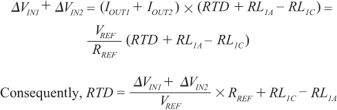

Jeśli posumujemy teraz rezultaty konwersji z źródłami prądowymi w oryginalnym podłączeniu z efektem konwersji przy zamienionych miejscami źródłach prądowych otrzymamy następujące wyrażenie:
Zauważmy iż w tym przypadku pomiar jest niezależny od błędów dopasowania źródeł prądowych. Jedyną wadą tego rozwiązania jest spadek szybkości pomiaru - w takiej architekturze efektywnie dwa pomiary (konwersje analogowo-cyfrowe na przetworniku) potrzebne są na każdy termistor,

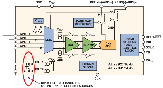

Układy AD7792 i AD7793 zostały zaprojektowane z myślą o takim zastosowaniu. Jak pokazano na poniższym schemacie zawierają one w swojej strukturze przełącznik zmieniający połączenia źródeł prądowych co pozwala na programowe sterowanie zamieniania źródeł prądowych miejscami w czasie pomiarów.
