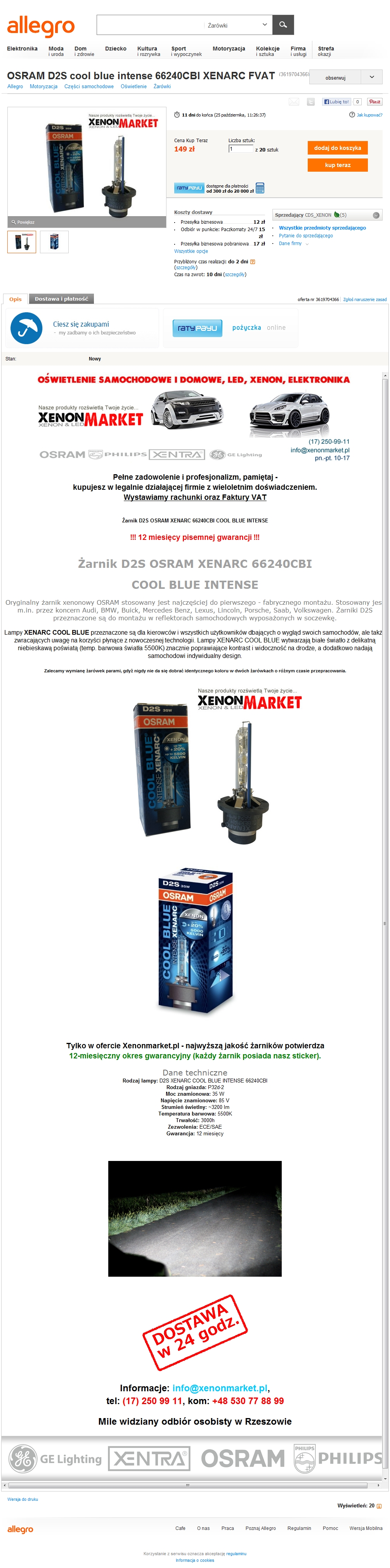

    Na allegro znalazłem OSRAM napisali ze oryginał Żarnik D2S OSRAM XENARC 66240CBI COOL BLUE INTENSE 5500 K za 160 zł z przesyłką.
    Moderowany przez Błażej:
    3.1.18. Zabronione jest publikowanie informacji do źródeł, które po pewnym czasie wygasają (publikowanie odnośników do stron o charakterze krótkotrwałym).
    Bardziej niebieskich nie znalazłem :D
