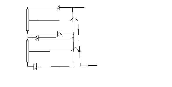

    Mam przed nosem trafo toroid 150VA 2x24V. A potrzebne mi jest trafo do zasilacza o napieciach od 12 do 14,4 V. To ma byc zasilacz, ktory bedzie symolowac po trochu akumulator... Po trochu bo jego moc to max 150W co daje prad ok. 12,5A max. Poza tym trzeba zastosowac duuuza pojemnosc filtrujaca.
    Ale do rzeczy czy mozna to trafo przerobic z 2x24V na 12V. Tzn czy moznaby odwinac calkiem jedno uzwojenie 24V, pozostanie wowczas jeszcze jedno 24V. Teraz to jedno uzwojenie zmniejsze o 50% zwojow i zmierze nap. powinno yc cos ok. 12VAC. Wiem trzeba tez zwiekszyc odpowiednio przekroj przewodu nawojowego bo bedzie plynac wiekszy prad. Albo czy mozna zastosowac lice kilku przewodow pol rownolegle. Wiem ze tak sie robi dla w.cz. ale co stoi na przeszkodzie zrobic tak dla 50Hz...???

    Czemu chcesz się tak męczyć nawiń 10 zwojów drutu izolowanego na trafo i zmierz napięcie wytwarzane przez to uzwojenie. Na podstawie tego eksperymentu będziesz wiedział ile zwojów odwinąć żeby zrobić 12V. A jeśli to jest toroid to go obejrzyj dokładnie czasami można wyczaić gdzie będzie środek tego uzwojenia i wystarczy to uzwojenie przeciąć w tym miejscu. Oczywiście środek określasz na podstawie tego pierwszego eksperymentu np. to 10 zwojowe uzwojenie daje 1V więc uzwojenie oryginalne składa się z 240 zwojów , czyli odliczasz bez odwijania 120zwojów. Na tym 120 zwoju zdrapujesz izolację i przykładasz miernik jeśli pokazuje 12V to masz środek , tniesz w tym miejscu i masz 4 uzwojenia po 12V.

    Mo chodzi o jedno uzwojenie zapewniajace max moc trafa, bo tylko takie jest mi potrzebne. co z tego ze znajde bez odwijania srodek uzwojenia jak i tak jego przekroj drutu nawojowego jest zbyt maly zeby oddac moc jak przy 2x24V.

    Te cztery uzwojenia można połączyć równolegle i wydajność ( natężenie prądu ) będzie właściwa. Tylko trzeba to zrobić dokładnie żeby napięcia uzwojeń nie różniły się między sobą. Po prostu każdy z przewodów będzie dawał jedną czwartą prądu maksymalnego.

    No tak tylko wlasnie nie moze byc roznicy w napieciach na poszczegolnych zwojach...

    proponuje zrobic tak jak mowili koledzy ale uzwojenia nie laczyc bezposrednio lecz przez diody nie poplyna wtedy prady wyrownawcze w przypadku nierownego podzielenia uzwojen ....a i tak bedziesz musial to prostowac bo masz symulowac chyba aku jak pisales

    A jakie diody proponujesz...?
