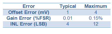

    Prześledźmy te obliczenia na prostym przykładzie. Poniżej znajdują się dane (maksymalne i typowe) dla dwukanałowego 16 bitowego przetwornika DAC8562.
    Podstawy układów DAC: jak precyzyjny jest Twój przetwornik?

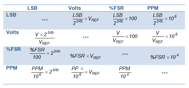

    Każda z powyższych wartości jest jednakże podana w innych jednostkach, typowo używanych w kartach katalogowych. Aby wyznaczyć TUE musimy przeliczyć wszystkie wartości do takich samych jednostek. Skorzystajmy z poniższej tabeli przeliczeń jednostek:
    Gdy skonwertujemy już jednostki możemy wszystkie wartości podstawić do równania służącego do wyznaczenia TUE i wyznaczyć ten parametr.
    Korzystając z maksymalnych wartości w specyfikacji wyznaczmy najpewniej maksymalne TUE z obliczonych wartości: ± 111 LSB, ± 8,5 mV lub 0,17% FSR. Tak należy zdefiniować to ponieważ wartości z karty katalogowej są podane z błędem trzy sigma, które zawierają w sobie 99,7% układów wychodzących z fabryki. Na typowej krzywej normalnej rozkładu te skrajne wartości rzadko będą się zdarzały. Jeszcze mniej prawdopodobnym jest znalezienie układu który ma wszystkie trzy parametry maksymalne. Zatem uwzględniając to maksymalne TUE wyznaczone powyżej nie powinno się przydarzyć podczas normalnej pracy.
    Korzystając z wartości podanych jako typowe można wyznaczyć bardziej rzeczywisty parametr błędu sumarycznego. Typowe TUE opisywanego przetwornika wynosić będzie ± 23 LSB, 1,78 mV lub 0,0356 % FSR. Metoda ta jest przetestowana w praktyce przez Texas Instruments i daje bardzo dobre rezultaty do oceny działania systemu.
