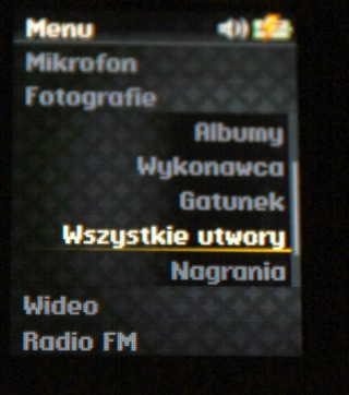

    Mam problem z moją MP 4-rką. Wgrywam na nią muzykę, ale sprzęt jej nie odtwarza. Pojawia się komunikat, że brak jest ścieżek w bibliotece, mimo że piosenki są nagrane. Podłączając mp 4 do komputera czy dekodera ( odtwarzanie przez telewizor ) muzyka jest widoczna i odtwarzana. Ale po włączeniu samego sprzętu piosenki nie są odtwarzane. Nie można również nagrywać na dyktafon.

    Po wejściu w muzykę otwórz w zakładkę wszystkie scieżki i odtwórz pierwszy lepszy kawałek i powinno działać.

    Ze strony producenta ściągnij plik ZENSTYLE_PCFW_L22_1_03_04.exe uruchom i podepnij mp4 i wgraj nowy firmware.
    Po aktualizacji wgraj muzykę do katalogu Music odepnij mp4 zrobi się aktualizacja uruchomi się mp4 i wchodzisz w Muzyka -> Wszystkie utwory i OK

    Jeśli po skopiowaniu mp3 do folderu Music i wybraniu w mp4 Wszystkie utwory nie pojawia ci się lista mp3 to może to nie są mp3 tylko inny format. W jakims otwartym folderze klikasz na pasek menu na Narzędzia -> Opcje Folderów zakładka Widok i odznaczasz Ukryj rozszerzenia znanych typów plików. A potem zastosuj do wszystkich folderów i OK.
    Robisz to jeśli po nazwie pliku nie masz np Madonna.mp3
    Creative ZEN Style 300 8GB - brak odtwarzania muzyki i problem z dyktafonem
    Jeśli widzisz rozszerzenia i są to rzeczywiście pliki .mp3 to niestety ale to już prawdopodobnie jakieś uszkodzenie urządzenia lub ty coś źle robisz.
