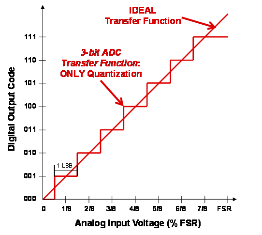

Myśląc jak prawdziwy inżynier, ta sytuacja pozwoliła mu lepiej zastanowić się nad działaniem przetworników analogowo-cyfrowych (ADC). Skupmy się na przetwornikach o sukcesywnej aproksymacji (SAR) o dużej rozdzielczości. Schody, które wyglądały idealnie, przypominają idealną funkcję przejścia przetwornika ADC, obrazującą niezaszumione kroki kwantyzacji o idealnej symetrii. Poniżej znajduje się przykładowa idealna funkcja przejścia przetwornika o rozdzielczości 3 bitów (dla uproszczenia).

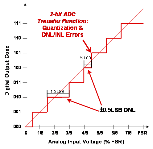

Analizując dalej, jak na prawdziwego inżyniera przystało, swoje schody w domu okazuje się że charakteryzują się one pewną nieliniowością wynikającą z różnej wielkości poszczególnych stopni. Pokazane jest to na poniższym wykresie. W przypadku przetworników ADC ten brak symetrii w funkcji przejścia definiuje się z pomocą dwóch parametrów - różnicowej nieliniowości (DNL) i całkowitej nieliniowości (INL). Te dwa błędy wynikają z odbiegającego od ideału dobrania do siebie kondensatorów lub rezystorów w strukturze przetwornika.

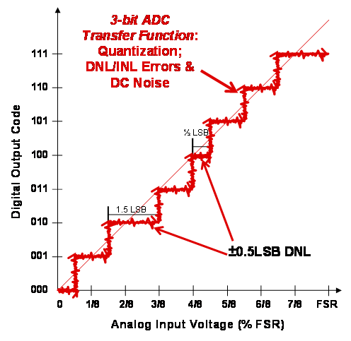

Co więcej dywan ułożony na schodach w przekroju wygląda jak warstwa szumu przejścia, którą dodaje się (a w zasadzie nakłada) do funkcji przejścia pokazanej poniżej. Szum ten pochodzi z wewnętrznych układów przetwornika analogowo-cyfrowego, włączając w to źródło napięcia odniesienia. Poziom szumów w takiej funkcji przejścia może, bardzo często, zamaskować nieliniowości schodkowej funkcji przejścia przetwornika.

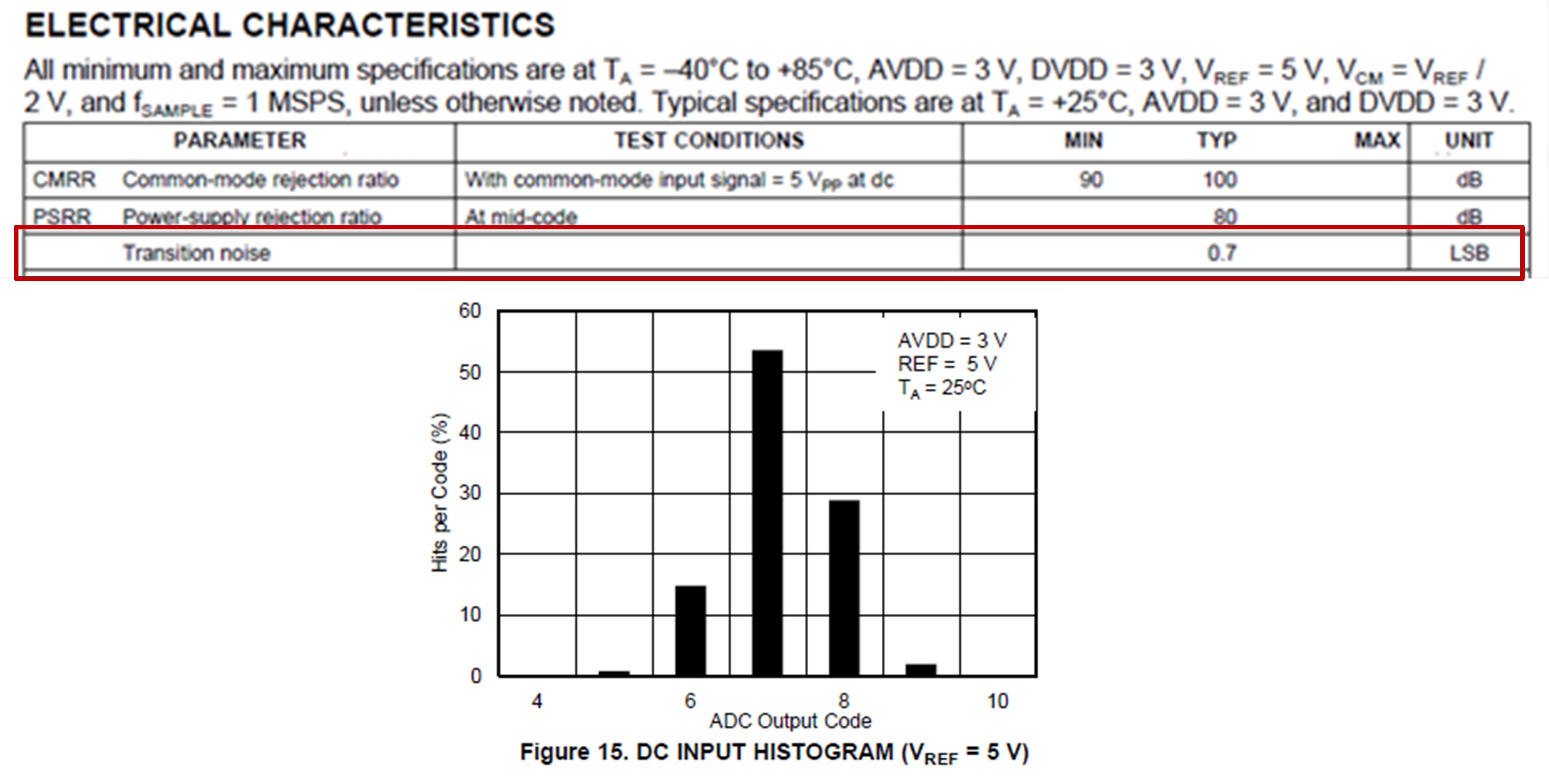

Tak jak w przypadku nieliniowości schodów, tak w przypadku układów ADC, ta informacja nie jest podana jawnie w karcie katalogowej. Jednakże możemy w niej odnaleźć typową wartość szumu przejścia, albo mocy szumów lub wartość rms tych tak zwanych "szumów przejściowych". Fragment tabelki poniżej pokazuje tą wartość. Tabelka pochodzi z karty katalogowej 18 bitowego przetwornika SAR ADS8881.
Drugim miejscem gdzie można znaleźć wartość tego szumu jest fragment karty katalogowej poświęcony typowym charakterystykom układów. Pośród nich możemy znaleźć histogram pokazujący rozkład kodów wyjściowych, który dosyć dobrze obrazuje wartość międzyszczytową szumu przejścia. Zazwyczaj wynosi ona kila LSB. Poniżej tabelki pokazano rozkłąd dla ukłądu ADS8881.

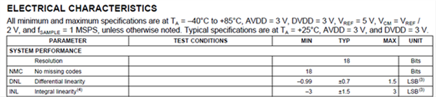

Weźmy pokazany powyżej układ ADS8881 za przykład (parametry poniżej). Jak można przyjąć iż maksymalna nieliniowość różnicowa wynosi 1,5 LSB gdy widzimy na rozkładzie błąd aż do +5 LSB? I analogicznie - jak spodziewać możemy się zobaczyć nierówności schodów gdy przykrywa je gruby dywan szumów?
Odpowiedź jest już podana w pierwszym akapicie - aby zmierzyć nieliniowość w precyzyjny sposób należy usunąć 'dywan'. Zatem, aby precyzyjnie poznać prawdziwe parametry nieliniowości układu (INL i DNL) należy spojrzeć na niego poniżej poziomu szumów usuwając z naszego pomiaru szum przejścia. W przypadku wysokorozdzielczych przetworników ADC najłatwiej jest to zrobić poprzez uśrednianie. Jest to podstawowe narzędzie to usuwania 'dywanu' szumów w celu pomiaru poprawnej wartości parametrów nieliniowości. Wszystko to jest możliwe z uwagi na fakt iż szum przejścia, co widać na histogramie, charakteryzuje się rozkładem normalnym.
