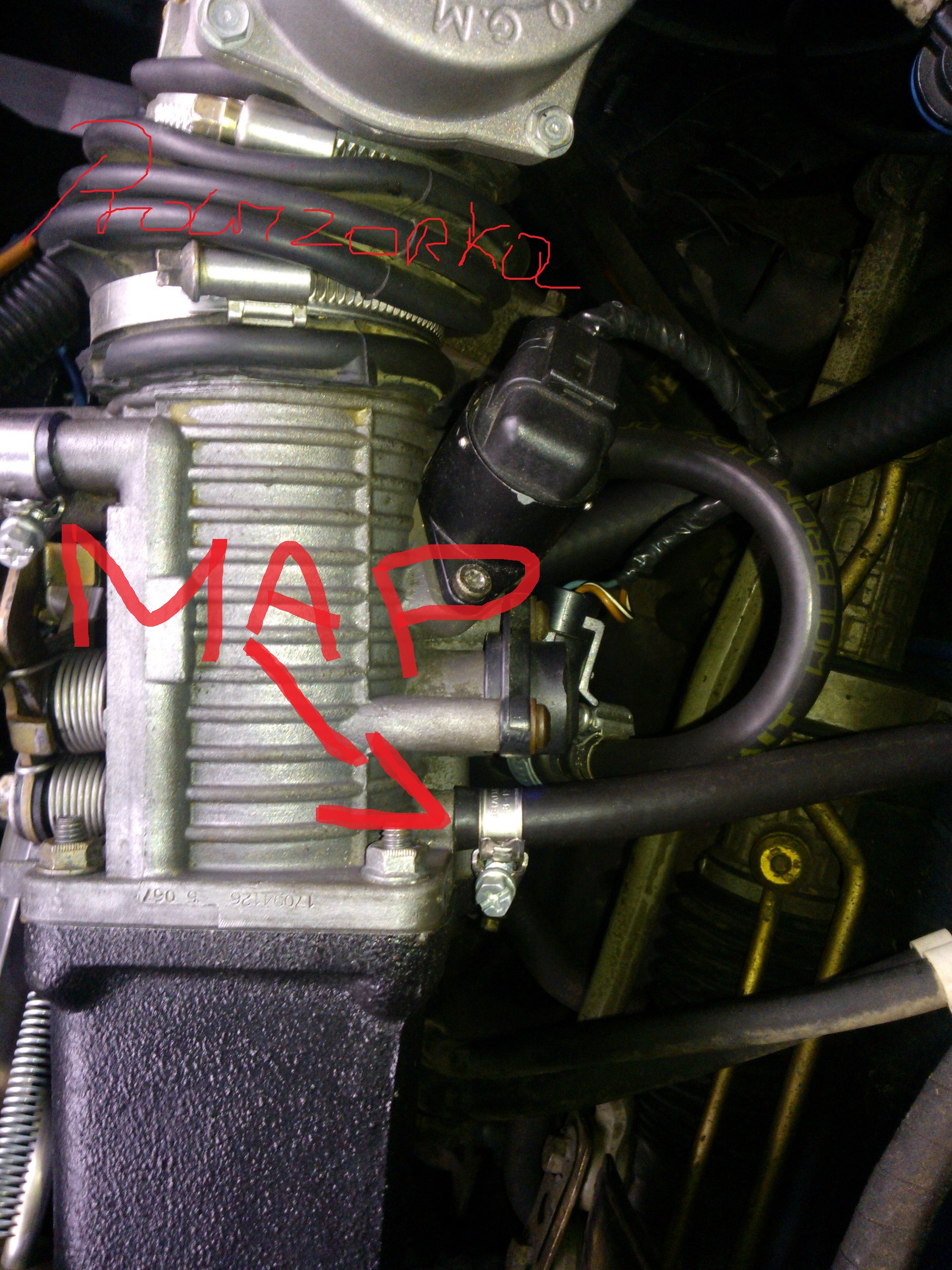

    andrzej20001
    szczepan.marczyk napisał:
    podąłczony tylko map sensor.
    Gdzie podłączyłeś MAP-a? Wstaw zdjęcie.
  • #8 12849033
  • #9 12849106
    andrzej20001
    Pochłaniacz pod zbiornik i od pochłaniacza do zaworka i z zaworka do kolektora.Map widać dobrze podpięty za motylkiem.
