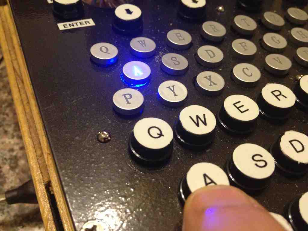

  • Replika maszyny kodującej Enigma M4 sterowana Arduino Autor tego projektu postanowił zbudować replikę słynnej niemieckiej maszyny kodującej Enigma, która w formie będzie jak najwierniej odzwierciedlać wygląd oryginalnej maszyny. Projekt oparty jest na platformie Arduino i będzie mógł szyfrować oraz deszyfrować dowolną wiadomość zakodowaną w sposób zgodny z algorytmem maszyny EnigmaM4.
    Dzięki wykorzystaniu multipleksacji, projekt, który posiada 115 diod LED, wykorzystuje do ich sterowania jedynie 38-pinów, a 36-przycisków potrzebuje jedynie 4-pinów. Wszystko to również dzięki dobrze dobranym rezystorom (oraz p-kanałowym tranzystorom MOSFET). Gdyby nie zastosowano powyższych metod to nawet w Arduino Mega zabrakłoby pinów do sterownia czterech 16-segmentowych wyświetlaczy oraz diod LED dla każdego przycisku.

    To ma niewiele wspólnego z oryginalną Enigmą. Przede wszystkim nie przypominam sobie, by jakakolwiek Enigma miała lampy nixie lub świeciła na niebiesko jak odpustowa zabawka. Rozumiem, iż autor nie miał umiejętności i narzędzi by zrobić stuprocentową replikę, ale imitacje lamp nixie mógł sobie zupełnie darować - do wyświetlenia pozycji "rotorów" wystarczyłyby cztery podwójne wyświetlacze siedmiosegmentowe wkomponowane w panel. Za to daję duży plus za oprogramowanie - nie każdemu by się chciało...

    Ja sobie nie przypominam, aby Enigma miała opisy po angielsku :D

    Panowie ważny jest efekt, to ile kto włożył w projekt pracy i ile się przy tym nauczył.

    Jeżeli by to miał być projekt który działa na wzór enigmy to jak najbardziej wszystko było by ok. Ale z racji tego że jest to niby REPLIKA to już nie bardzo. Za dużo różnic, przede wszystkim wyświetlanie znaków.
