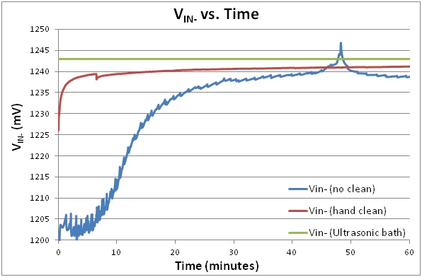

    Powyższy schemat ilustruje urządzenie, które wykorzystamy do pokazania efektów pozostałości topnika na PCB na działanie układu. Jest to zbalansowany mostek Wheatstona, pobudzany napięciem odniesienia 2,5 V, który symuluje mostek z sensorem o wysokiej impedancji. Wyjścia różnicowe mostka VIN+ oraz VIN- podłączone są do układu INA333 z wzmocnieniem ustawionym na 101 V/V. W idealnym przypadku VIN+ - VIN- = 0 V, gdyż mostek jest zbalansowany. Jednakże zanieczyszczenia wynikające z obecności topnika na płytce powodują pewien zauważalny dryft napięcia różnicowego mostka w funkcji czasu.
    W przeprowadzonym eksperymencie próbkowaliśmy symultanicznie VIN- oraz VOUT przez godzinę w układach z różnym poziomem czyszczenia płytki drukowanej po lutowaniu:
    * bez czyszczenia
    * czyszczenie manualne i suszenie w powietrzu
    * myjka ultradźwiękowa, suszenie w powietrzu i wygrzewanie układu
    Wpływ pozostałości topnika na pracę układu elektronicznego...

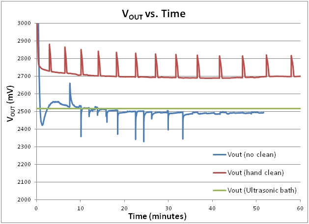

    Jak widać na powyższym wykresie zanieczyszczenie topnikiem ma drastyczny wpływ na działanie układu i napięcie wyjściowe z naszego sensora. Płytki, które nie były czyszczone, albo były czyszczone manualnie nigdy nie dochodzą na oczekiwanego napięcia wyjściowego wynoszącego około Vref/2, nawet po godzinie pracy. Co więcej płytka bez czyszczenia wykazuje wzmożoną czułość na szumy. Po wyczyszczeniu tych płytek w myjce ultradźwiękowej i pozwoleniu na pełne wyschnięcie sensor działał w pełni poprawnie, a wyjście było ekstremalnie stabilne.
    Obserwując napięcie wyjściowe z układu INA333 widzimy degradację parametrów układu przy niepoprawnym czyszczeniu. Płytka, która nie była w ogóle wyczyszczona wykazuje duży błąd DC, bardzo długi czas stabilizacji wyjścia oraz zwiększoną czułość na szumy. Płytka wyczyszczona manualnie wykazuje dziwne zachowanie i szum o bardzo niskiej częstotliwości. Udało się namierzyć źródło tego szumu - wynika ono z cyklu pracy wentylacji w pomieszczeniu, gdzie testowano układ. Zgodnie z założeniami płytka poprawnie wyczyszczona wykazuje dokładnie takie parametry jakich się oczekuje od tego układu.
    Podsumowując można łatwo zauważyć, że niepoprawnie wyczyszczona płyta drukowana w poważny sposób wpływa na działanie układu. Trzeba pamiętać że poprawne czyszczenie płytki, najlepiej w myjce ultradźwiękowej lub podobnym urządzeniu. Po wysuszeniu płytki sprężonym powietrzem należy wygrzać ją aby usunąć pozostałości rozpuszczalników. Zazwyczaj w tym celu wygrzewa się płytkę drukowaną przez 10 minut w temperaturze 70°C.
