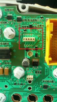

    obrotomierz ani drgnie i tutaj moje pytanie czy obrotomierz w samochodzie z cyfrowym wyświetlaniem km, jest taki sam jak w wersji z cyferkami na linkę ? udało mi sie ustalic że obrotomierz łączy się z płytką 4 cienkimi pinami (jak w płycie głownej). Posiada on na jednej tarczy jeszcze miernik ilości oleju ale widzialem że to uz oddzielne 3 piny.
    Tu pytanie nie znalazłem nigdzie zdjęcia płytki z odsłoniętym polączeniem obrotka i płyty zegarów. Może ktos dysponuje takim zdjęciem bądź wiedza w tym temacie.
    Zamieszczam zdjęcia mojego zegara i zbliżenie na polączenie brotomierza z płytą.
    Lancia Zeta,Evasion,Ulysse,806 - Nie działa obrotomierz
    Z góry dziekuję za jakiekolwiek wskazówki

    Musisz szukać liczników i obrotomierzy jeager i z niego zrobić dawcę. Miałem to samo w evasionie i dawcą był silniczek z peugeota 206.

    Jeśli masz wystarczające zdolności manualne to proponował bym rozebrać stary obrotomierz.
    Czasem lubi ułamać się ośka na której osadzony jest trybik, wystarczy mała kropla dobrego kleju i obrotomierz będzie śmigał jak nowy. Ogólnie 30 minut roboty.

    Wymiana, silniczka obrotomierza., układ sprawny.
