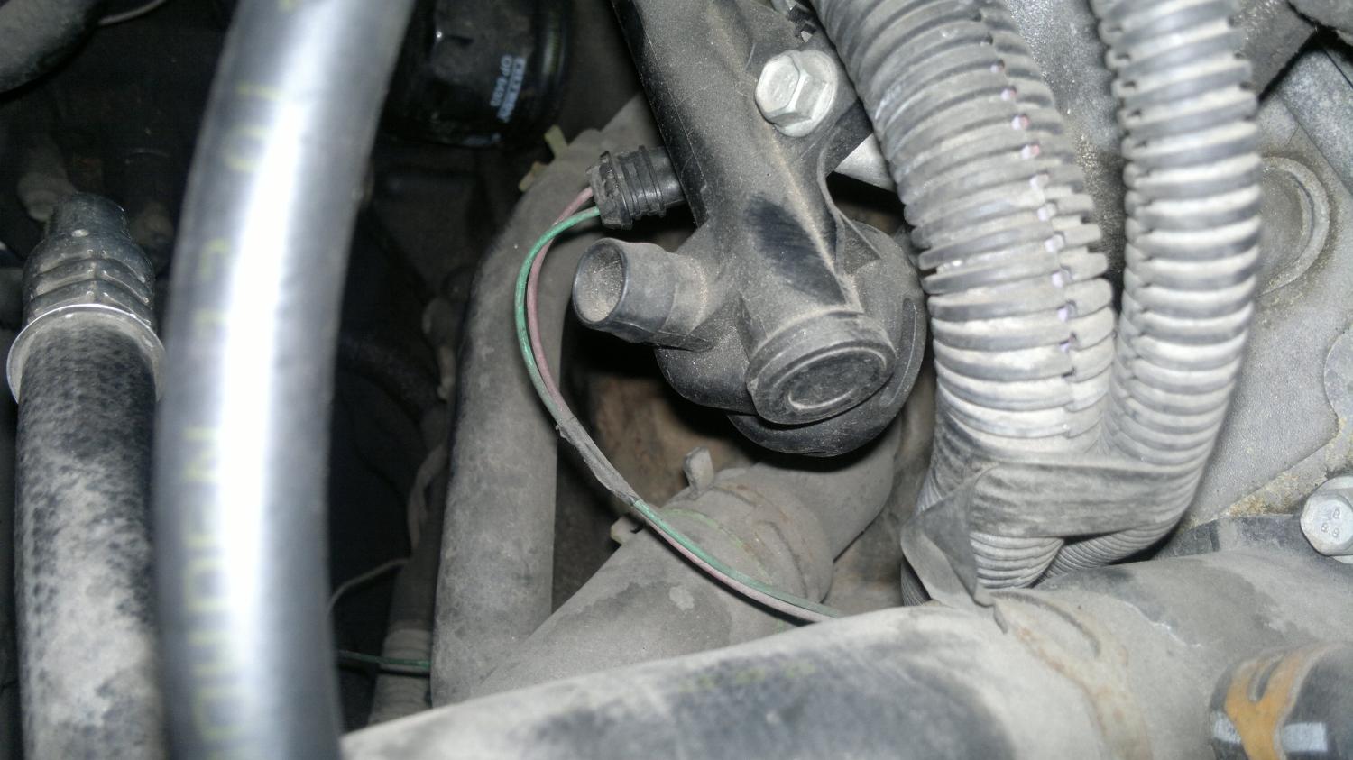

  • #13 12866908
    Strumien swiadomosci swia
    Jest zasilanie i powrót ale po pierwsze listwa jest pod dekielkiem aluminiowym , po drugie trza mieć adapter bo przewody plastikowe na szybkozłaczkach.
  • #14 12866947
    Mateusz1560
    Tak jest pod dekielkiem aluminiowym, wchodzi z jednej strony paliwo, ale wyjścia nie ma, jutro zrobię rano zdjęcie i wrzucę.
    Nie mam takiego specjalnego adaptera, podłączyłem gumową przejściówkę do szybko złączki i to ciśnienie wyszło mi po przekręceniu zapłonu.
    A powrót w tym aucie w którym dokładnie jest miejscu ?

    Mateusz1560
    Zdjęcia przedstawiają listwę wtryskową :
    Renault Megane Coupe 1.6 16V - Samochód dusi się, trzęsie silnikiem. Renault Megane Coupe 1.6 16V - Samochód dusi się, trzęsie silnikiem.
    Powrót jest przy filtrze paliwa.
    Szukam wtrysków na podmianę, chociaż te ładnie rozpylają i wydają mi się sprawne.
    Czy macie jeszcze inne pomysły ?
  • #18 12873802
    Sołtys_Elbląga
    Sprawdź sam sterownik silnika, wyjmij wtyczkę i obadaj czy nie ma zielonego nalotu. Wtrysków bym nie wymieniał. Z czystej ciekawości zapytam, widzę świeży wyciek jakby z filtra oleju, tak?
