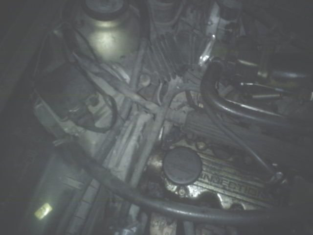

    vidget
    Witam, dziś w czasie podjazdu, ruszania z miejsca pod górkę coś puknęło i vika zgasła, po opaleniu i dodaniu gazu nie wchodzi na obroty, na gaz sie nie przełączy bo nie dochodzi do 2000obr/min, natomiast na benzynie chodzi do około 1000 max 1500obr po czym po dodaniu gazu zasysa mi rurę łącząca mikser z przepustnicą i wężyk od silniczka krokowego do przepustnicy, już dwa razy tak miałem ale wystarczyło pogazować i pomogło, czego to może być przyczyna???? uwalony silniczek krokowy? dodam że vikę mam 3 rok a instalacja już niedługo kończy 10 latek

    askr
    Poziom 35  
    Po kiego diabła masz tam stożek? Aż tak sportowe to auto?
    Rozbierz wszystko od filtra do przepustnicy i zobacz co się zatyka.
    Przegazowanie to nie sposób naprawy. To metoda na dalsze zdemolowanie auta.

    Sołtys_Elbląga
    A co ze stożkiem nie wygląda sportowo? Zacząłbym od wsadzenia tam oryginalnego filtra.

    dabu
    Poziom 32  
    Prawdopodobnie klapa przepływomierza krzywa i się zacina.

    vidget
    filtr jest normalny prostokątny, cały czas tylko chodzi mi o to zasysanie węża do środka
    ale w miejsce przepływomierza jest mikser bo vika jest w gazie
    ale po zdjęciu węża przed przepustnicą na benzynie chodzi

    milejow
    Tak trudno znaleźć miejsce w którym dolot nie ma przejścia???
    Twierdzisz, że zamiast przepływki masz wsadzony mikser od gazowni???
    Krokowy żeby się uwalił to najpierw musi tam być :D

    Sołtys_Elbląga
    Odkręć rurę przed kolektorem i zassij ustami tak jak odkurzacz, toć jak tam zasysa to coś przed nią musi blokować. Podane jak na tacy.

    toku74
    Pomiędzy "mikserem" a filtrem masz przepływomierz jak wół. Tak jak Ci podpowiadają. Wygięta i zacięta klapa przepływki blokuje powietrze.

    tzok
    Moderator Samochody
    Ten aluminiowy element, z czarną puszką i złączem do którego dochodzi wiązka to przepływomierz.
    Swoją drogą zawsze myślałem, ze mikser powinien być możliwie jak najbliżej przepustnicy, a tu ktoś go wsadził przed przepływomierzem i to w dodatku przepływomierzem klapowym :/
