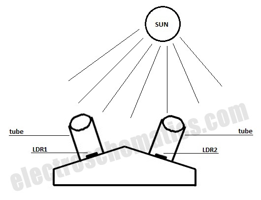

    Panele słoneczne osiągają optymalne parametry wtedy, kiedy ustawione są w stronę słońca pod odpowiednim kątem. Niestety, taka sytuacja możliwa jest tylko w przypadku, gdy panele są wyposażone w mechanizm sterujący ich pozycją. I właśnie to było powodem powstania tego prostego układu, który ma za zadanie śledzić położenie słońca oraz sterować odpowiednio położeniem panelów słonecznych.
    Układ śledzący położenie słońca używa komparatora w celu utrzymania silnika w stanie spoczynku dopóki dwa fotorezystory pozostają oświetlone w takim samym stopniu. W takim wypadku dokładnie połowa napięcia podawana jest na nieodwracające wejście wzmacniacza A1 zaś druga połowa podawana jest na jego wejście odwracające.
    Schemat obwodu sterownika
    Prosty układ sterownika obrotu paneli słonecznych
    Kiedy pozycja słońca zmienia się, zmienia się również ilość światła padającego na poszczególne fotorezystory, a co za tym idzie stosunek dwóch napięć na wejściu komparatora zostanie zaburzony, zaś na wyjściu komparatora wygenerowany zostanie sygnał sterujący silnikiem, który odpowiednio skoryguje ustawienie paneli słonecznych względem słońca. Do samego poruszania panelami słonecznymi najodpowiedniejsze będą małe silniki o odpowiednim napięciu i prądzie maksymalnym 300mA. Ten układ przeznaczony jest do śledzenia pozycji słońca tylko w osi poziomej, horyzontalnej. Jeśli chcielibyśmy uzyskać możliwość śledzenia przemieszczania słońca w osi pionowej, konieczne byłoby wykonanie drugiego, takiego samego układu sterowania.

    Testowałem kiedyś podobny układ działał dobrze ale układ przesłony fotoelementów był inny. Miałem 2 fotorezystory oddzielone przesłoną pionową a nie tubami bo na tubach jak układ straci widoczność słońca na dostatecznie długo to już go nie znajdzie to samo po nocy rano słońca nie znajdzie a przy przesłonie zawsze na 1 fotoelement słońce padnie.

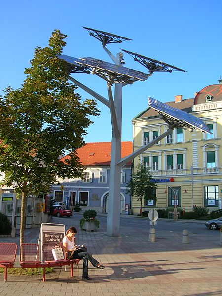

    To odpowiednie napięcie to masz na myśli np. 100V? ;) Wtedy maksymalna moc nie licząc sprawności byłaby rzędu 30W przy prądzie 0.3A i może udałoby się pokonać tarcie przekładni :D
    Takiego "drzewka" raczej się tym nie wysteruje:
    Układanie paneli na dachu wygląda beznadziejnie-psuje wygląd budynku, tylko lansuje się taką modę w reklamach, żeby więcej kredytów ludzie na nie brali.
    Jak już to takie z chęcią bym widział w ogrodzie.
    Silniki BLDC nie są w jakieś zaporowej cenie, ale jakiś mikroprocesor trzebaby tam wstawić, bo po co ręcznie szukać słońca jak wiadomo na wiele lat do przodu gdzie będzie w dowolnej chwili.
    Wystarczy tylko pilnować zegara RTC wtedy...

    gromleon napisał:
    W każdym bądź razie napędy nie zżerają i nie potrzebują aż tyle mocy. Wszystko zależy o wyważenia i rozwiązania mechanicznego.
    Do obrócenia takiego drzewa z ogniwami jak na focie wyżej jednak trochę więcej niż kilka wat by się przydało.
    Dlatego nie widzę sensu ograniczać się w sterowniku takich silników do kilku wat, jak wystarczy zrobić porządny mostek H i mieć kilkadziesiąt bez problemu i nawet prostym PWMem sterować silnikiem DC, żeby jak najmniejsze prądy rozruchowe były przy obracaniu, a przy okazji możliwość zautomatyzowania tego.
    Zrobi się raz porządnie i będzie spokój na lata.
