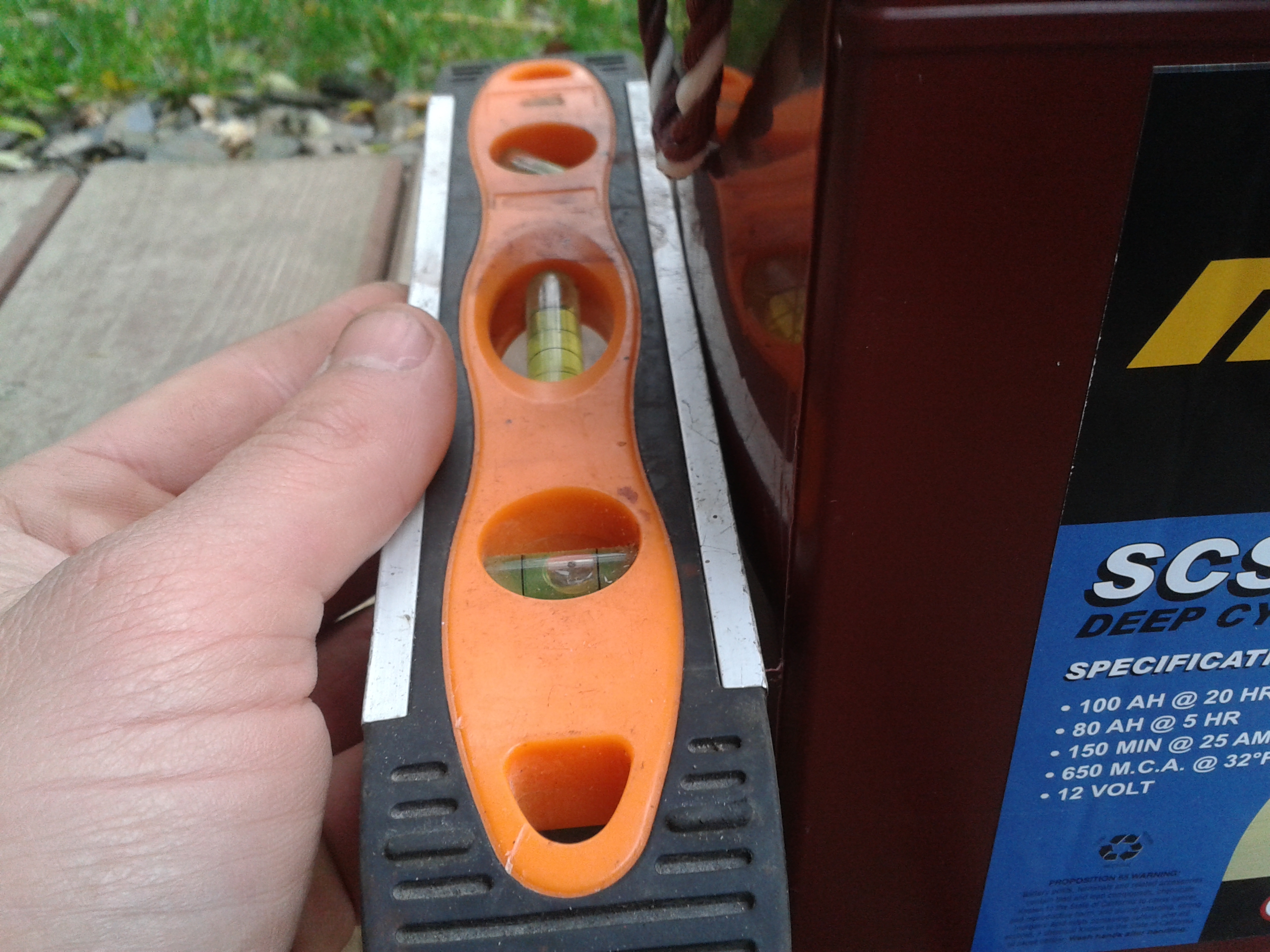

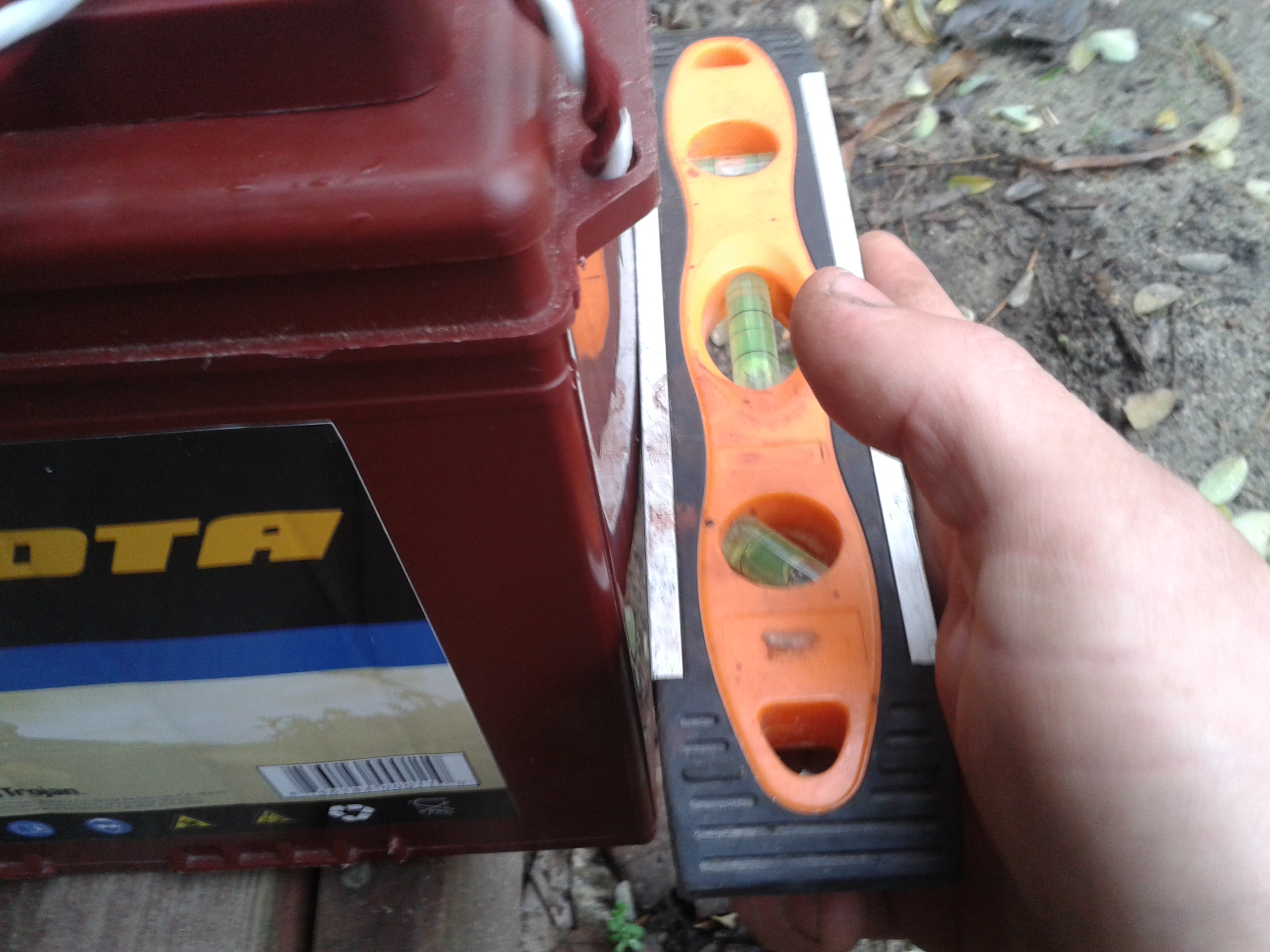

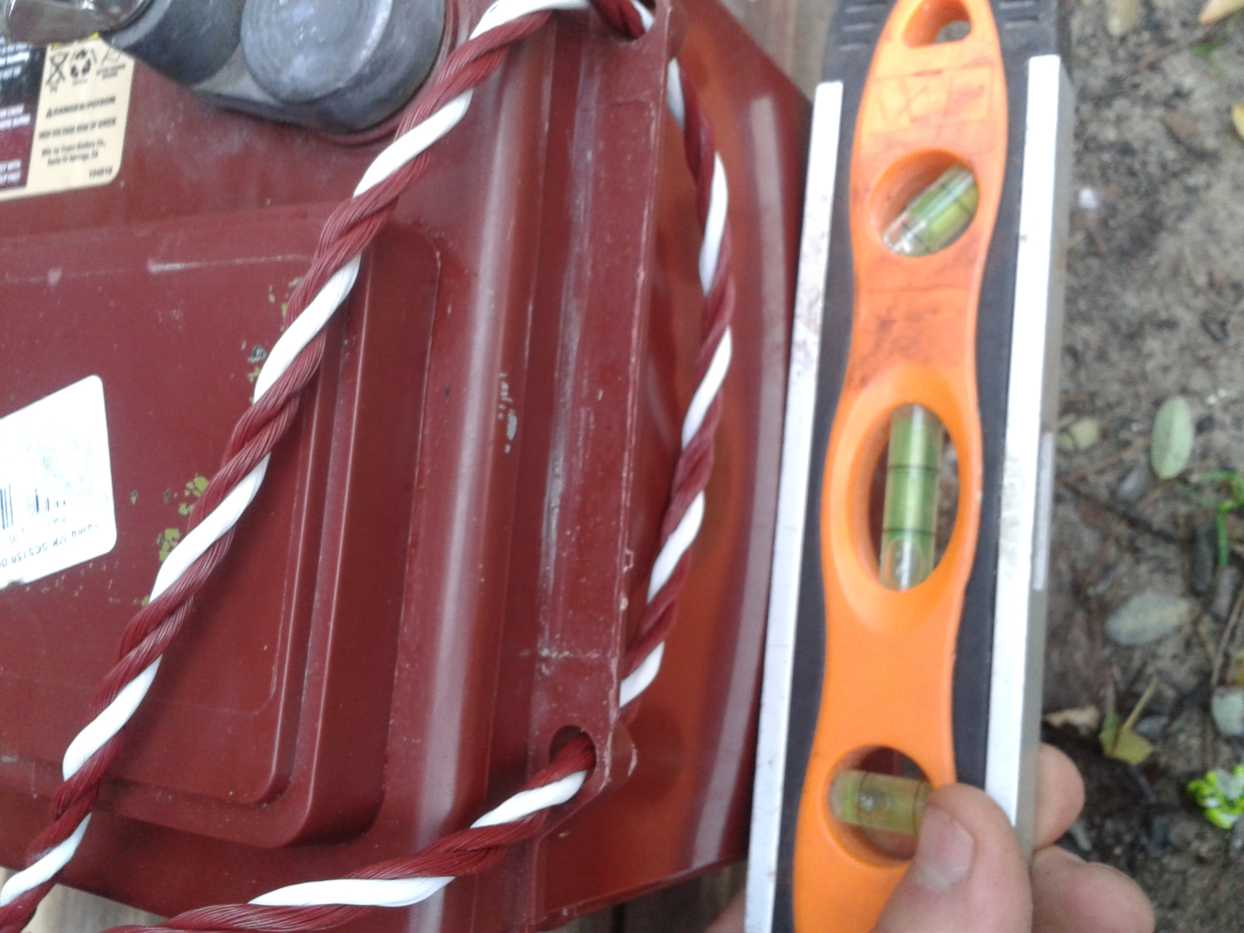

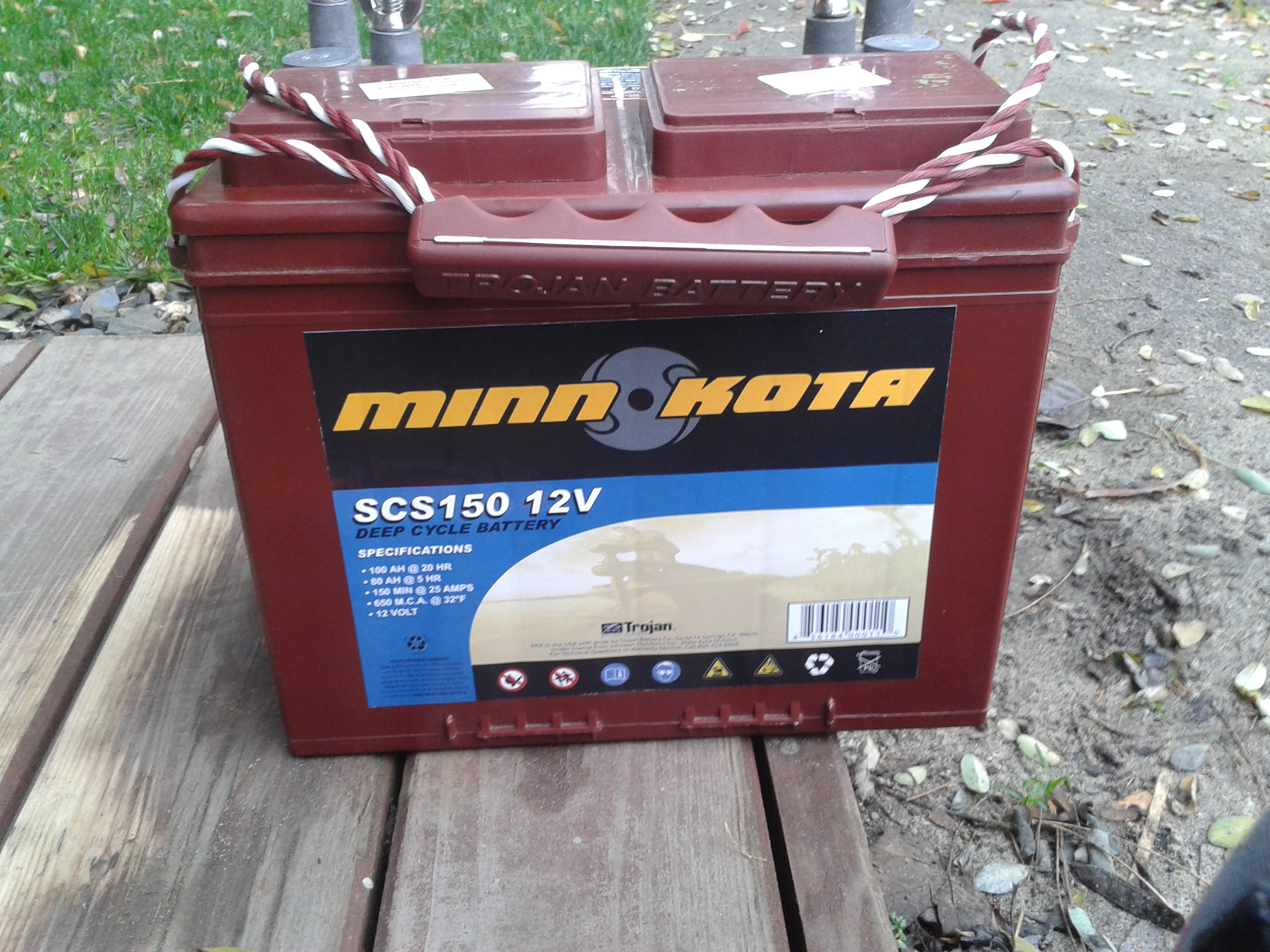

    Witam, zakupiłem silnik i akumulator do łódki, po pierwszym ładowaniu dedykowaną ładowarką minnkota zauważyłem wypukłe ścianki, niestety nie wiem czy tak było przed ładowaniem, po zdjęciu klapek poziom płynu w celach jest odpowiedni, płyn przeźroczysty płyty na oko proste. Przy ładowaniu pod koniec minimalnie "syczy" ale z tego co wiem to normalne. Ładuje się do pełna, sprzedawca twierdzi że to normalne więc może ja jestem przewrażliwiony? 800 zł wydane więc wolałbym mieć pewność. Pozdrawiam

    Nie wydaje mi się by to było normalne. Sprawdź woltomierzem jakie jest napięcie na akumulatorze podczas ładowania bo może ta ładowarka go przeładowuje.

    ładowarka jest ok, znajomy ładuje swój akumulator i wszystko jest w porządku... domyślam się że taki stan jest nieodwracalny ? sam już nie wiem co myśleć, niby akumulator działa normalnie, pływałem cały dzień ale jednak trochę mi to przeszkadza...

    No jeśli ścianki się wypukliły to już tak zostaną nic na to nie poradzisz. Mnie jednak zastanawia te syczenie, ponieważ może ono byś sygnałem zbyt dużego napięcia ładowania.

    może źle się wyraziłem.. po prostu co jakiś czas "z dna" akumulatora patrząc w cele, lecą bąbelki malutkie takie jak w wodzie gazowanej ;) ale to już na sam koniec ładowania, a to syczenie... jak się przyłoży ucho do akumulatora to słychać pod koniec ładowania taki dźwięk, z 50 cm już nie słychać.

    No to jest ok. Pewnie ten akumulator ma taki kształt ścianek i nie masz się co przejmować.

    Kolego. Kupiłem w maju 2014 kompletny zestaw z tym akumulatorem konkretnie SCS150 i już w sklepie miał w górnej części po obu bokach takie wypukłości.
