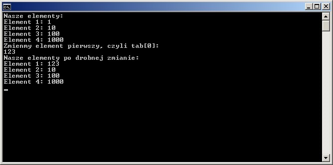

    Możemy do takiej tablicy wpisać jakieś wartości i je w niej przechowywać, oraz zmieniać. Prosty przykład w DevC++:
    Kod: C / C++
    Zaloguj się, aby zobaczyć kod
    Po uruchomieniu wpisałem wartość 123.
    Efekt:
