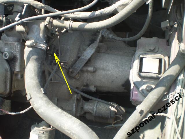

    Hej słuchaj sprawdź najpierw świece jak dawno nie wymieniałeś to wymień i sprawdź czy problem zniknie. Jeżeli nie to znajdź jakąś inną może być używana przepustnica podłącz do swojej skody i zobacz czy problem zniknie. Ja tak zrobiłem i wszystko u mnie jest dobrze. Nie kupowałem nowej przepustnicy tylko używana i śmiga. Jest jeszcze jedna rzecz jaką możesz sprawdzić jest to czujnik obrotów wału (obrotów silnika) czujnik Halla Skoda Felicja 1.3 1998 - adaptacja przepustnicy, spadek obrotów, Warszawa Skoda Felicja 1.3 1998 - adaptacja przepustnicy, spadek obrotów, Warszawa jest w górnej części skrzyni biegów nie da się go nie zauważyć. wykręć wyczyść i zobaczysz co i jak. Jak wykonasz to co ci napisałem i coś pomoże to opisz tutaj dla innych.
