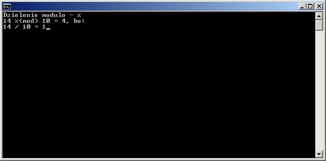

L-wartość (l-wyrażenie) – wyrażenie reprezentujące zmienną, mogące znaleźć się z lewej strony operatora przypisania (a=1.1; z=x+y). Modyfikowalna l-wartość – określa obszar zmienną, której zawartość może być zmieniana. W przypadku działania takiego jak c=a+b po lewej mamy wynik, czyli l-wartość, a po prawej p-wartość, czyli działanie arytmetyczne. Celowo nie użyłem operatorów % i nawiasów. Znak procentu jest to tzw. dzielenie modulo, czyli dzielenie z resztą. Na zmiennych z mojego programu nie mogłem pokazać przykładu z %, bo można tego używać tylko na liczbach całkowitych, czyli w grę wchodzi tylko typ int.
Przykład może bardziej rozjaśnić sprawę:
Kod: C / C++
I efekt:
Przykład powinien wszystko wyjaśnić, ale pozwolę sobie na dodanie kilku słów. Jeśli normalnie podzielimy 14/10 to w liczbach całkowitych uzyskamy 1, bo 10 mieści się tylko raz w 14. Dzielenie modulo pozwala uzyskać ile reszty nam zostało z dzielenia, a w tym przypadku 10 w 14 mieści się raz, a pozostanie nam 4 reszty. To tyle z dzielenia modulo. Wracając do nawiasów, służą nam do tego samego co w zwykłej matematyce, pozwalają określać kolejność działań. Na dole tej części kursu możemy odnaleźć priorytety operatorów, bo zobaczyć w jakiej kolejności będą wykonywane działania w naszym programie. To nie wszystkie możliwości matematyczne, oczywiście możemy pierwiastkować, obliczać sinusy i cosinusy, ale do tego służy plik nagłówkowy "math.c" o czym postaram się wspomnieć.

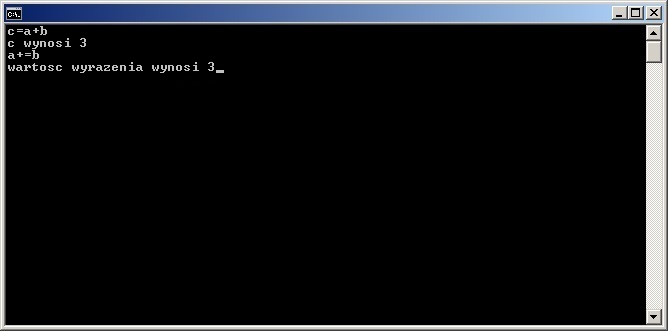

Tak więc takie wyrażenie jak: a += b; to złożenie takiej konstrukcji: a = a + b;, czyli dodanie do wartości "a", wartości "b". Skraca to zapis. Przykład:
Kod: C / C++
Co da nam na ekranie taki wynik:
Nietrudno zauważyć, że pierwsza metoda, czyli c=a+b jest nam znana już, prosta i c jest wynikiem sumy a i b. Druga, nowa metoda, czyli a+=b jest krótsza, angażuje tylko dwie zmienna, bo tutaj nie potrzebna nam zmienna c, ale jej użycie nie jest błędem i także możemy jej użyć (c=a+=b), ale to bez sensu.
Trzeba zapamiętać, że całe wyrażenie jest już wynikiem, co pokazałem w programie:
Kod: C / C++

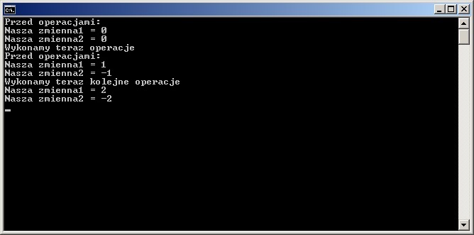

Teraz przyjrzymy się operatorom inkrementacji, dekrementacji.
Na prosty język jest to po prostu zwiększenie wartości, lub zmniejszenie jej o jeden. Jest to odpowiednik operacji: ZMIENNA+=1; i ZMIENNA-=1.
Dopiski pre i post to kolejność działania, co można tłumaczyć pre - przed, a post - po.
Przykłady:
Kod: C / C++
Czego efektem jest:
Nie widać różnicy, prawda? Nasza zmienna1 miała być preinkrementowana, a zmienna2 predekrementowana. Działa, jedna się zwiększyła o jeden, druga zmniejszyła o jeden. Następnie zmienna1 miała być postinkrementowana, a zmienna2 postdekrementowana. Działa tak samo. Jeśli wstawimy te wyrażenie np. do funkcji wypisującej, bezpośrednio wszystko stanie się jasne:
Kod: C / C++
I działanie:
Podsumowując, chodzi o to, że gdy mamy zapis ++ZMIENNA to najpierw zostanie ta zmienna zwiększona, a potem użyta, gdy mamy zapis ZMIENNA++ spowoduje użycie zmiennej, a potem zwiększenie jej o jeden.
