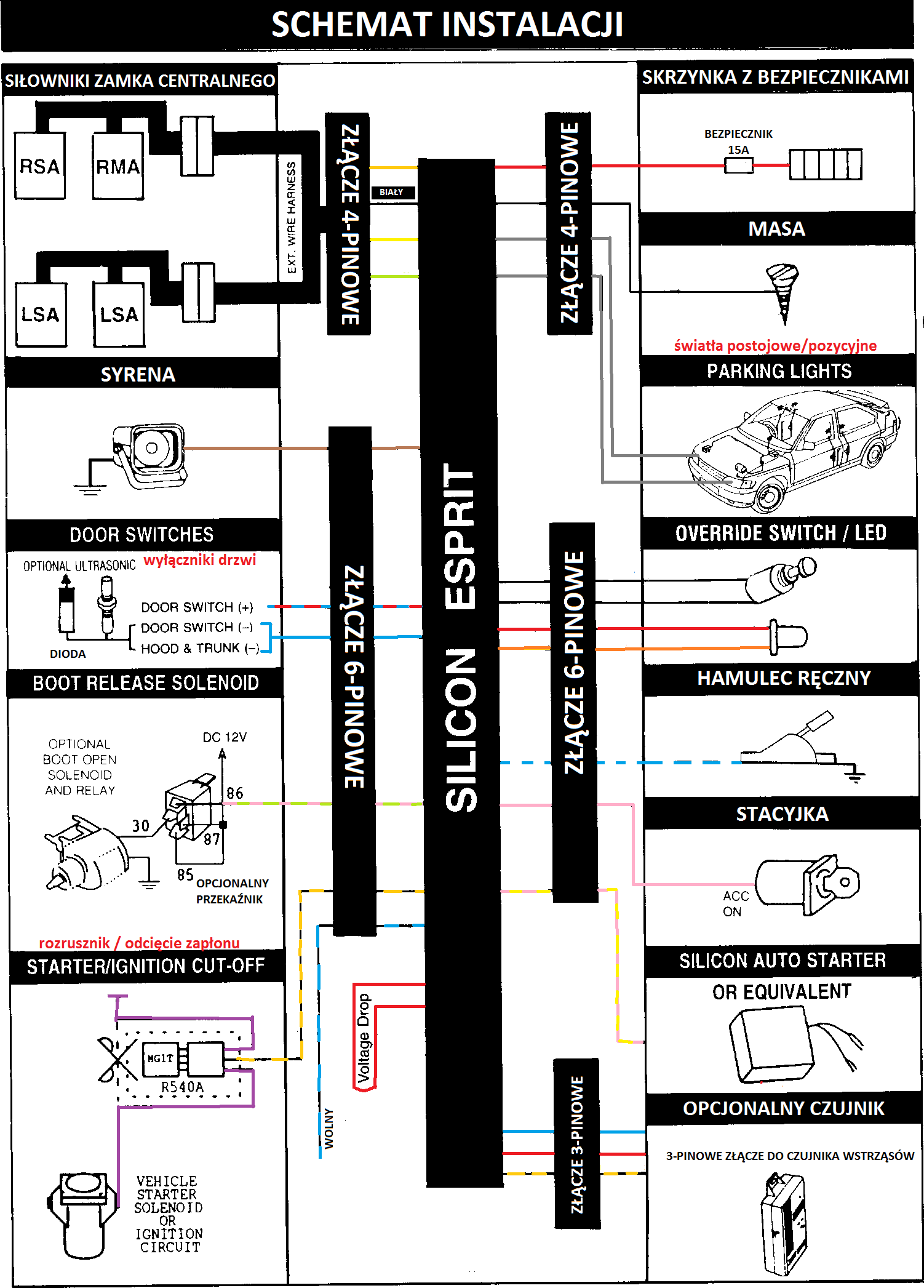

    Dostałem od znajomego alarm Silicon esprit, lecz mam kilka pytań co do podłączenia.
    W załączniku dodaje schemat który znalazłem w internecie i zmodyfikowałem aby był czytelniejszy.
    Może wymienię przewody które wiem gdzie podłączyć, bądź jeżeli się mylę to proszę o poprawienie.
    -Prawą 4-pinową wtyczkę podłączam według opisu, lecz jak podłączyć światła? Po przetłumaczeniu wynika aby podpiąć do pozycyjnych/postojowych, lecz nie mam pewności.
    -Lewą 4-pinową wtyczkę podłączam do siłowników i tu mam pytanie w samochodzie aktualnie posiadam centralny zamek i wszystkie siłowniki mają po 2 przewody, lecz od znajomego dostałem inne i tu siłownik od strony kierowcy ma ich już 4, jak w takim razie to podłączyć?
    -Lewą 6-pinową wtyczkę podłączam według schematu brązowy do syreny, kolejnych 4 przewodów z tej złączki nie mam pojęcia jak podłączyć.
    -Prawą 6-pinową wtyczkę podłączam różowy przewód do napięcia po włączeniu stacyjki, biało niebieski podłączam do hamulca ręcznego?(w jaki sposób i czy jest to konieczne) i reszty przewodów również nie wiem jak podłączyć.
    Z góry dziękuje za jakąkolwiek pomoc.

    k-sierra
    Podłączasz pod '+' lamp. Masa w każdej lampie jest na stałe.
    Chcesz wymieniać siłowniki ? bez sensu. Zobacz dobrze, powinny być dwa dodatkowe wyjścia na siłownik master, jeśli nie ma to podłącz normalnie, pomijając dwa dodatkowe przewody.
    woron123 napisał:
    od syreny odchodzą jeszcze 2 przewody czerwony i czarny, łopatologicznie rozumiem że jest to zasilanie 12v i masa?
    Masa to wiadomo :D Czerwony to ładowanie aku syreny.
    Niebieski Door Switch - Krańcówki drzwi, załącza alarm po otworzeniu drzwi.
    Odcięcie zapłonu sobie daruj :) Pozostałe również.
    Złącze 3pinowe czujnika wstrząsów;- możesz podłączyć pod to, czujnik ultradźwiękowy czy jak to się tam zwie, lub czujnik przechyłu jeśli obawiasz się o koła. Wstrząsowy bym sobie darował.
