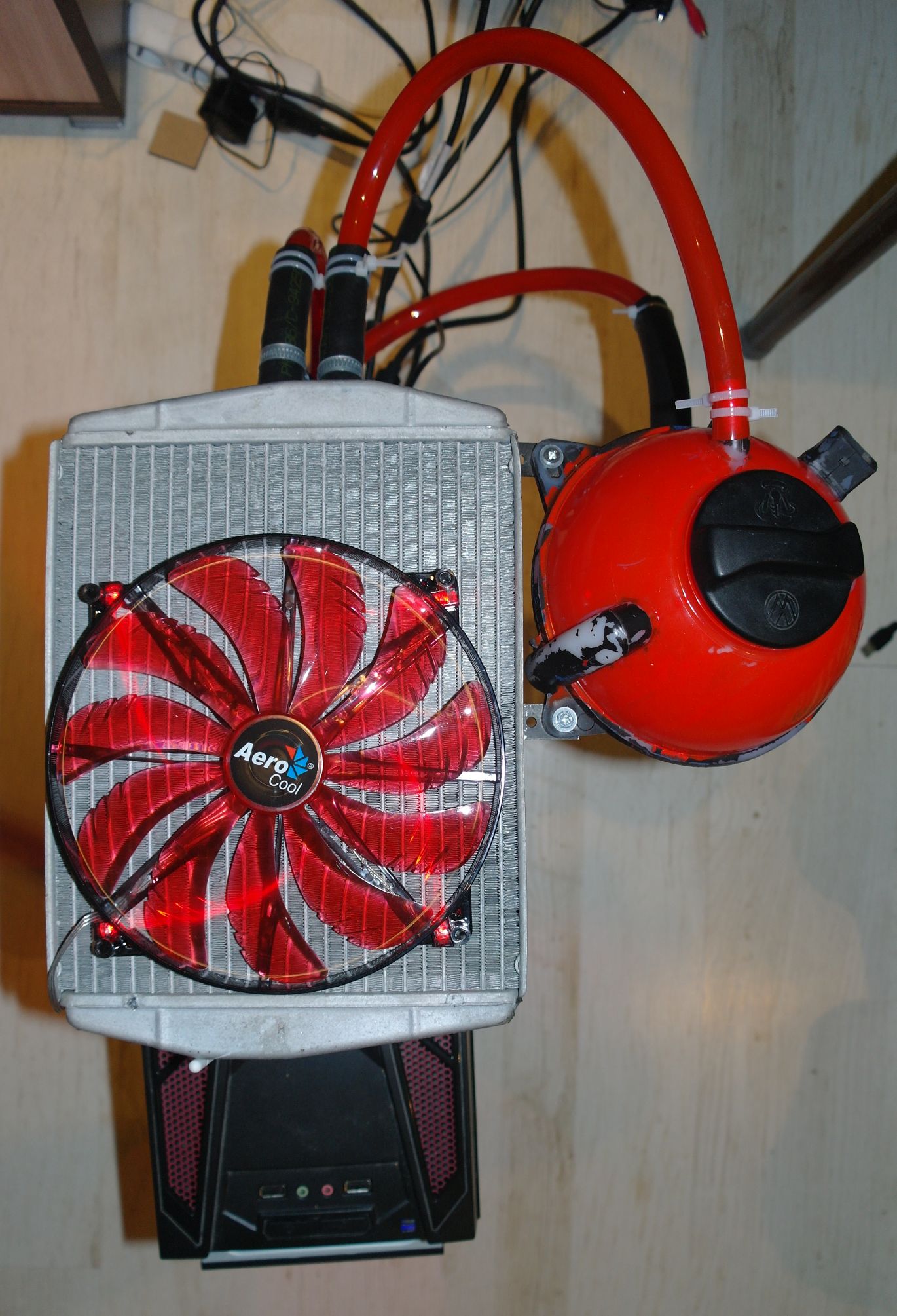

    ulepszam kompa i przy okazji chciałbym zrealizować projekt który od pewnego czasu chodzi mi po głowie :)
    planuje zbudować sobie zestaw chłodzenia wodą na bazie części które kupiłem na złomie samochodowym.
    Nagrzewnica
    silniczek spryskiwaczy Ford
    pojemnik na płyn chłodniczy
    całośc 50zł na szrocie
    Link
    bloku wodnego jeszcze nie zakupiłem, chciałbym na początek jedynie CPU podpiąć
    zastanawiam się też nad zakupem pompki zintegrowanej z pojemnikiem Alphacool Eheim 600 Station II 12V bo jednak silniczek od Forda trochę głośny:] i zbiornik duży także nie wiem czy jakoś w miarę sensownie uda mi się to rozplanować i wyciszyć.
    ewentualnie może coś takiego? aquael-mk-800
    Link
    obudowa Aerocool X-strike Red, planuje przykrecić konstrukcje z blachy do umieszczenia chłodnicy nad obudową lub z tyłu, całość ma być w czerwono czarnych barwach, na chłodnicy wiatrak 20cm węże czerwone .
    Jak zbudować WC komputera z części samochodowych i Alphacool Eheim 600?
    ewentualnie jakoś wszystko zewnętrznie
    Wszystko ma chodzić na podkręconym
    cpu: Xeon 5540
    mobo: Foxconn Blood Rage GTI
    może ktoś ma jakieś rady :)

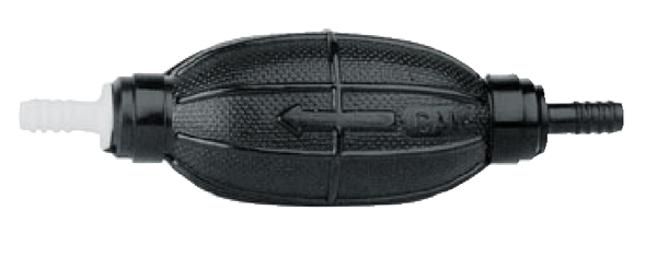

    jak chcesz tanio i pożytecznie to może ręczna? ;]

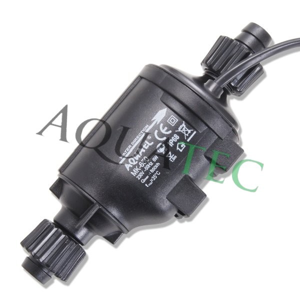

    nad taką też się zastanawiałem Aquael MK-800
    Dane techniczne:
    Moc: 6W
    Wydajność: 800l/h
    Długość (ze złączkami): 16cm
    Szerokość: 5,5cm
    Wysokość: 6cm

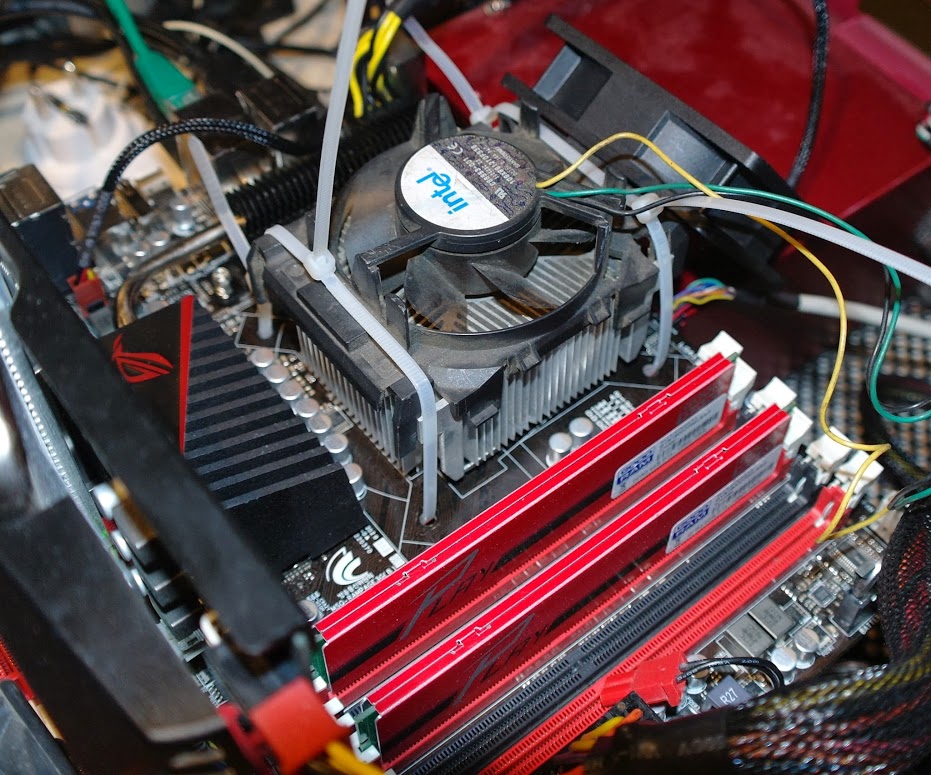

    kurda zamówionej pompki dalej nie otrzymałem i gość się nie odzywa także lipa
    do tego mój stary cooler nie obsługuje 1366 wiec jadę na opaskach zaciskowych :]
    temp. w normie ale oczywiście nie będę kręcił hehe

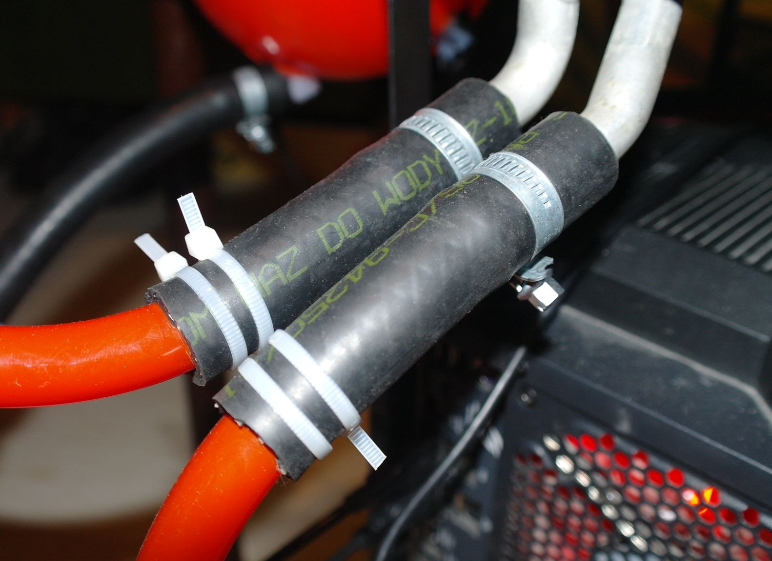

    wszystko nabiera kstałtów, testuje teraz pierwszą kontrukcje
    z części samochodowych została:
    -nagrzewnica -przepłukana wiele razy jakimś srodkiem do chłodnic, boki planuje przemalować
    -zbiornik wyrównawczy -chyba do golfa, kupiłem nowy bo starego nie dało się doczyśćić, koszt 35 zł ,płyn do płukania 11zł
    -kupiłem pompke EK Water Blocks EK-DCP 4.0
    -wąż czerwony poprostu wciśniety do czarnego i zaciśniete opaską

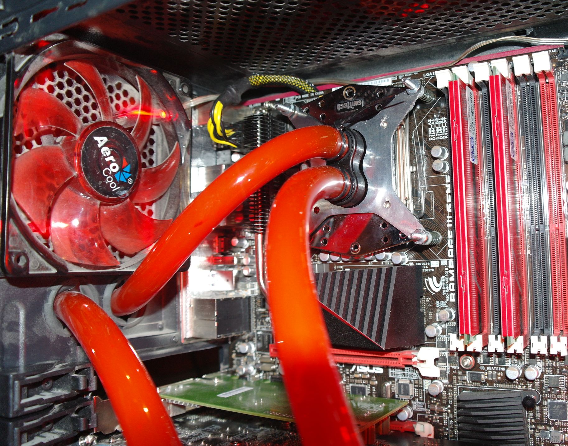

    (AKTUALIZACJA 12.11)

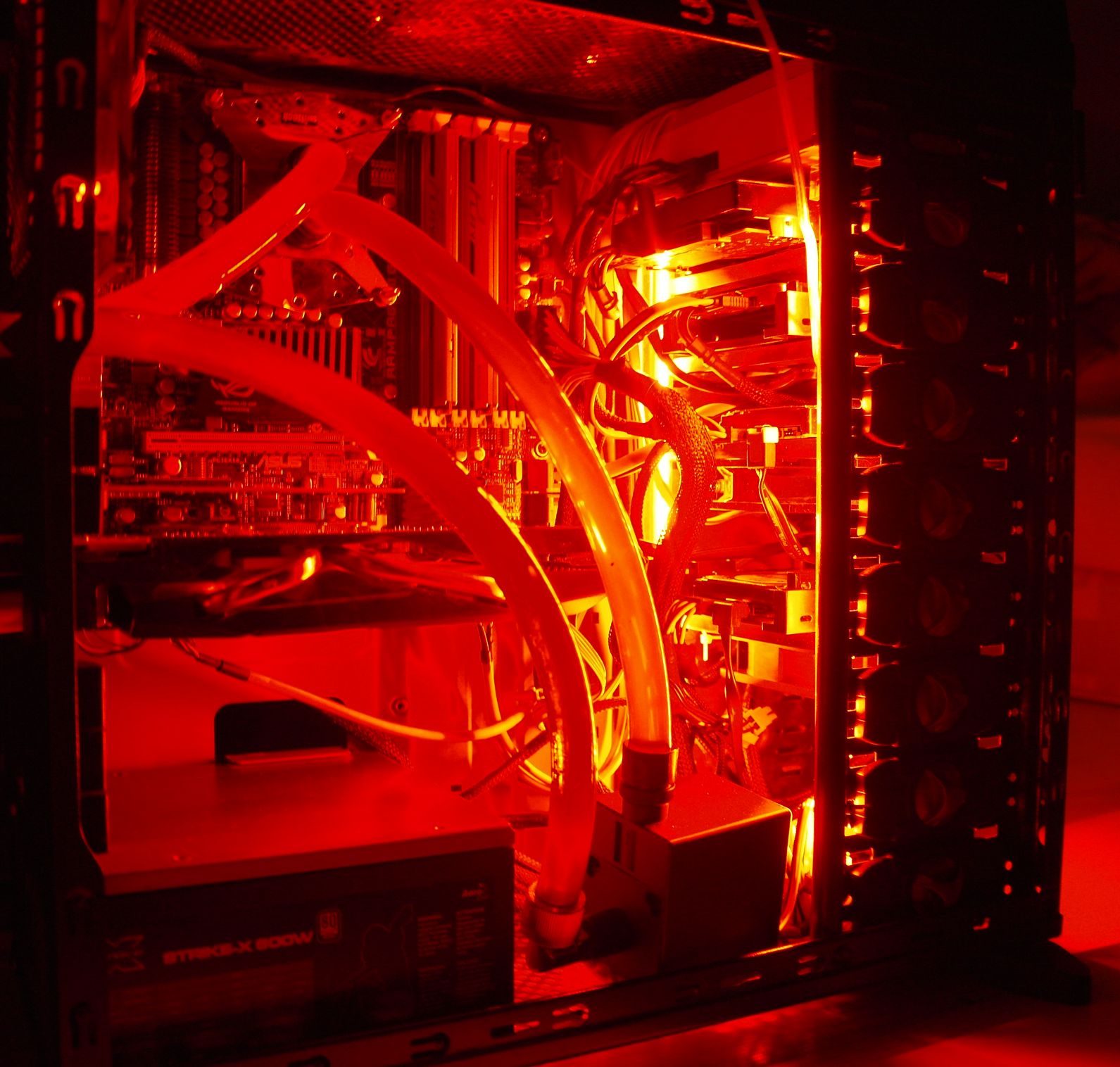

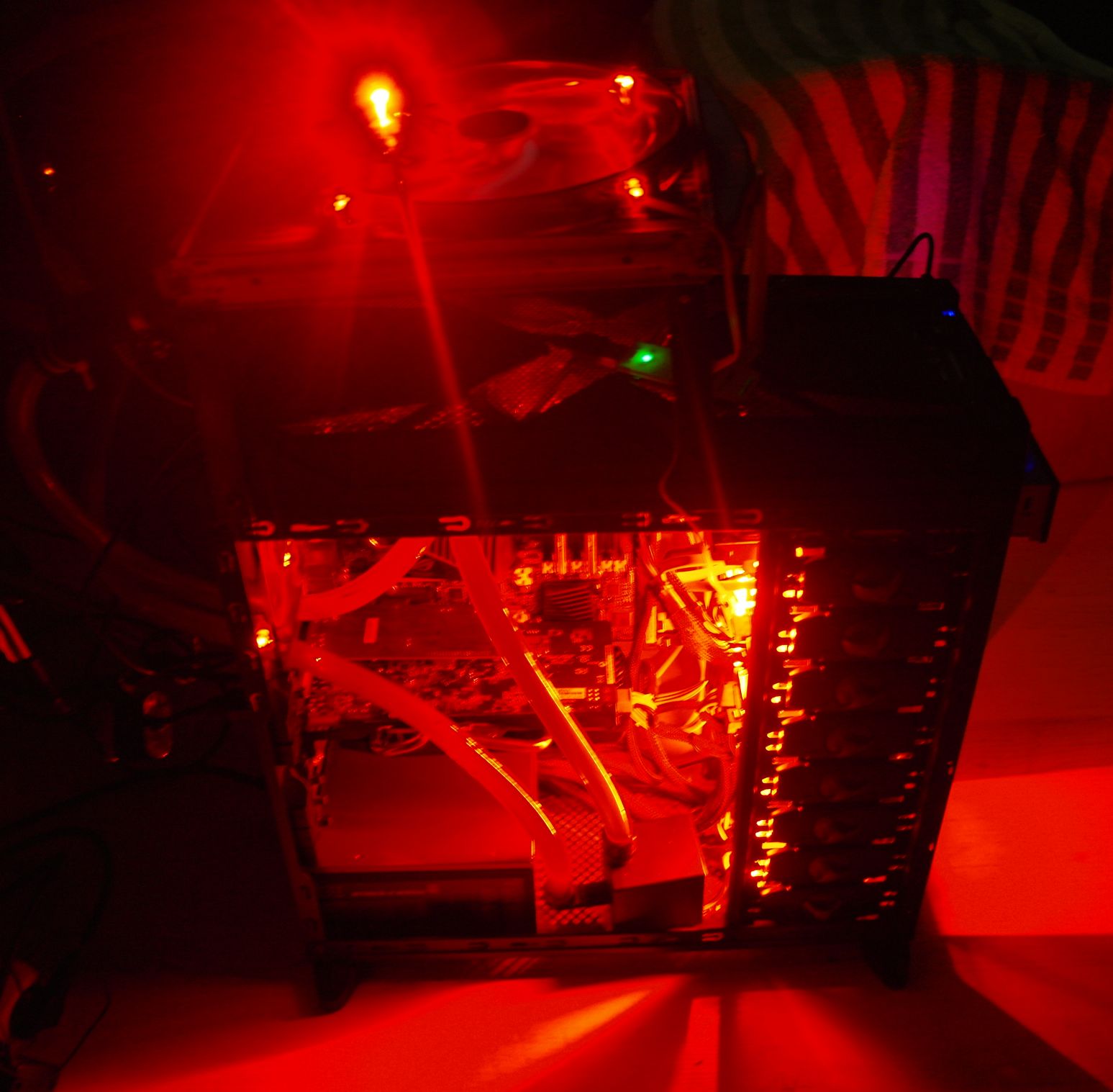

    Zamontowałem całość z komputerem i bardzo mi się podoba efekt i myślę że jest dobra baza na przyszłość do rozbudowy układu.
    Jak zbudować WC komputera z części samochodowych i Alphacool Eheim 600? Jak zbudować WC komputera z części samochodowych i Alphacool Eheim 600?
    Jak zbudować WC komputera z części samochodowych i Alphacool Eheim 600? Jak zbudować WC komputera z części samochodowych i Alphacool Eheim 600? Jak zbudować WC komputera z części samochodowych i Alphacool Eheim 600?
    -wydajnościowo szału nie ma w porównaniu do dedykowanych układów
    nagrzewnica z tym wentylatorem słabo oddaje ciepło także w przyszłości coś dedykowanego trzeba będzie zakupić z wentylatorami 120, albo położyć na niej 4 mniejsze jednak dałem na nią 20zł +11zł płyn czyszczący wiec nie ma co narzekać :]
    -układ zalany wodą destylowana 1/3 płyn do chłodnic) płynu weszło około 1,5litra w całość
    -zbiornik wyrównawczy też nie jest idealny ,(napełniony w 2/3 )
    cały czas krąży trochę bąbelków powietrza i dochodzą z niego słyszalne odgłosy wody
    ale przynajmniej słychać czy płyn krąży

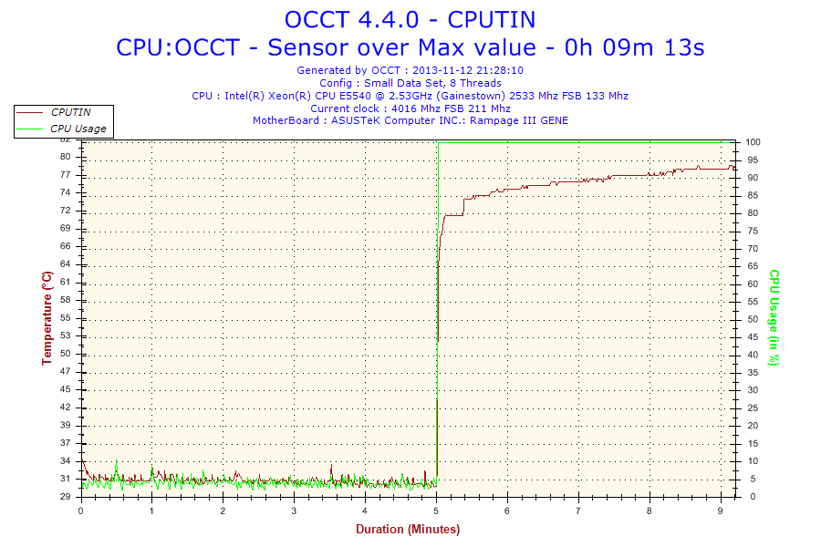

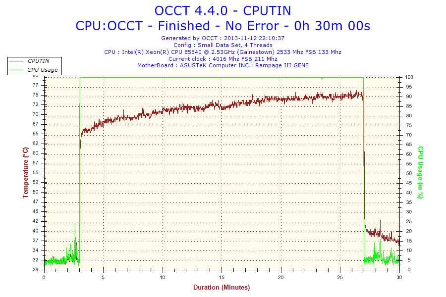

    temperatury cpu Xeon 5540 2,5Ghz @4ghz Hyper-Threading włączony,
    testy w programie OCCT, temp. pomieszczenia 23, wentylator pod chłodnicą 700rpm
    - idle 30-33 stopnie (napięcie standardowe ) temp. płynu w zbiorniku 28stopni
    -stres 4wątki OC 4Ghz,ok. 75stopni po 24min testu, temp płynu w zbiorniku osiągneła 34 stopnie
    - stres 8 wątków OC 4ghz dochodzi po 4min pod 80 (vcore 1.3) dalej nie testuje żeby nie przesilać bezsensu bo widać że się przegrzewa.
    niepokoją mnie natomiast temp chipsetów(Asus Rampage III Gene) ICH - 60, IOH - 80 stopni i muszę wymyślić jakieś nawiewy

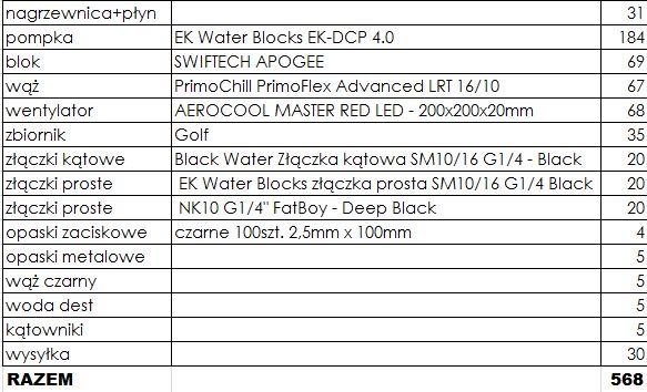

    podsumujmy wydatki wszystkie(z wysyłką):
    nie ma źle jak porównuje sobie ile musiałbym wydać na wszystkie nowe części. przy okazji uporządkowałem trochę dyski i wmontowałem katody inaczej :)

    dałem wentylator pod chłodnice i wychodzi mniej więcej to samo słabo generalnie przewiewa na drugą stronę a chodzi na max-700rpm, zaraz uzupełnię testy
  • #20 12945896
    Damnian
    Poziom 34  
    Czy oby na pewno dobrze odpowietrzyłeś chłodnicę? Jak z jej drożnością jeśli chodzi o obieg wody? widzę że finy ma bardzo gęsto umieszczone więc jak powietrze przez nie przepływa? U siebie mam dużo mniejszą chłodnice bo zaledwie na jeden wiatrak 120mm ale temperatury sporo mniejsze a w dodatku po drodze mam gpu od GF 9600GT a on do chłodnych nie należy. Zdejmując wiatrak chłodnica łapie temperaturę ? słaba wydajność moż wynikać też z tego że chłodnice dedykowane mają jednak finy miedziane a ten materiał ma dużo lepsza wymianę ciepła.
  • #21 12946825
    koczejk
    może za gęste te finy bo powietrze wyrzucane przez wentylator prawie nie przedostaje się na drugą stronę chłodnicy tylko się odbija od niej
    a powinno owiewać finy żeby lepiej schładzało
    zastanawia mnie też temp. płynu miała 34 stopnie czy to nie mało po 24min testowania?
    może też blok słabo oddaje ciepło ?
  • #22 12947399
    pawelr98
    Chłodząc sam cpu to jest to w miarę normalna temperatura.Możesz pobawić się trochę metodami montażu bloku(czasami zapinkę można odpiąć od bloku i w ten sposób obrócić blok o 90°) i nakładania pasty.
