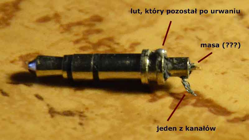

    Podczas próby zlutowania przerwanego obwodu, przypadkowo urwałem przewody z wtyczki mini-jack. Były to przewody o kolorze:
    -złotym (masa)
    -czerwonym (kanał 1)
    -niebieskim (kanał 2)
    Teraz końcówka wygląda tak:
    Jak przylutować urwane przewody mini-jack: masa, kanał 1 i kanał 2?
    Widoczny, na dole, kawałek kabla to przewód niebieski (jeden z kanałów). I teraz moje pytanie: w które miejsca należy przylutować odpowiednie przewody? Czy do pozostałości lutowia na górze należy przymocować drugi kanał (czerwony), a masę do wystającej części po prawej stronie?

    Zrób to dokładnie tak, ale odwrotnie - na górze masa, środek sygnał 1, pozostałość sygnał 2.
    Najlepiej było by się upewnić miernikiem.

    Polutowałem kable do odpowiednich miejsc (od lewej: masa, prawy kanał, lewy kanał) i działa :)
    Dzięki za pomoc.
