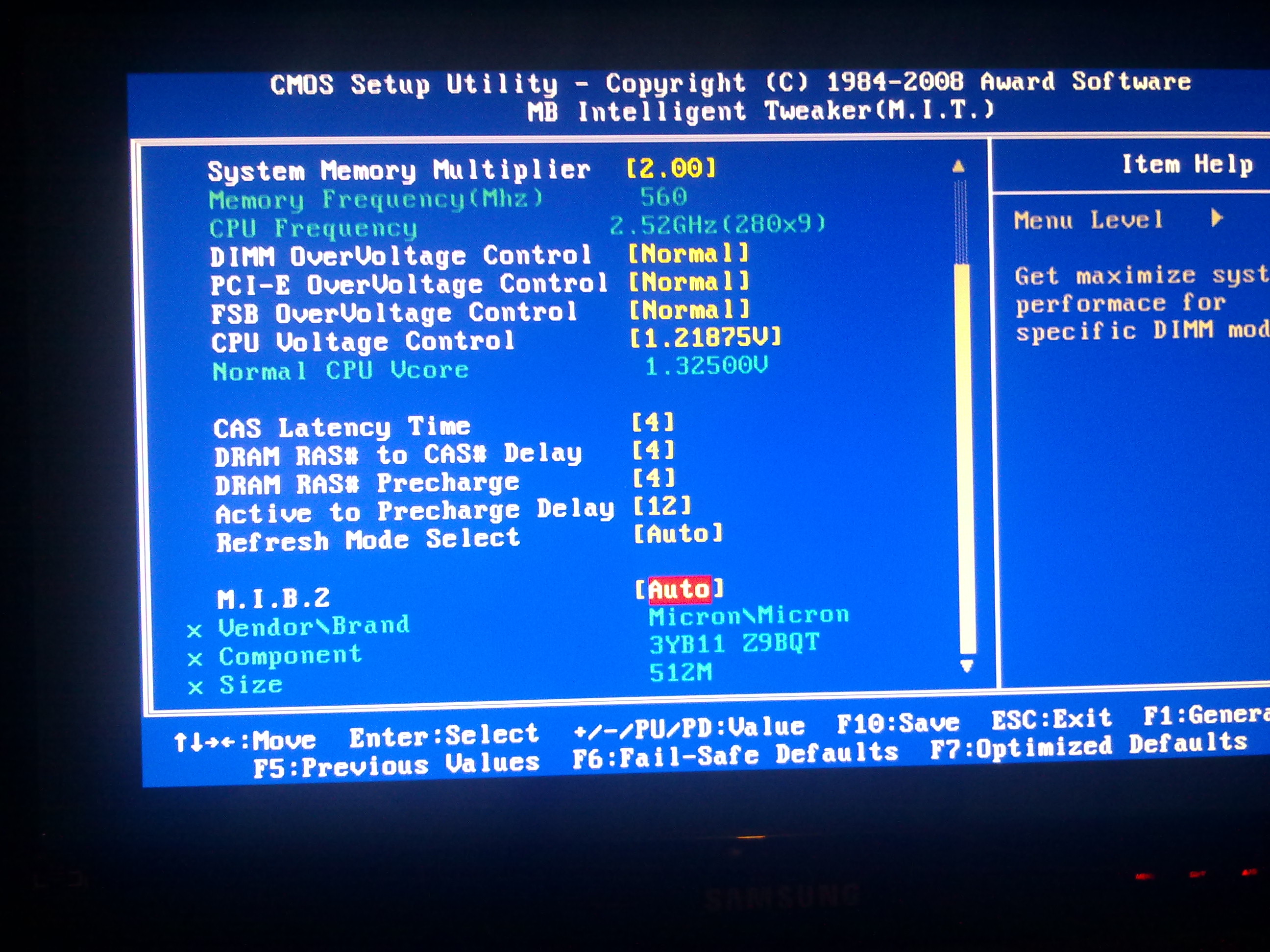

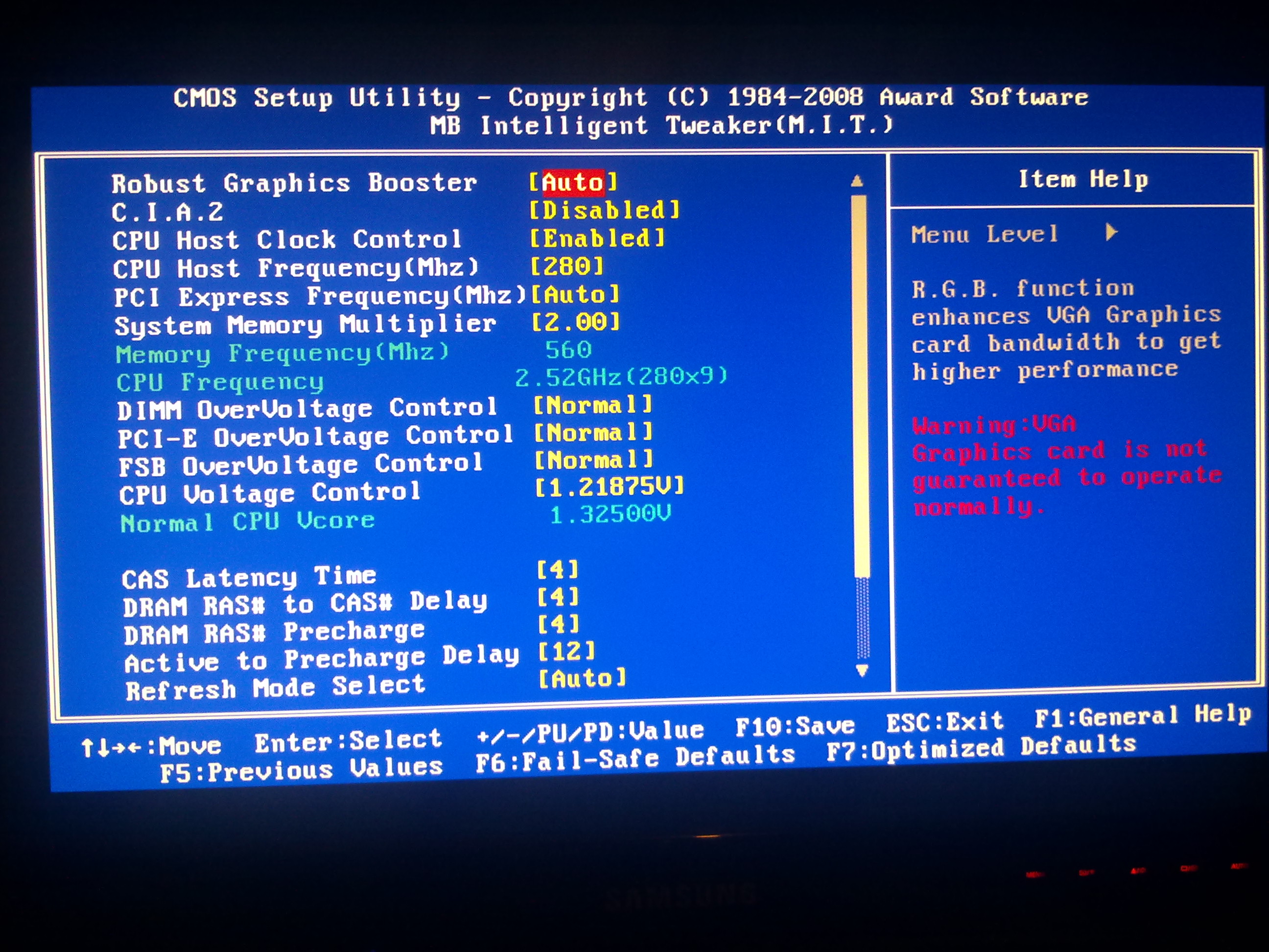

  • #28 13125326
    mati90b
    Sprytny_Lis napisał:
    zrób zdjęcie i podaj zobaczę jakie możesz zmienic
    Oto Screeny:
    Intel - Intel Core 2 Duo podkręcanie Ograniczenie przez PCI Frequency Intel - Intel Core 2 Duo podkręcanie Ograniczenie przez PCI Frequency
  • #29 13125397
    Sprytny_Lis
    Poziom 25  
    CPU Host Frequency jest to szyna szyna*mnożnik=taktowanie czyli
    np 280*9=2520Mhz.
    PCI Expres Frequency jest to szyna PCI tu zaleca się 100Mhz ale przy 110Mhz nic nie powinno się stać.
    CPU Voltage Control jest to napięcie procesora jeśli procesor jest niestabilny podnieś o jedną wartość aż do uzyskania stabilności przy czym obserwuj jego temperaturę.Teraz napięcie jest niższe niż nominalne.
    FSB overvoltage control najprawdopodobniej jest to napięcie mostka północnego.
    Od CAS latency time do Refresh mode select są to ustawienie pamięci ram
