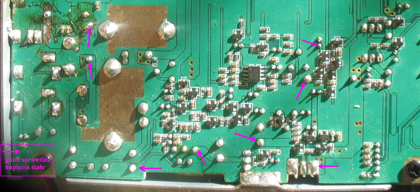

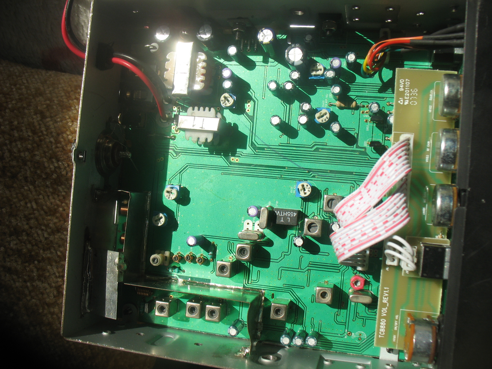

    mam problem z radiem CB, otrzymałem je od znajomego i nie działało prawidłowo. Po zdjęciu obudowy można się jedynie rozpłakać- jakiś magik próbował je naprawiać ale bezskutecznie. Wiadomo że radio zostało podpięte do napięcia 24V. Wymieniłem uszkodzone kondensatory, ale dalej nie pracuje normalnie. Po włączeniu go (pokrętło Vol) pojawia się krótkie zwarciem, po czym wszystko wydaje się wrócić do normy. Zwarcie występuje także przy wciśnięciu przycisku milrofonu (tym razem już stale coś zwiera). Krótkie zwarcie także pojawia się zmieniając położenie włącznika PA na pozycję CB. Reszta wyłączników/przełączników wydaje się pracować normalnie. Co o tym sądzicie? Jest opłacalna naprawa tego? W załączniku zamieszczam zdjęcia płyty głównej, niestety lepszych nie dam rady zrobić.

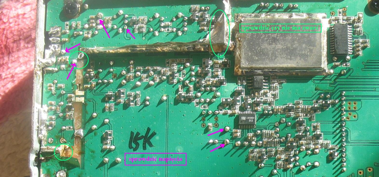

    Jako pierwsze rozeznanie :
    TCB-880 - Zwarcia przy włączaniu i używaniu mikrofonu, naprawa możliwa? TCB-880 - Zwarcia przy włączaniu i używaniu mikrofonu, naprawa możliwa?
    Zawsze opłacalna.
    Normalna sprawa, ładują się kondensatory. Podłącz zasilanie, na razie uruchom odbiór.
    Jeśli nie będzie prawidłowego odbioru, pomierz napięcia podczas odbioru na układzie wzmacniacza TDA 2003, noga 4 i 5. Układ pewnie będzie do wymiany.

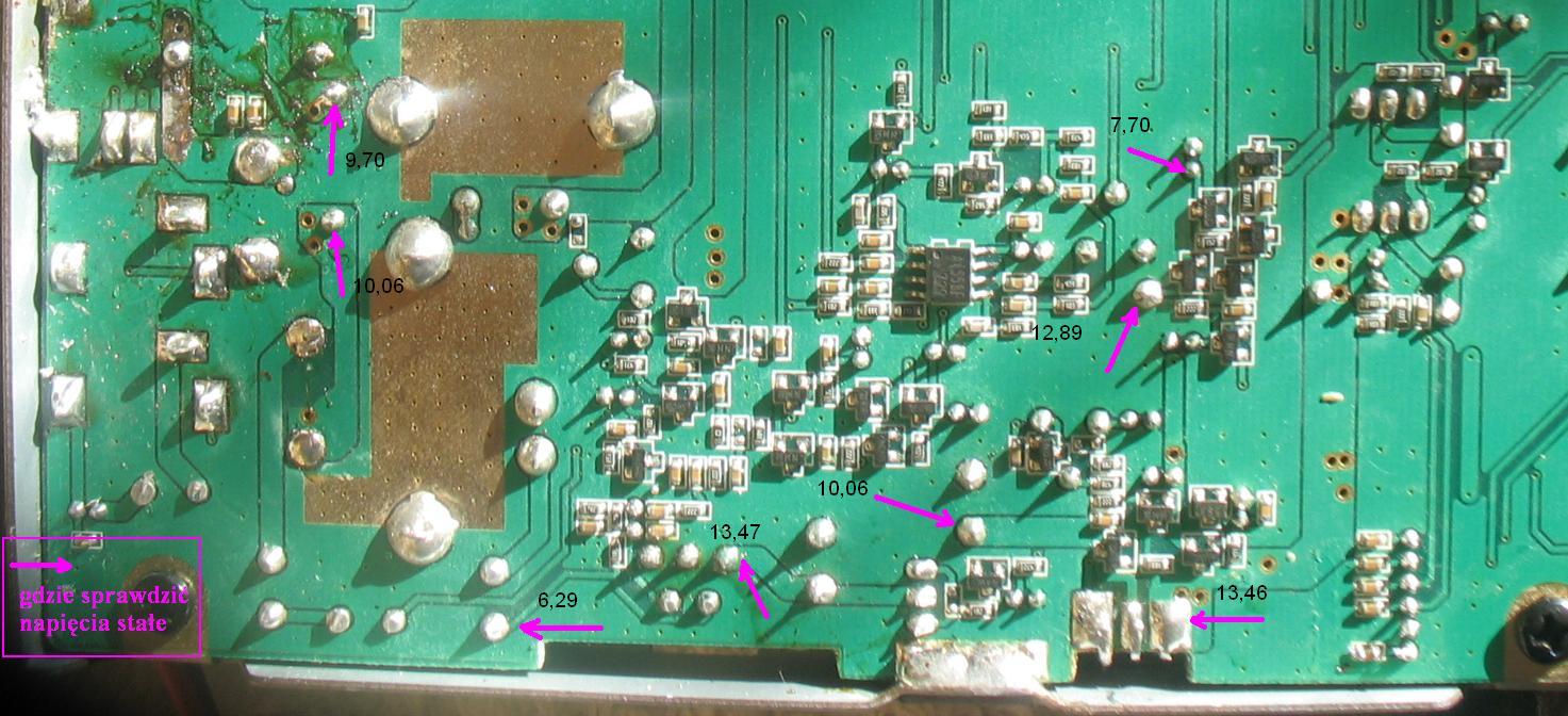

    Sprawdziłem napięcia jak pisał SP5ANJ, jutro jeszcze trochę wyczyszczę płytkę i poprawię niektóre lutowania bo wołają o pomstę do nieba. Na razie prezentuje się to jak na zdjęciach. Olek: jutro postaram się skombinować antenę i sprawdzę.

    Napięcia jak widać są dość poprawne. :spoko:
    Wyjaśnienie ładowania elektrolitów w czasie załączenia radia - to chyba jedyne co może być.
    Widać, że radio jakoś przeżyło te +24V. :D
    PS. Zrób sobie to sztuczne obciążenie na 100% się przyda.
