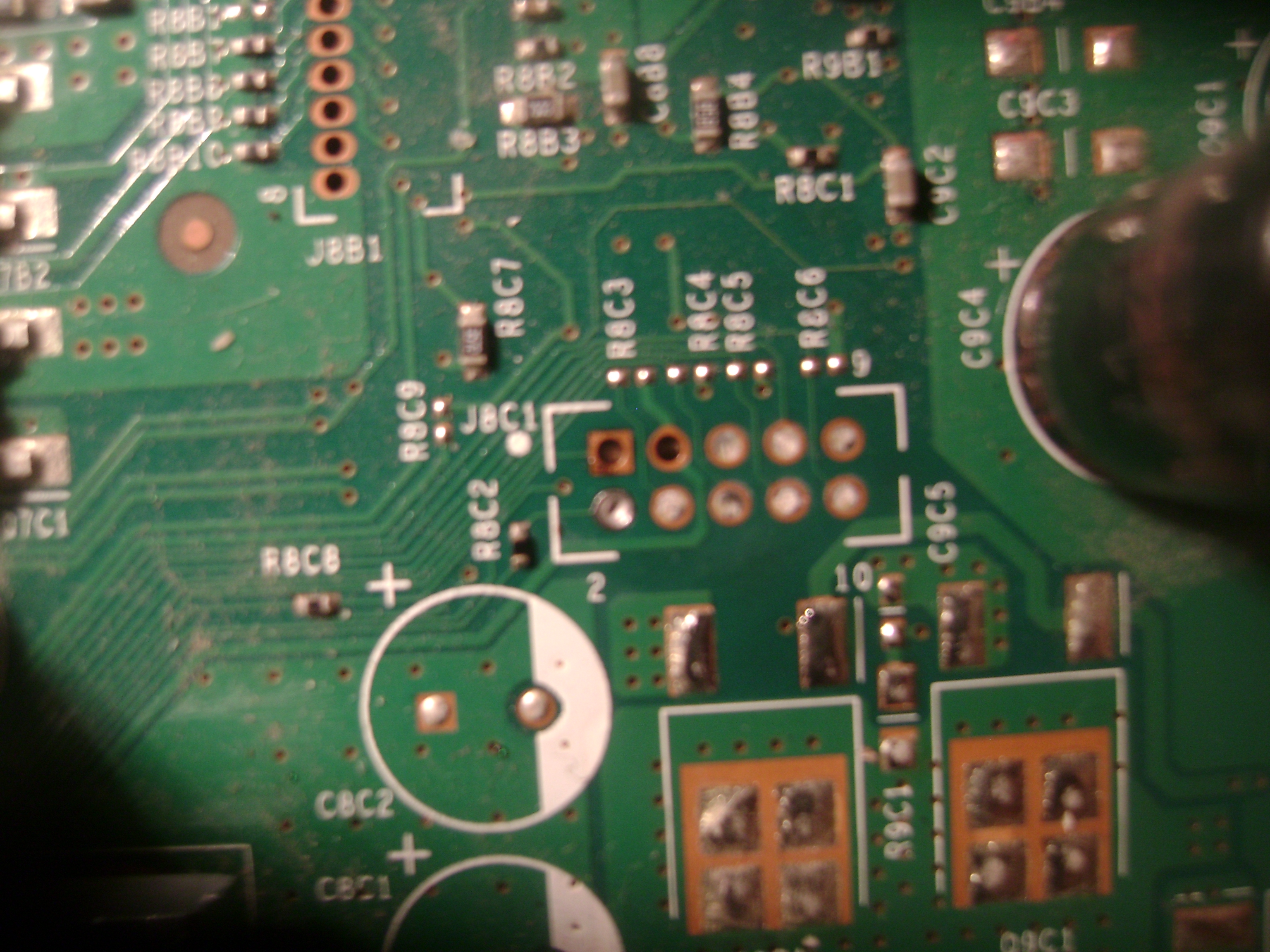

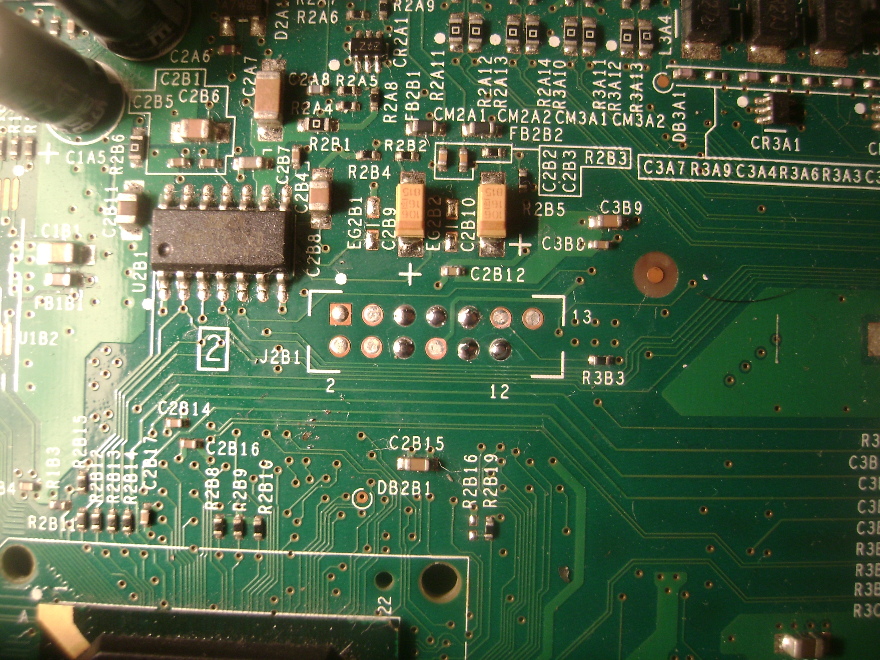

    0022 jest to zwarcie na lini GPU-HANA, może być spowodowane zimnym lutem bądź wręcz rozlanymi kulkami pod GPU, jednak bardziej prawdopodobne, że jest gdzieś zwarcie. Czy po wgraniu oryginalnego nandu odlutowałeś glitcher? Do testów wystarczy odlutować przewody od glitchera a pozostawić przylutowane do płyty, najlepiej jeszcze abyś zamieścił zdjęcia lutów. I pytanie jeszcze na jakim glitcherze robisz?

    0022 z tego co czytałem to może być wszystko:GPU,CPU,Flash,Hanna,SB. Glitcher odlutowałem i nie mam zamiaru już go lutować, już nie chcę żadnych przeróbek chcę tylko żeby konsola normalnie się włączyła.Robiłem to na CR3 Lite.Zamieszczam kilka zdjęć tam gdzie lutowałem na płycie:

    Niestety nie pocieszę cię błąd 0022 po próbie robienia RGH będzie to uwalony procesor CPU.
    Sam jakiś czas temu ubiłem Jaspera na montażu RGH błąd 0022.

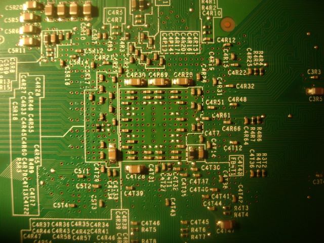

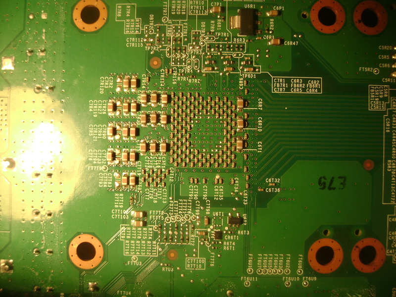

    Niepokoi mnie napięcie w okolicach CPU bo na kondensatorach jest 1,04V a powinno być chyba 1,2V?Czy ktoś wie na którym kondensatorze sprawdza się napięcie CPU?
    Zamieszczam kilka zdjęć okolicy CPU i GPU czy możecie sprawdzić czy nie brakuje czegoś?

    Sprawdź kondensatory od strony RF.

    zico69
    po wlaczeniu szybko grzeje ci sie gpu? bez radiatorow po np. 10 sekundach nie mozna dotknac? zmierz napiecia na j2d2. styki 1 2 7 powinny miec 1.9v na wlaczonej konsoli, reszta 0 . jezeli jest inaczej (tam gdzie 0 masz jakies napiecie) to szukaj zwiazku z bledem 0002. tylko pamietaj napiecie mierz z wlaczona konsola
