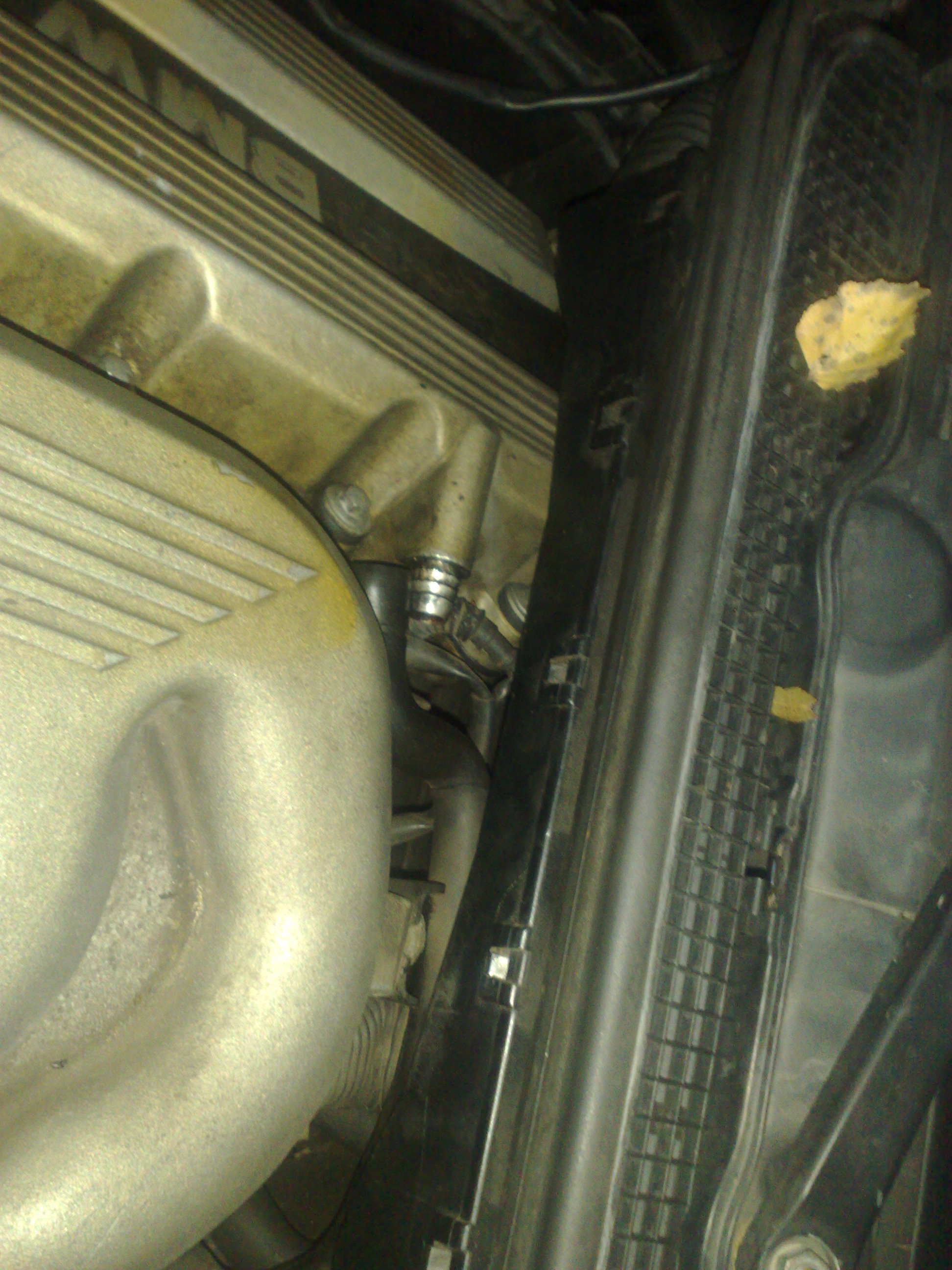

    Któryś mechanik coś wspominał o odmie, bo jakiś wężyk odłączony jest, i faktycznie jest odłączony
    Wstaw foto tego wężyka i co z miejscem gdzie ma być podłączony (zawór odmy)
    Skoro jest odłączony, to co wydostaje się z niego po rozgrzaniu silnika?
    Nie wiem czy wszystkie silniki tej marki są pochylone, czy też jest jakiś "prosty" :D
  • #8 12868713
    wyrokulicy
    To miejsce jak widać sobie jest, tak było gdy go zakupiłem (podejrzewam że to raczej niewiedza poprzedniego właściciela niż oszustwo)
    BMW E36 318ti COMPACT 140km - Ciężko odpala, bez widocznej reguły BMW E36 318ti COMPACT 140km - Ciężko odpala, bez widocznej reguły
    Z tego co wiem nic się tam nie wydostaje ale mechanik wspominał że jak założył ten wąż to autko kopciło strasznie więc zostawił jak jest...
    A teraz, jutro sprawdzę jak wrócę do domu czy coś tam leci, ale nigdy nic nie zauważyłem jak podnosiłem maskę na włączonym silniku jednak nie zwracałem na to uwagi szczególnej i nie badałem.

    To jest przewód odprowadzania pozostałości spalin z pod dekla tzw odma. Nic się ma nie dziać, załóż i tyle. Sprawdź do czego on jest podłączony

    Jest podłączony pod zawór membramowy odmy do kolektora ssącego.
    Jeżeli jest nie podłączony, to tak właśnie będzie się działo- silnik zasysa niekontrolowane ilości powietrza z pominięciem przepływomierza i kaszle i dusi się.
    Czasem ten wężyk jest uszkodzony wewnątrz polwinitowej osłony, biegnie tam jeszcze jeden wąż chyba do ogrzewania kabiny.
    Dla próby ściąga się go , ale przy zaworze odmy, który się przytyka np.palcem.

    Prawdopodobnie został znaleziony współwinny oprócz odmy. To przepływomierza dochodzi taki gruby wąż, a do tego węża dodatkowo taki cieńszy i okazał się on bardzo sparciały i praktycznie nie trzymał szczelności, na dniach pójdzie do wymiany razem z ogarnięciem odmy.

    To nie jest ta co idzie od przepływki (średnica na ok 10cm) tylko taka o średnicy ok 2cm :) Po prostu przy dotyku zsunęła się z złącza :)

    Ta rurka lubi pęknąć z drugiego końca, w miejscu gdzie nasuwa się na króciec- (prowadzi do listwy paliwowej)
    Jest tam dojście fatalne, pod kolektorem.
    Dlatego pisałem, aby sprawdzić samostartem, lub zwykłym plakiem.
    Nieszczelność dolotu idzie ogarnąć nawet na parkingu i zaoszczędzić czas i pieniądze.
    Dla mechanika zostawić bardziej wyszukane usterki.
    Tą drugą cieńką rurkę możesz zaślepić na próbę, albo ściągnąć z krućca za elektrozaworem i sprawdzić, czy zawór nie jest otwarty cały czas.
    Normalna praca polega na impulsowym otwieraniu w pewnych okresach czasu pracy silnika- charakterystyczne cmokanie.

    Ale tak jak pisałem wąż wymaga wymiany, jest bardzo skruszały i końcówka jego dosłownie się rozpada i dlatego tak łatwo się zsuneła, a że jest to nieco zasłonięte przez przepływomierz to zwykły zjadacz chleba nie zauważył tego.

    Wymieniony ten wężyk, i co oczywiste komplet filtrów, zrobiony porządek z odmą (wyczyszczona i zaślepiona) za kilka dni zobaczymy czy będzie to działać już należnie. Okazało się również że padła sonda lambda...
