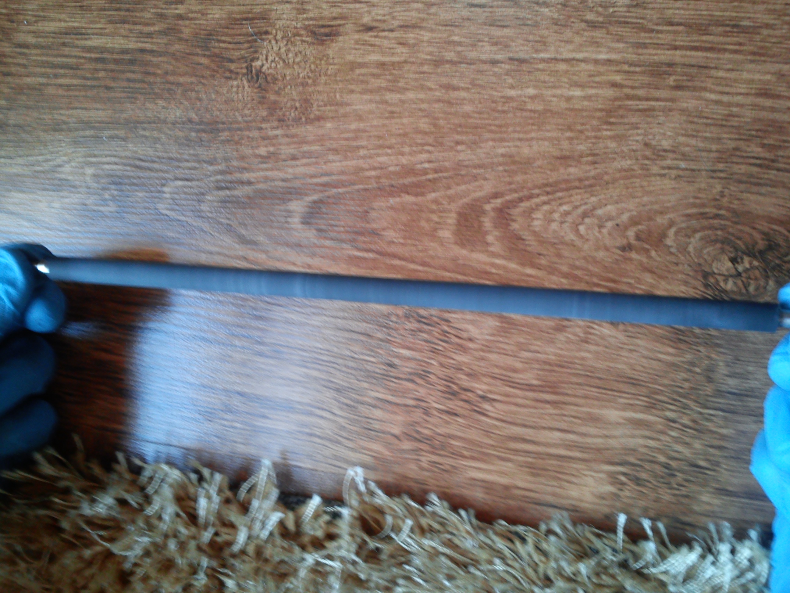

    Witajcie. Jestem od roku posiadaczem drukarki SCX-3405W. Sprzęt ma wgranego wiecznego chipa, przebieg 14,6tyś stron. Kasetę tonera regenerowałem samemu [proszek za 9zl za 100g z allegro]. Żadnych cześci oprócz proszku do tej pory nie wymieniałem. Dodam, że cały czas jadę na kasecie startowej. Początkowo mimo regeneracji jakość wydruku była ok. Niestety ostatnio drukarka zaczęła wydawać dziwne jęki oraz brzydko drukować: część druku jest wyblaknięta, pojawiają się podłużne słabo widoczne pasy- mimo iż używam tego samego proszku co zawsze. Moje pytanie jako do znawców tematu: Co mogło się stać? Czy problemem jest kaseta tonera startowego, która firmowo jest przeznaczona na 700 stron? A może coś stało się drukarce? Jak przywrócić piękną jakość wydruku? Czy muszę inwestować w nowy zamiennik za ~110zł czy mogę kupić podzespoły do kasety startowej i samemu je wymienić, żeby uzyskać dobrą jakość wydruku? Proszę o pomoc.

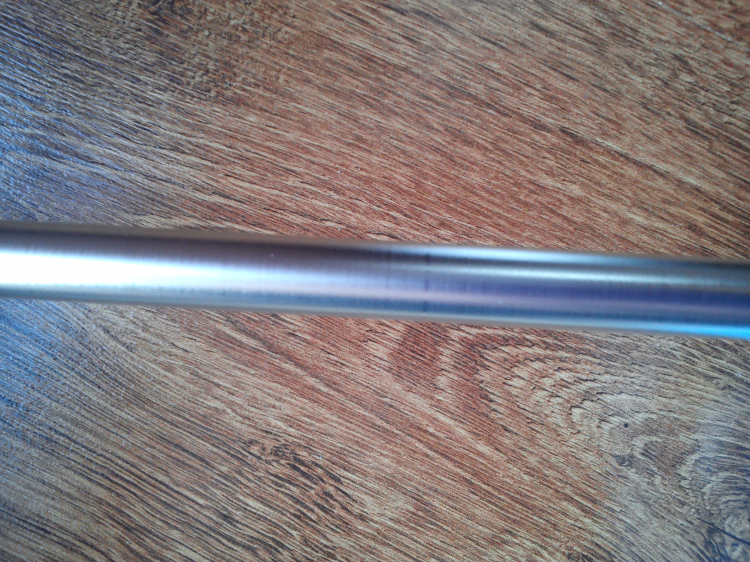

    ZDJĘCIA PODZEPOŁÓW KASETY: SCX-3405W - Jak poprawić jakość wydruku po regeneracji tonera? SCX-3405W - Jak poprawić jakość wydruku po regeneracji tonera? SCX-3405W - Jak poprawić jakość wydruku po regeneracji tonera?
  • #4 12870020
    mickpr
    "Fajnie" naświetlasz sobie bęben OPC.
    Dodatkowo - zdjęcie 3 - wałek jest brudny, a mówiłeś, że czyścisz. :)
    Czyściłeś listwę podającą? A listwę czyszczącą?
  • #5 12870280
    Sir Charles
    Wygląda na to że nastąpiło upragnione przez producenta naturalne zużycie materiału eksploatacyjnego :D
    W wałku OPC masz brak warstwy światłoczułej, na magrollu wyraźne przetarcia,PCR też nosi ślady zużycia.Listwa podająca też nie jest w najlepszej kondycji,widząc jak wytarty jest magroll.
    Musisz wymienić wszystkie te elementy plus proszek lub też nabyć nowy toner.Oryginał bądź zamiennik.

    W tej kasecie samsung zastosował wałek transportujący aluminiowy karbowany, nie tak jak w reszcie gumowy i niestety on się wyciera a po wytarciu nie da się już nic z nim zrobić, tych wałków nie mają w sprzedaży nawet Chińczycy :D
