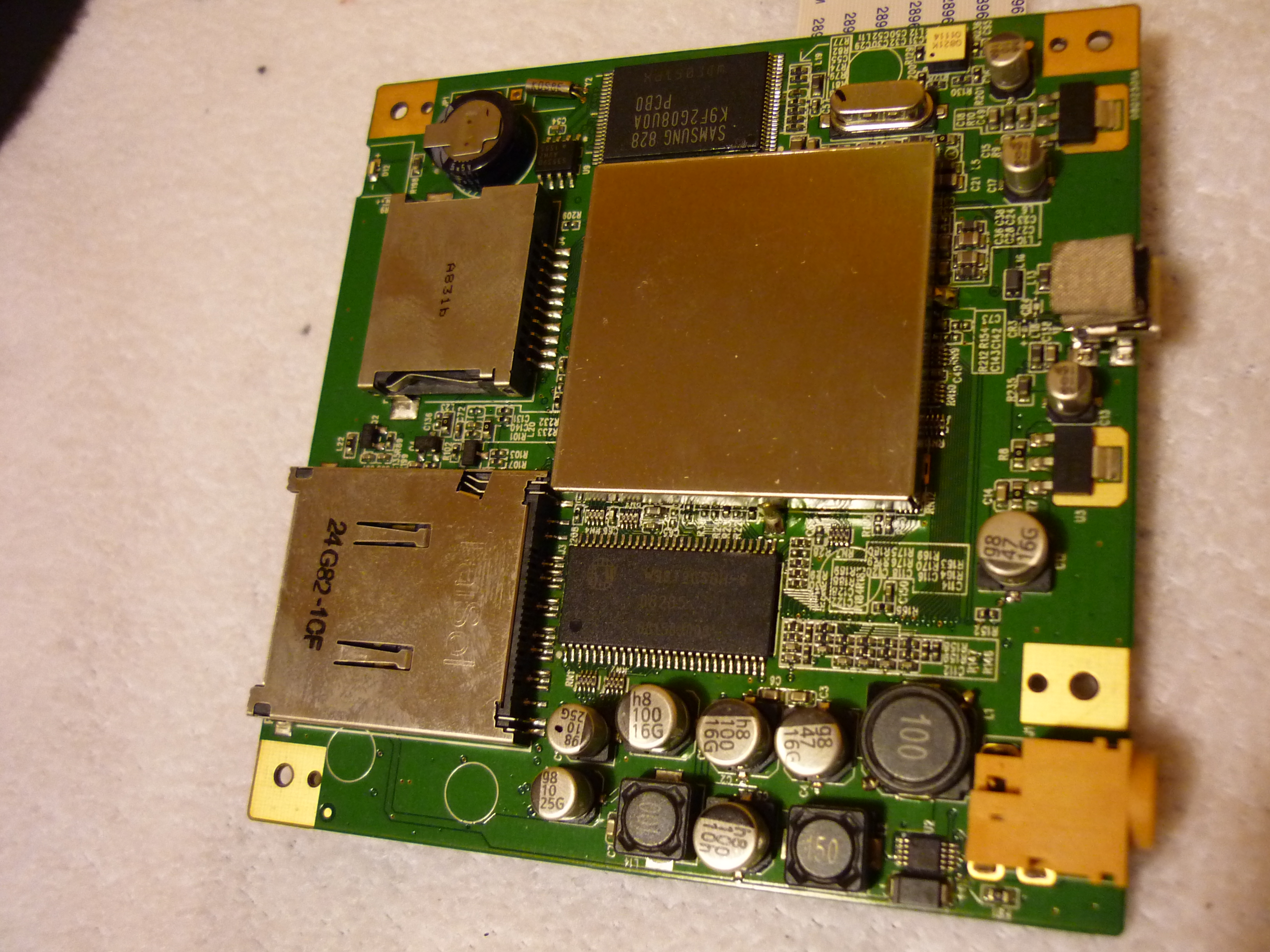

    Problem jak w temacie. Załączam zdjęcia płytki głównej oraz inwertera. Zastanawiam się czy rodzaj usterki wskazuje raczej na kondensatory czy może jednak na luźny styk. Inwerter raczej wykluczam. Czy mieliście podobny przypadek z jakąkolwiek ramką? I jak sobie z nim poradziliście?

    Udało mi się sprawdzić świetlówkę. Przypadkowo dostałem inny inverter. Co prawda po starcie robi się różowa ale po chwili staje się jasno biała, czyli problem leży w inverterze lub jego zasilaniu. Zrobiony jest na układzie MP1060EF, ale nawet na stronie producenta MPS nie mogę znaleźć jego opisu.
    W jaki sposób mógłbym sprawdzić czy inverter jest sprawny czy nie?
